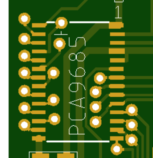

Hallo Community,
vor kurzem habe ich meine erste Platine designt. Hauptbestandteil ist
ein TSSOP-28 dessen Platz im Bild zu sehen ist.
Das manuelle Auflöten dieses Chips war allerdings eine echte Qual und
ging deutlich schwieriger im Vergleich zum Auflöten auf so ein
Beispielboard hier wo ich es geübt hatte:
https://de.aliexpress.com/item/10pcs-SMD-to-DIP-IC-Adapter-Converter-SOP28-TSSOP28-DIP28-Socket-Board-Module-Adapters-Plate-0/32711114607.html
Als Technik habe ich die übliche "Viel Lötzinn drauf und per 2mm Litze
entfernen" angewendet.
Meine Frage ist nun, auf was kann ich beim PCB Design in der Version 1.1
meines Boards achten um das manuelle Bestücken zu vereinfachen?
Was ich mir selbst überlegt habe:
Vias so weit weg von den pads wie möglich.
Pads deutlich verlängern (wie in der verlinkten Platine).
Hat jemand Vorschläge?
Hab vom Konzept "Wärmefalle gehört, aber das ist mehr für THT Bauteile,
soweit ich es verstanden hab.
Zudem hätte ich die Idee das Teil mittels Schablone, Lötpaste sowie
Temperaturgeregelte Heissluft (schon vorhanden) zu löten. Wäre das
sinnvoll?
Schon mal vielen Dank!
Vias mit wesentlich geringerem Durchmesser bohren.
Pads alle gleich machen und nicht mit Leiterbahnen künstlich
"verbreitern".

Gute Hinweise! Eigentlich wundert es mich dass die Pads verbreitert
wurden. Aus irgendeinem Grund hat Eagle den Lötstoplack so ausgespart.
Hätte ich bewusst prüfen sollen.

Gast #5488298
vias mit 0,2-0,3mm und 0,2mm restring
kupfer immer gerade an das Pad führen
Vias unter dem chip , ok , außen 1-2mm platz lassen
So das an den pads keine vias in unmittelbarer nähe sind und dafür
lötstop das weiterfließenen verhindert.
pins mit gleichem potenzial nicht zwischen den beinen direkt verbinden
sondern leiterbahn als "U" ziehen

Gast #5490885
Die Pads verlängern ist trotzdem eine gute Idee. Dann kannst du den Chip
einfacher platzieren und mit der Lötspitze einfach das Pad erhitzen,
ohne dass die Spitze dem Zinn im Weg steht.
