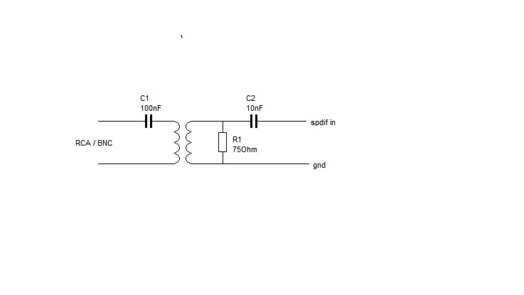

für eine DAC benötige ich enen 8:1 Eingangsumschalter.
Das SPdif Signal (Consumer Pegel) kommt per Koaxkabel und wird über eine
Cinchverbindung auf die Umschaltplatine geführt. Auf dem PCB sitzt
gleich hinter der RCA-Buchse ein Murata DA101C Übertrager, zur
galvanischen Trennung. Der 75Ohm Eingangswiderstand der nach dem
Übertrager in den Signalpfad gehört, ist schon im DAC eingebaut und muss
somit nich mit auf diese Leiterplatte.
Nun zu meiner Frage. Wie schalte ich am Besten/Saubersten das Signal,
mit Relais oder per Analogschalter IC z.B. 4051?
Vielen Dank für eure mithilfe!

Mit einem 8:1 Digital-MUX, denn SPDIF ist Digital. Allerdings muss man
es vorher auf einen echten Digitalpegel bringen. Das ist aber einfach,
ein 74HC04 mit 10k Rückkopplung vom Ausgang zum Eingang reicht. Dahinter
ein 8:1 Mux ala 74HC251.
http://papilio.cc/index.php?n=Playground.SPDIFCapture
Relais sind viel zu groß und stromhungrig, Analogschalter gehen zwar
auch, aber naja, die müssen dann recht niederohmig sein, so um die 10
Ohm, damit nicht der größte Teil vom Signal dort hängen bleibt (bei 75
Ohm Eingangswiderastand des DACs).
Was stört die Größe der Relais? Mit ca. 7x10mm sind die doch rel. klein.
Platz ist genug. Und der Verbrauch eines gezogenen Relais von ca. 30mA
spielt keine Rolle.
Den Nachteil der Analogschalter hab ich verstanden (Spannungsteiler mit
deim DAC Eingangswiderstand).
Was spricht denn gehen eine "saubere" Umschaltung mit Relais?
In den meisten Schaltungen habe ich gesehen, dass nach der
Eingangsübertrager ein 100nF Kerko geschalten wurde. Wofür ist der 100nF
zuständig?
So wie in der angehängten Schaltung sehen fast alle SPdif Eingänge aus.
R1 ist schon in meinem DAC integriert. Denn 2 75Ohm Widerstände parallel
macht ja keinen Sinn.
Die Funktion von C2 wurde schon erklärt. Aber wo kommt nach dem
Übertrager die Gleichspannung her, die entkoppelt werden soll?
Und welche Aufgabe hat C1.
Wirklich?
Gar nicht. Sowas macht man nur als Sparvariante, wenn man keinen
Übertrager nutzen will.
Der ist mehr oder minder sinnlos. Denn ein normgerechter SPDIF-Ausgang
liefert ein gleichspannungsfreises Signal, denn auch dort sitzt entweder
ein Übertrager oder ein Koppelkondensator am Ausgang. Der einzige Grund
für C2 wäre eine Eingangsstufe, die einen Arbeitspunkt >0V hat/braucht.
