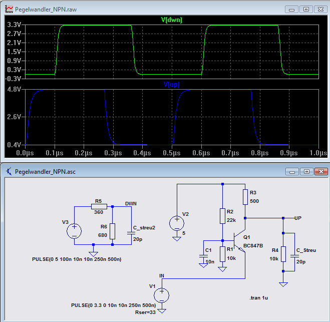

Auch mit Transitorschaltungen kann man Pegelwandler bis einige wenige
MBit/s problemlos erzeugen - wenn man es richtig macht.
Ich habe das vor Jahren mal so gemacht für eine JTAG-Kette (3.3V auf
1.8V und zurück). Knapp 10MBit/s wurden erreicht.
