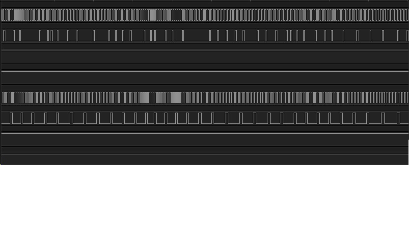

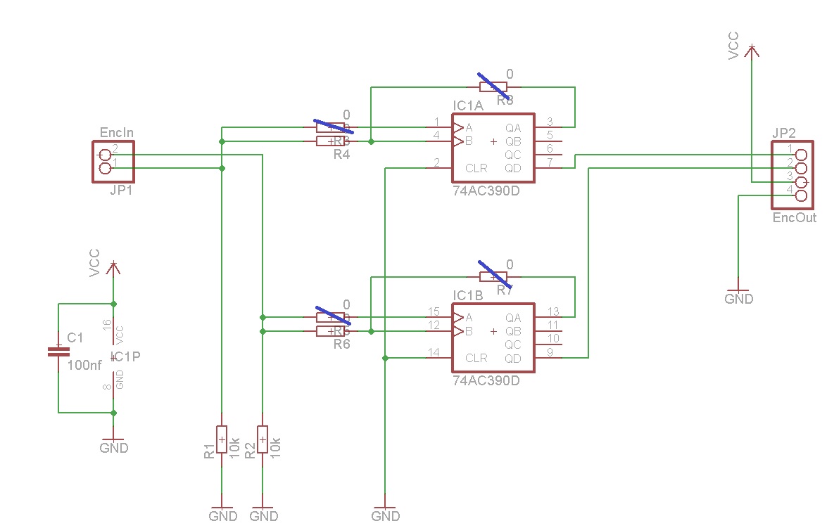

ich habe Probleme mit dieser FQ-Teiler Schaltung. Sie soll die
Ausgangsfrequenz eines Motorencoders reduzieren.
Ich nutze zur Zeit nur den zweiten Counter (Teiler durch 5), daher habe
ich die nicht bestückten Bauteile durchgestrichen.
Das Problem liegt in dem Counter "2" (Pin 12, Pin 9). Hier bekomme ich
keine saubere Teilung. Mal wird durch zehn geteilt, dann durch zwei..
ziemlich zufällig.
Der Counter "1" läuft genau wie er soll.
Ich habe schon das IC getauscht > gleicher Effekt.
Spannung am IC ist 4,95V
Spannung an PIN 12 ist etwa 4,6V bei HL
Da ich die ICs bei der letzten Bestellung vergessen hatte, habe ich sie
über Ebay bezogen, hier macht mich der Phillips Aufdruck etwas stutzig
PS: Der Motor läuft noch langsam, in "la_1.jpg" sind etwa 40ms
abgebildet
Hat noch jemand eine Idee was ich noch probieren könnte?

Deine Schaltung beschaltet beide Zählerstufe exakt gleich (ich nehme an,
daß die dicken blauen Schrägstriche "nicht vorhanden" bedeuten).
Das Taktsignal liegt in beiden Fällen an B, der Eingang A ist offen(!)
und als Ausgang nutzt Du in beiden Fällen QD.
Leg' mal den Eingang A (Pin 1/15) auf definierten Pegel.
Wie kommst du auf einen 74AC390?
Tut's kein HC-Typ?
Takteingänge (A alias /CP0) in der Luft hängen zu lassen, ist keine gute
Idee. Oder welche Bewandnis hat es in deinem Schaltplan mit den blau
durchgestrichenen Widerständen?
In deinem Schaltsymbol fehlt IMHO die Invertierung für die Takte.
Zumindest ein 74HC390 zählt mit den fallenden Taktflanken.

Hallo Rufus, Wolfgang
Ich habe den Input 1A/2A (Pin 1,15) jetzt mit dem Taktsignal beschaltet
(R3 R5 mit 0Ohm bestückt). Leider immer noch das selbe mysteriöse Bild
an 2QD.
Ich hatte mir die Möglichkeit bei der Erstellung der Platine offen
gehalten durch 5 oder 10 zu teilen. Die blau durchgestrichenen Bauteile
sind nicht bestückt. Wobei JETZT auch R3 und R5 bestückt sind. Nur die
Verbindung QA->B (1Q0/2Q0 > 1CP1/2CP1) ist NICHT vorhanden.
Es ist ein 74HC390 eingesetzt, da habe ich mit dem Schaltplan etwas
geschludert pfeift leise vor sich hin
Ich habe keine Invertierung eingesetzt. Ich sehe da so erstmal kein
Vorteil ob ich jetzt auf die steigenden oder fallenden Flanken reagiere?
Die Anwendung ist eine Wegmessung. Ob mir da jetzt eine Flanke
"verloren" ist nicht so wichtig.
Danke erstmal für eure Hilfe!

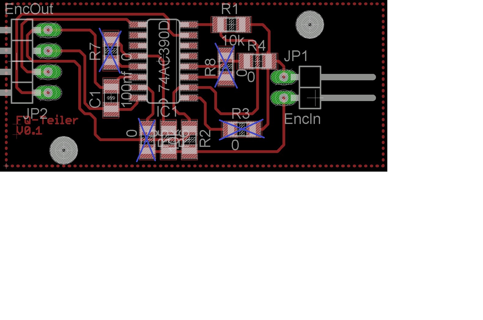

Schliess mal deinen Abblockkondensator richtig an. Die anbindung an Pin
8 hat ja eine halbe Weltreise hinter sich.
ACK!
So, wie das jetzt ist, kann man den Abblock-C auch genausogut weglassen.

OP
Zunächst erstmal Danke für die Hinweise und Tipps.
Ein ordentliches Oszi habe ich leider nicht hier, die alte analog Kiste
mit schlechter Triggerung ist eher als Schätzeisen als ein Messgerät.
Ich habe noch eine Leitung direkt vom C zu Pin 8 geführt, dass hat keine
Verbesserung gebracht.
Nach der Änderung war aber das Problem nun an Counter 1. Nach etwas
probieren habe ich dann gemerkt das dieses Phänomen auftritt wenn ich
einen bestimmten Kanal des LA nutze. Anderen Kanal benutzt -> alles OK.
Also jetzt steht neben einem guten Oszi noch ein anständiger LA auf dem
Wunschzettel :)

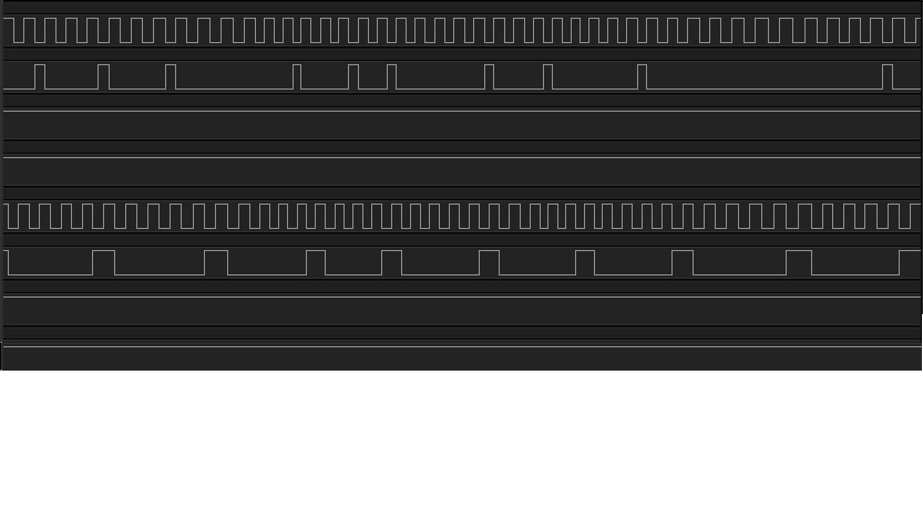

Ok, aber genau dass passiert halt nicht? In la_2.jpg steht in der ersten
Reihe das 2CP2 Signal und in der zweiten Reihe das 2Q3 Signal.

Axel S. schrieb:
> Die Information steckt nämlich nicht (nur) in der Frequenz
> der Quadratursignale, sondern in der Phasenlage. Und die versaut
> dein Frequenzteiler.
Aber die Phasenlage ist aber nur von der Bewegungsrichtung abhängig und
bezieht sich auf die Beziehung der beiden Zählkanäle zueinander.
Wenn in dem Bild in den ersten beiden Kanälen Zählerein- und -ausgang
eines Zählers dargestellt ist, müsste das unabhängig von der Herkunft
der Pulse und der Phasenlage zum anderen Zählkanal eine saubere
5:1-Teilung sein.

Wie schnell sind denn die dargestellten Signale - Bilder ganz ohne Skala
und Kanalbezeichnungen sind Sch....
Ja wäre besser gewesen.
Ich hatte bei ~3500U/min und 500imp/U etwa 10µs Periodendauer gemessen.
In dem Screenshot waren es aber eher 200U/min und 2ms Periodendauer
Für die Wegerfassung (Getriebe 1:180) würde ich mit gut 10% der

Naja, an der gemessenen Periodendauer (10µs) oben kann aber etwas nicht
stimmen:
3600 Upm sind 60/s, *500 Impulse pro Umdrehung = 30000, also eine
Periodendauer von 33,3 µs. Klingt jetzt nicht so, als ob man dazu einen
besonders schnellen µC bräuchte...
Wolfgang schrieb:
> (Worauf auch immer sich die 350kHz genau beziehen)
Auf die max. Frequenz der Ereignisse.
Das bezieht sich auf die 4-fach aufgelöste Messung der beiden Phasen mit
je 87,5 kHz, was einem Abstand der Flanken von 2,86 µs entspricht.
Ausgehend von 3500 Upm und 500 Impulsen/U komme ich auf 29,17 kHz der
Phasen, was bequem auszuwerten ist. Da die Erfassung per Interrupt
abläuft und TWI per USI ohne Interrupt, ist das Auslesen nicht
sonderlich gebremst.

Weil jemand bei der Erstellung des Boards für die Positionierung viel zu
schnell war und bestimmte Dinge nicht durchdacht hat ;) Jetzt liegen die
Dinger hier fertig.
>Ich verstehe aber nicht, wie Du eine Auswertung der Drehrichtung NACH
>den Teilern bewerkstelligen willst? Oder brauchst Du das nicht - dann
>würde ja ein Kanal nur zum Zählen der Impulse ausreichen.
Ja hat etwas gedauert aber es geht natürlich so nicht mit dem Zählern.
Oder halt nur mit viel mehr Aufwand um die Spuren zu synchronisieren.
>stimmen:
Auch hier lag ich daneben, ein Motor macht T=40µs, der andere Motor
macht T=20µs. Allerdings kommen die Werte vom dem LA welcher bislang
keine gute Figur gemacht hat.
So ich habe meine selbstgemachten Probleme jetzt gelöst: Ein Tiny ließt
mir den Encoder aus und gibt über zwei Pins das "verlangsamte" Signal an
die Positionierung aus. Ich habe den Code von Peter Dannegger genutzt,
rufe aber die Auswertung der Eingänge zyklisch auf und nutze den IRQ für
die Generierung des Ausgangssignals.
Danke an alle die Tipps und Ideen beigetragen haben!
