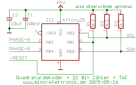

Als kleine kostengünstige Lösung für die Auswertung von Linear-,
Rotations- oder Drehgebern bietet sich ein ATtiny25 an, da er nicht nur
die Auswertung und Impulszählung erledigen kann, sondern zur
Datenausgabe mit seinem USI auch eine IIC-Schnittstelle bedient.
Bei der Beschaltung des Tiny25 sind PB0 (SDA) und PB2 (SCL) für die
IIC-Schnittstelle fest vorgegeben. Die freien Pins PB4 (Phase-A) und PB4
(Phase-B) werden für den Anschluß des Inkrementalgebers verwendet; bei
beiden Eingängen ist der interne Pullup-Widerstand aktiviert, sodaß auch
passive Geber direkt angeschlossen werden können. Der verbleibende PB1
kann für optinales /Reset-Signal genutzt werden und hat ebenfalls den
internen Pullup-Widerstand eingeschaltet.
Sofern für SDA, SCL und /Reset noch zusätzliche Pullup-Widerstände im
Schaltbild eingefügt sind, dienen diese der Erhöhung der Störsicherheit
bzw. als Abschlußwiderstände für IIC, falls nicht an anderer Stelle der
Schaltung bereits vorhanden.
Mit dem intern getakteten ATtiny werden Flankenänderungen bis ca. 350
kHz erkannt und mit einem 32 Bit Zähler gezählt. Dabei ist es
unerheblich, ob prellende mechanische Kontakte angeschlossen werden,
oder das Signal von optischen Encodern oder Hallsensoren stammt. Alle
Signale werden mit 4-fach Flankenbewertung gezählt. Um bei mechanischen
Drehgebern die unbrauchbaren Zwischenflanken zu unterdrücken, kann man
bei der Datenausgabe auf 2-fach Auswertung 'umschalten', was nicht
anderes bedeutet, als daß Zählerwert/2 ausgegeben wird.
Die Datenausgabe per IIC ist minimal gehalten. Folgende Befehle werden
beachtet:
'A'  Ausgabe des Zählerstandes
'B'  Ausgabe des Zählerstandes/2 für Geber mit Zwischenflanken
'Z'  Löschen des Zählers
Bei der Ausgabe wird das untere Byte zuerst gesendet. Daher ist es
möglich, nur ein oder zwei Bytes auszulesen und die Übertragung
abzukürzen. Werden mehr als vier Bytes gelesen, wiederholt sich die
Ausgabe des 32 Bit Zählerstandes.
Als IIC-Adresse gibt das Programm 0xB8 vor, die (hoffentlich) nicht mit
anderen Busteilnehmern zur Kollision führt. Alternativ kann man eine
eigene Adresse vorgeben, die man ins interne EEPROM an Adresse 0x00
schreibt. Hier steht normalerweise ein 0xFF. Wird beim Programmstart ein
Wert != 0xFF gefunden, wird dieser als neue, eigene Adresse verwendet.
Bislang habe ich die Software mit 100 kHz Busfrequenz und einem
IIC-Master per Software getestet. Vielleicht testet jemand bei Bedarf
unter anderen Bedingungen und kann seine Erfahrungen mitteilen. Soweit
bleibt die Software daher eine Testversion.

Interrupts sind im Allgemeinen zur Auswertung von Drehgebern nicht zu
empfehlen.
Alternative: https://www.mikrocontroller.net/articles/Drehgeber

"Jede Flankenänderung wird mit einer schnellen Interruptroutine erfaßt."
// init fuer Flankenauswertung per interrupt
  EICRA |= BIT(ISC10) + BIT(ISC00);        // int0 + int1: beide flanken
also gerade der Weg, mit dem man es NICHT macht und schon gar nciht dann
damit wirbt, daß das programm gegen prellen immun ist.
Allerdings ist in dem Programm der richtige Weg immerhin als Option
drin, bloss woher soll der Leser das wissen daß du den meinst und nur
den ?
Über die Defizite warst du dir 2013 offenbar im Klaren (2015 hast du sie
dann in diesme Thread einfach wieder vergessen):
"die nicht prellen. Falls dies nicht garantiert werden
kann, können die Eingangssignale per externen 2 x D-FF synchronisiert
werden."
(Nein, NIEMAND will das, 1 74HC74 extra spendieren weil das Programm zu
dumm geschrieben wurde) aber die richtige Auswertung war da nur eine
Option:
"Ferner kann die Signalerfassung auch intern synchronisiert werden
(Timer0"

Die neueren ATtiny2xx, 4xx, 8xx haben ein Hardware TWI, was das
merkwürdige USI ersetzt. Um dies zu testen, habe ich die ursprügliche
Schaltung angepaßt und das Programm umgeschrieben.
Ferner gibt es ein kleines Arduino-Programm zum Auslesen des
Zählerstandes, was den Einstieg erleichtert und angepaßt werden kann.
http://www.mino-elektronik.de/mt12_iic/mt12_iic.htm#qcnt_tiny202

Damit der Chip, der dieses Ding benutzen will, herauskriegen kann, ob
tatsächlich etwas Neues anliegt oder nicht, muß er jedesmal per I2C das
Ding pollen. Das ist ja noch umständlicher, als wenn er die DG_Signale
selbst auswerten würde.
Was hier fehlt, ist ein Status-Ausgang, der anzeigt, ob neue Daten zum
Abholen bereitstehen oder nicht.

Du kennst sicherlich nur manuelle Drehgeber, die für 10 ct über den
Ladentisch gehen. Dem zuzusehen, sieht ja sicherlich recht lustig aus.
Aber es gibt auch Inkrementalgeber, die an ihren Ausgängen
Quadratursignale bis in den 100 kHz Bereich liefern. Und das macht dann
Dein "Chip" nicht mehr so locker nebenbei. Dank IIC-Schnittstelle kann
man einen oder bei Bedarf deutlich mehr dieser Dekoder an einen lahmen
µC anschließen. Kostenpunkt pro Kanal < 1 Euro.
Wer einen Statusausgang für Zähleränderungen braucht, programmiert ihn
sich dazu.
