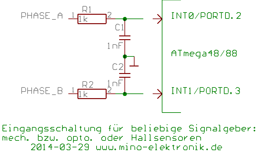

Sofern die anliegenden Signale (rechteck- bzw. sinusförmig) Störimpulse
(spikes) enthalten könnten, kann man diese durch einfache RC-Filterung
von den Schmitttrigger-Eingängen eines ATmega fernhalten. Dadurch wird
der µC nach wie vor nur dann belastet, wenn erkannte Änderungen an den
Eingängen erfolgen.
Siehe Bild: QCNT_Eingang
Die Option, pro Kanal ein D-FlipFlop vorzuschalten bleibt davon
unberührt.

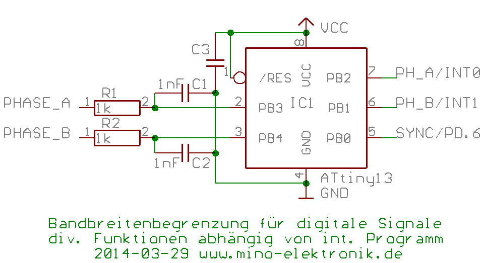

Eine weitere Möglichkeit, mit gestörten Signalen umzugehen, läßt sich
durch eine digitale Bandbreitenbegrenzung der Signale erreichen. Hier
kann vorzugsweise ein preisgünstiger Attiny13 den INT0/INT1-Eingängen
vorgeschaltet werden und nach Bedarf das Signal filtern.
Siehe Bild: QCNT_limiter
Im einfachsten Fall werden die Eingänge von PHASE_A und PHASE_B
beispielsweise nur alle 5µs gelesen und an die Ausgänge PH_A und PH_B
weitergeleitet. Folglich liegen alle Flankenwechsel an INT0/INT1 bei >=
5µs. Ein 'Überrennen' des ATmega48/88 kann damit vermieden werden.
Weiterhin kann ein anderes Filterverfahren gewählt werden oder die
Auffrischung der Ausgänge PH_A und PH_B synchron zum Sync-Eingang
erfolgen. Das passende Signal (500kHz) wird von PD.6 am Atmgea48/88
abgegriffen.
Der Attiny fungiert als kleingehäusiges D-FF, wobei seine Eingänge über
die AVR-typischen Schmitttrigger verfügen und damit gleichzeitig auch
analoge Signale aufbereiten können.
Der zusätzliche Attiny kann auch als Phasendiskriminator programmiert
werden und an INT0/INT1 direkt +1 und –1 Impulse erzeugen. Dadurch kann
eine höhere Eingangsfrequenz für digitale Signale erreicht werden. Wegen
der fehlenden Information über die aktuelle Phasenlage, muß dabei
allerdings auf eine sin/cos-Auswertung verzichtet werden.
