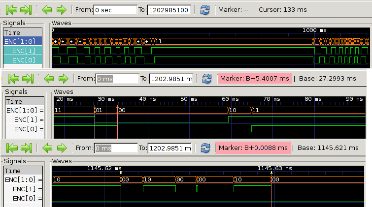

Nachfolgend findet sich die Signalfolge eines realen mechanischen ALPS-Encoders (30 Raststellungen pro Umdrehung), mit einem Logikanalysator aufgenommen. Gezeigt ist dabei ca. eine halbe Umdrehung im Uhrzeigersinn, gefolgt von einer Drehung in Gegenrichtung. Das benutzte Value-Change-Dump-Dateiformat kann beispielsweise von GTKwave dargestellt werden.
Medium:Rotaryenc.vcd
Das folgende Bild zeigt dieses Signal als GTKwave-Darstellung:
Ganz oben das Signal im Ganzen. Man erkennt deutlich den Versatz der beiden Spuren, der je nach Drehrichtung unterschiedlich ist.
In der Mitte ist ein Ausschnitt, der beide Spuren beim Wechsel von einem Rastpunkt auf den nächsten zeigt. Die (hervorgehobene) Zeitdifferenz zwischen Cursor und B-Markierung im oberen Bereich zeigt, dass dabei der Code zwischen den Rastpunkten innerhalb weniger Millisekunden durchlaufen wird. Bei der Auswertung muss man daher sicher sein, diesen Bereich mindestens einmal abgetastet zu haben.
Der benutzte ALPS-Drehgeber prellt verhältnismäßig wenig. Die meisten Übergänge von einem Code zum nächsten lassen in der benutzten Auflösung des Logikanalysators (10 ns) kein Prellen erkennen. In den wenigen Fällen, in denen ein Prellen zu finden ist, bewegt sich dieses im Bereich einiger Mikrosekunden, wie im unteren Teil dargestellt.
