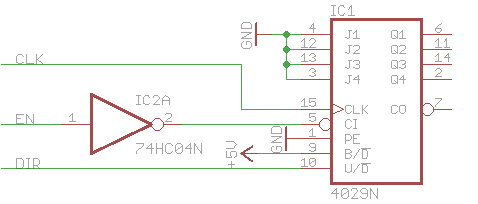

von Falk B. (falk)
Hermann E. schrieb:

AUA! Was soll das? Warum glaubst, daß damit deine Dekodierung schneller
ist, wenn du es doch wieder per ISR und Software machst? Dieser
Hardwaredekoder ist dafür da, bei hohen Taktfrequenzen direkt einen
Hardwarezähler zu steuern!
> In der ISR prüfe ich sofort den Pin an dem "Direction" anliegt
> und bei '1' füge ich meinem Zähler einen Puls hinzu, bei '0' ziehe ich
> ihn ab.
Fail. Siehe oben!
> Leider zeigt sich aber dass mein Zähler immer nur in eine Richtung
> zählt, egal ob ich meinen Encoder nach "links" oder "rechts" bewege,
> wird also der Zählerwert ständig inkrementiert, die Richtung wird also
> nicht berücksichtigt. Das Verhalten der "Clock Enable" und "Direction"
> Pulse im Oszilloskop legt dieselbe Interpretation nahe.
Dann ist wohl was falsch verdrahtet. Ach ne, dein Takt ist ja 11,x MHz.
D.h., das sowohl das CE-Signal als auch das DIR Signal immer nur für
EINEN Takt gültig sind! Das bekommt dein AVR und auch jede andere
normale CPU nicht per externem Interrupt und Software ausgewertet!
" Zu beachten ist, dass das Signal DIRECTION nur gültig ist, wenn das
Signal CE aktiv (= HIGH) ist."
> Wahrscheinlich liegt also in meinem Verständnis der Schaltung ein
> fundamentaler Fehler vor, zumal der Satz:
> "Ausserdem handelt es sich bei CE um ein Clock Enable Signal, nicht um
> einen Takt, siehe Taktung FPGA/CPLD." meine Verwirrung noch erhöht, ich
> verstehe ihn schlicht nicht.
Man darf das CE NICHT direkt an den Takteingang eines Zählers
anschließen sondern nur an den CE-Eingang! Der Takt für Dekoder und
Zähler wird direkt mit der Taktquelle verbunden.
> Also: hat von euch irgend jemand die angegebene Hardware Realisierung
> schon probiert und die genaue Bedeutung bzw. richtige Benutzung von
> "Clock Enable" und "Direction" im Schaltkreis verstanden bzw sinnvoll
> genutzt ?
Ich hab die Schaltung erfunden, wenn gleich real nicht aufgebaut.
Manchmal reicht auch eine Simulation ;-)
Diese Schaltung soll einen Zähler füttern, z.B. einen HEF4029. Siehe
Anhang.
Wenn man das an einen Mikrocontroller anflanschen will, braucht man
einen, der einen externen Takt- und Richtungseingang hat. Ich kenn da
aber keinen. Es gibt allerdings Typen mit integriertem Quadraturdekoder
in Hardware im Controller, z.B. ATXmega, diverse STM32 und viele andere.

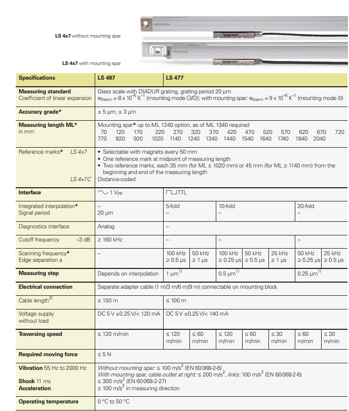

von Hermann E. (hermann_e)
Das war schnell !
Erst mal vielen Dank für die schnelle Reaktion.
Bei meinen Sensoren handelt es sich um Heidenhain Encoder wie zB. der
LS477, also 'allererste Sahne' ! (Siehe angeheftete Kopie).
Leider habe ich erst heute Abend Zeit auf alle Kommentare zu reagieren,
daher bitte Geduld. Nur ein Punkte schon vorab:
Der Grund warum ich diese Schaltung (und nicht den uC direkt) verwenden
wollte war meinen uC nicht mit unnötigen Interrupts zu belasten die
entstehen wenn der Encoder stillsteht und ein Quadraturkanal (A oder B)
"auf der Kante" sitzt. Schließlich muss der uC noch das Display mit der
Position ansteuern, Endswitches überwachen und bei weiterem Fortgang
meines Projektes noch mehr.
Mehr heute Abend: Hermann

In der Zwischenzeit habe ich mir mal das Timing meiner Quadraturpulse
A/B mit dem Oszi angesehen indem ich per Hand den Encoder ungefähr mit
der Geschwindigkeit mit der ich ihn betreiben will verschoben habe. Ich
komme dabei auf Kantenabfolgen von 1-2 us herunter. dh zum hohen Wert
aufgerundet rund 1Mhz. Da befürchte ich dass der AVR beim Abtasten ins
Schwitzen geraden dürfte wenn ich mal > Nyquist  mit 5 Mhz als
Abtastfrequenz
veranschlage ?!.
In diesem Fall wird die Hardwarelösung dann vielleicht doch wieder
interessant indem ich den (4029 o.ä. bzw schneller) Counter mit dem AVR
auslese.
Last not least haben diese Encoder eine Auflösung die ich im Grunde gar
nicht brauche. Ich habe auch noch andere davon  wo das ursprüngliche
Sinus-Signal auswählbar (per DIL Schalter) interpoliert wird. So könnte
ich auch die Interpolation veringern, da ich  nur eine Auflösung von
30-50 um benötige.
Das schafft er nicht in Software.
> Abtastfrequenz
Nyquist hat hier nicht direkt was zu sagen.
> auslese.
Dann holst du dir andere Probleme an den Hals, nämlich die asynchrone
Abtastung eines N-Bit breiten Busses. Lass es, das kostet mehr Aufwand
als es wert ist.
> nicht brauche.
Dann nimm andere ;-)
> 30-50 um benötige.
Klingt auch nach Würg-Around. Nimm einfach einen AVR mit
Hardwaredekoder, wie z.B. die ATXmega. Die sind den "normalen" AVRs sehr
ähnlich, ein Umstieg recht leicht. Und man kann sie mit bis zu 32 MHz
takten, macht 60% mehr Power als mit 20MHz. Oder einen der vielen 32
Bitter, STM32 & Co.

von Hermann (Gast)
Hm,
mit Assembler kenn ich mich nicht so aus, C geht aber.
Letztlich ist wohl wie vorgeschlagen der ATXMega der beste Weg (u.U. mit
abgesenkter Interpolation) und ja, das Ganze mal im Simulator
durchzuspielen macht natürlich Sinn.
"> Last not least haben diese Encoder eine Auflösung die ich im Grunde
gar
> nicht brauche.
Dann nimm andere ;-)"
Jein, die Encoder sind von der Grösse und Robustheit genau das was ich
brauche.
(Stückpreis >1000€) -  und dann brauche ich trotzdem immer noch eine
Auslese...
ATXMega Stückpreis < 5€, hört sich irgendwie besser an.
"Nyquist hat hier nicht direkt was zu sagen."
In meinen Augen schon, ist aber nicht weiter relevant.
Grüsse & Danke:  Hermann
