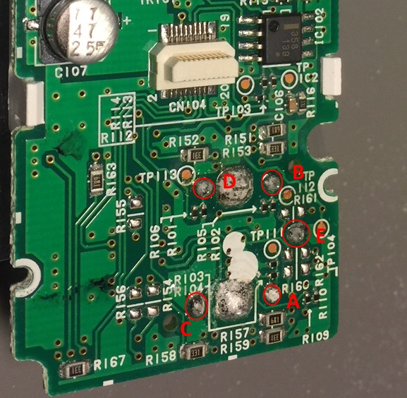

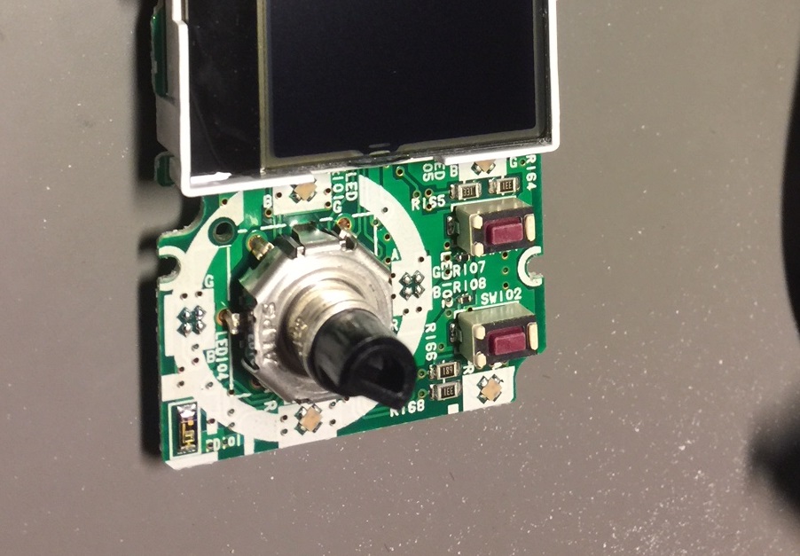

[Bild pcb01_front_enc01.jpg]
-> Der Encoder der ersetzt werden soll
[Bild pcb01_back_enc02.jpg]
- Die 5 Pins des Encoders, man sieht auch schön die beiden R gegen Masse
und Versorgungsspannung
[Bild pcb02_back_enc.jpg]
- Die Rückseite des zweiten Boards
[Bild pcb02_front_enc.jpg]
- Die Front des zweiten Board mit dem Spannungsregulator.

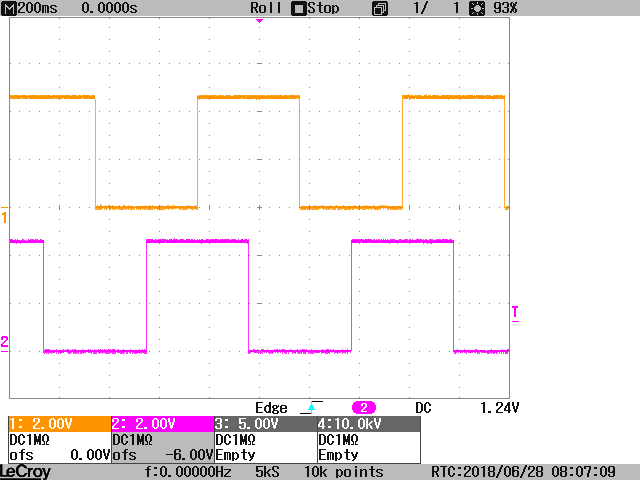

Ich habe gestern Messungen gemacht (Bild). Ich hoffe der Versatz passt
einigermassen. Die Messungen habe ich direkt am PCB gemacht (Kanal 1 =
A, Kanal 2 = B, GND vom PCB.
Vorgehen: 'Von Hand' möglichst schnell und gleichmässig drehen.

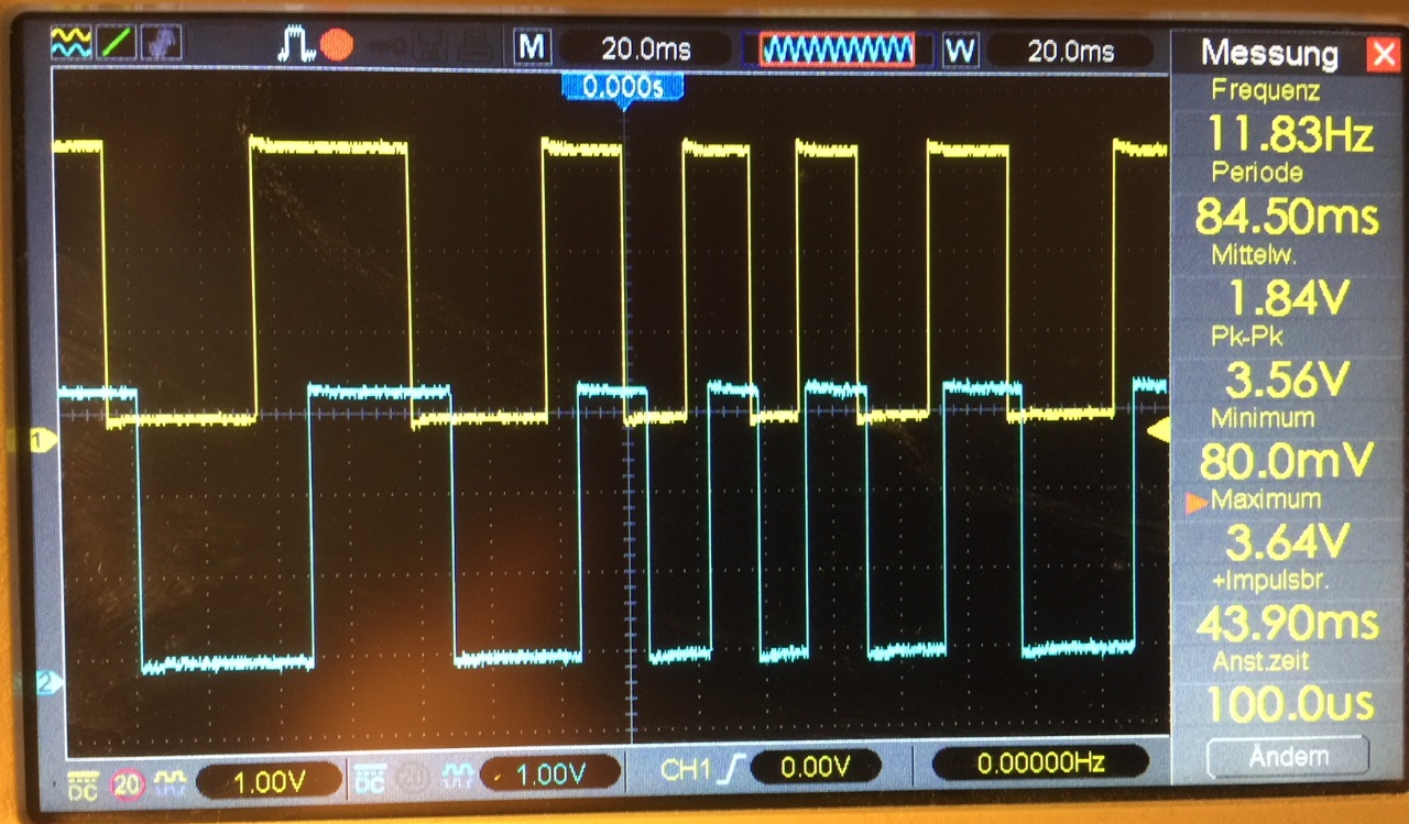

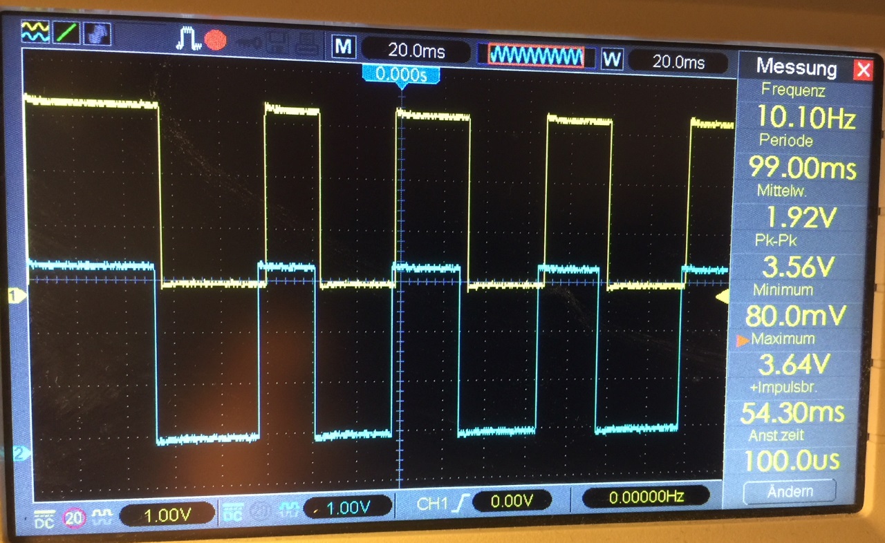

Also ich hab das Programm jetzt mal real auf dem ATtiny13 getestet, es
läuft wie es soll. Der einzige Fehler war, daß ich die ISR mit 1kHz
anstatt 100Hz hab laufen lassen, da sind die Signale im Automatikmodus
halt um Faktor 10 zu schnell ;-)
Siehe Anhang, jetzt mit 100Hz ISR und Screenshot.
Die Taster sind normale Schließer, welche gegen GNG schalten. Man
braucht keine externen Pull-Up Widerstände, die internen im AVR reichen
hier.
