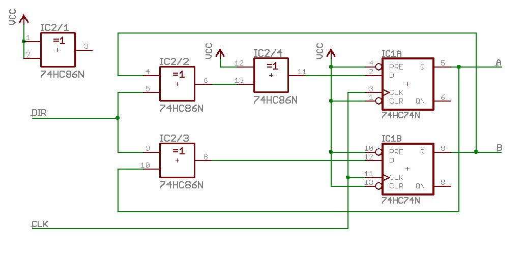

Hallo, ich habe ein Schritt und Richtungssignal (TTL) und würde dies gerne in ein A/B Signal wie von einem Encoder wandeln (TTL). Gint es fertige ICs oder Lösungen? Danke

Hallo, ich habe ein Schritt und Richtungssignal (TTL) und würde dies gerne in ein A/B Signal wie von einem Encoder wandeln (TTL). Gint es fertige ICs oder Lösungen? Danke http://www.mikrocontroller.net/articles/Drehgeber nur in die andere richtung, VHDL ist da kannst also ein CPLD dafür nehmen (oder TTL grab bauen)
#1850250
Hallo, mhh finde beides nicht so gut :( danke @ prinz3nroll3 (Gast)
Deine Wandlung von Richtung/Takt in A/A ist auch sehr unüblich. Kann man
aber einfach per Mikrocontroller oder Hardware machen, ist ja nix weiter
als eine Tabelle mit 4 Einträgen. Bei einem Schritt vorwärts geht man
zum nächsten Eintrag, beim Schritt rückwärts logischerweise rückwärts.
Das Ganze in TTL Logik ist ne nette kleine Aufgabe für
Studenten/Schüler.
MfG
Falk
Thomas R. schrieb: > (oder TTL grab bauen) Das wird bestenfalls ein kleines Gräbchen: es ist ja nur ein Gray-Zähler mit Richtungsumschaltung... Ich schlage da wieder das unbeliebte GAL vor... @ Klaus Wachtler (mfgkw)
Schon mal an die Klimaerwärmung gedacht . . .? ;-)
Ohne es jetzt genau geprüft zu haben würde ich mal sagen, dass man das
mit weniger als 5 TTL-ICs bauen kann.
MFG
Falk

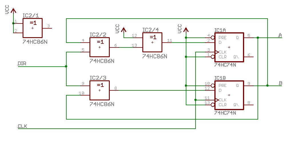

Falk Brunner schrieb: > Schon mal an die Klimaerwärmung gedacht . . .? ;-) Warum wusste ich das vorher? :-)) Falk Brunner schrieb: > dass man das mit ... TTL-ICs bauen kann. Schon mal an die Klimaerwärmung gedacht...? ;-) @ Lothar Miller (lkmiller) Benutzerseite >> dass man das mit ... TTL-ICs bauen kann. >Schon mal an die Klimaerwärmung gedacht...? ;-) Jaja, 74HC ist logisch noch TTL, elektrisch halt nicht mehr . . . So, hier die Lösung mit drei stromsparenden CMOS-ICs, ohne Programmierung, machen locker 10 MHz mit. MfG Falk

Hallo, mensch wie cool ist das denn ;) Vielen dank eine integrierte Lösung habe ich nicht gefunden und gibt es scheinbar nicht -> diskret aufbauen. Die Lösung wurde hier ja schon geposted dafür nochmals vielen dank! Danke für die Antworten. Grüße
#1854542
Hallo, ich habe mal noch eine Frage an falk: Wie bist du auf die Schaltung gekommen? Vielen dank :) @ prinz3nroll3 (Gast) >Wie bist du auf die Schaltung gekommen? Ich hab meinen Voodoopriester gefragt. ;-) Ganz einfach. 1.) Wahrheitstabelle aufstellen 2.) KV-Diagramm erstellen 3.) Terme aus KV Diagramm ablesen 4.) ODER in NAND sowie dadurch automatisch AND in NAND wandeln, dadurch nur ein Typ von Logik IC notwendig, 74HC00. 5.) Schaltplan in Eagle zeichnen 1.-4. hab ich auf nem alten Briefumschlag gemacht ;-) MFG Falk Bei Schritt 3 kann man auch erkennen, dass da was mit EXOR und EXNOR zu machen ist (das ist ja auch irgendwie naheliegend beim Gray-Code) und erhält dann die Lösung mit 2 ICs.... ;-) Und natürlich wegen der Klimaerwärmung: HC-MOS ICs verwenden...

Hallo, auf die Vereinfachung komme ich wenn ich die Funktion aus dem Schaltbild lese. Leider weiß ich nicht wie ihr auf die Wahrheitstabelle kommt. Das ist schon alles "so lange" her duck Eingangssignale sind ja DIR & STEP Ausgang ist A und B. Danke :)
Und hier das KV Diagramm für A'
Und hier das KV Diagramm für B'
Womit wir ablesen können.
Ich hatte das XOR übersehen und mit DeMorgans Theorem die OR in NAND überführt. Einfach die gesamte Gleichung DOPPELT invertieren, dabei werden die Einzelterme invertiert und aus OR wird AND. Damit hat man am Ende reine NAND-Gatter.
Mfg Falk P S Naja, aber pädagogisch war des jetzt weniger wertvoll . . . :-0
