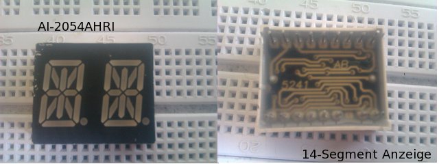

ich beschäftige mich nun seit kurzen mit dem ATMega8 und habe mir eine
kleine Experimentierplatine auf Lochraster gelötet welche auch gut
funktioniert, mittlerweile mit Beeper, LED und diversen Schnickschnack,
nebst Bootloader damit ich nur eine Nullmodemverbindung brauche.
Nun wollte ich auch mal etwas Ausgeben, u.a. Temperaturwerte und habe
diese nette Anzeige ausgegraben, kann jedoch kein Datenblatt finden,
Pinbelegung etc. Die Bezeichnung AI-2054AHRI führt zu keinen Ergebniss
bei Google.
Dann bleibt noch die Frage ob ich das gute Stück überhaupt verwenden
kann da ich ja nicht massen an Pin's habe.
Danke für jede nur erdenkliche Hilfe!
Matjes
Gast #2680976
Ohje leider hab ich nicht genug Pin's dafür :( darf mir also was
einfallen lassen.. evtl. doch nur 7 Segmente anklemmen vom Display..
Danke für den Hinweis!
#2681002
Um die Temperatur anzeigen zu können brauchst du eigentlich nur die
7-Segmente, da kommst du dann mit 7+2 Pins aus.
Wenn du Buchstaben ausgeben möchtest nutze ein LCD, da benötigst du nur
6 Pins.
Die blaue Hintergrundbeleuchtung, ist auch noch bei 5mA hell genug und
mehr als 10mA wären übertrieben.
Beitrag "Re: Günstige und sehr gute LCDs auf eBay"
http://www.ebay.de/itm/270844553399
Wenn es nicht so schnell gehen muss reichen auch die SPI-Pins + einen
Strobe-Pin wenn du eine 8Bit Schieberegister nutzt, das wär dann quasi
ein Strobe-Pin pro LCD.
