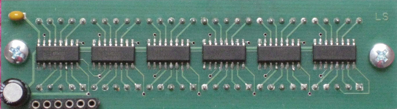

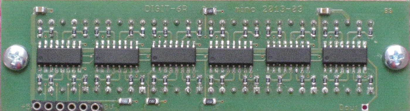

Die angehängten Fotos zeigen die einfache Verdrahtung; die
unterschiedliche Zuordnung der Segmente wird per Software erledigt.
Ob nun 3 oder 8 Stellen angesteuert werden sollen, der Aufwand ist recht
gering und für jede weitere Stelle gleich. Es können auch mehrere
mehrstellige Anzeigen kaskadiert werden.

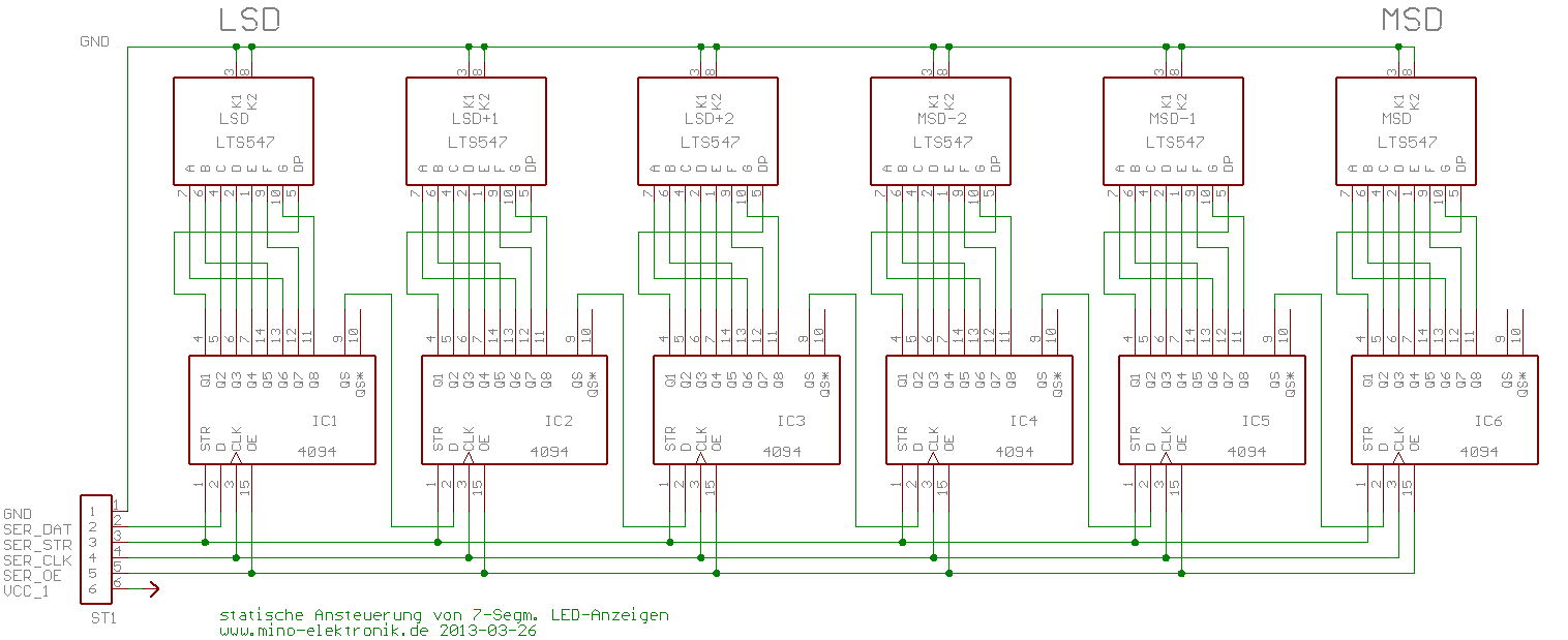

Das angefügte Programm 'Digit_6LED.c' zeigt die Grundfunktionen für eine
6-stellige Anzeige. 'Fmeter_SCH.png' zeigt die verwendete Schaltung fürs
Beispielprogramm mit Schieberegistern 74HC4094 und Vorwiderständen.
'Digit_6LED_4094.png' zeigt die einfachere Schaltung für HEF4094 in
CMOS.

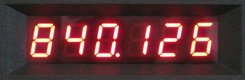

Und zum Schluß noch, wie 'schön' die Anzeige leuchtet.

ich hab mal kleinere Fragen bezüglich der Schaltung in Fmeter_SCH.png.
Mir fällt auf, dass das 7-Segment ganz links mit LSD und das ganz rechts
mit MSD bezeichnet ist.
Für gewöhnlich ist ja (bei normalen Zahlen) links das MSD und rechts das
LSD.
Erste Frage:
Ist in der Schaltung "bottom view" bezogen auf die 7-Segmente?
Dann würde es natürlich wieder hinkommen.
Zweite Frage:
Oder ist die Bezeichnung völlig egal? Da wie beschrieben:
M. N. schrieb:
> die
Letzte Frage:
Oder hat die Bezeichnug etwas damit zu tun, in welcher Reihenfolge die
auszugebenden Digits (oder vielleicht auch Daten) in das Schieberegister
"geschoben" werden? Das Rechte zuerst (deswegen MSD) und das Linke zum
Schluss (nun halt LSD).
Ich frage das hier, da ich gerade eine Stoppuhr baue mit 4 7-Segmenten.
Eins für Minuten, zwei für Sekunden und eine für Zehntel-Sekunden. D. h.
maximale Anzeige 9:59.9. Danach fägt sie wieder von vorne an.
Ich habe vor das Schaltungsprinzip von M.N. zu benutzen und möchte aber
vermeiden, dass ich später in der Software komplizierte Routinen
schreiben muss, um die Reihenfolge meiner Zahlen hinzubasteln.
V.B.
Schau dir mal die Platine an, da sitzen die Chips hinten drauf.
LSD ist die Einerstelle, die von der Software zwar das erste
rausgeschobene bit bekommt, welches dann aber weiter durchgeschoben
werden muss bis es beim letzten digit landet, die zuletzt von der
Software rausgeschobene bits werden also in die LSD Einerstelle
gelatcht.
Falls du es aus Versehen andersrum verdrahtet hast, kein Problem,
einfach die Sowfatre ändern.

Das ist ja zunächst einmal der Schaltplan, der für gewöhnlich von links
nach rechts gezeichnet wird, was die Richtung der Daten angeht: Eingänge
-> Ausgänge. Das Layout ist so, daß beim Blick auf die Digits sich das
MSD ganz links befindet.
Die Software schiebt gemäß Schaltplan zunächst die Daten für MSD heraus.
Das hat den Vorteil, daß man das Display auch kaskadieren kann, um mehr
Stellen (Vorzeichen, oder auch mehrere Anzeigen) zu verwenden. Die
zuletzt herausgeschobenen Daten landen immer an der richtigen Position.
Das ist kein Problem.
