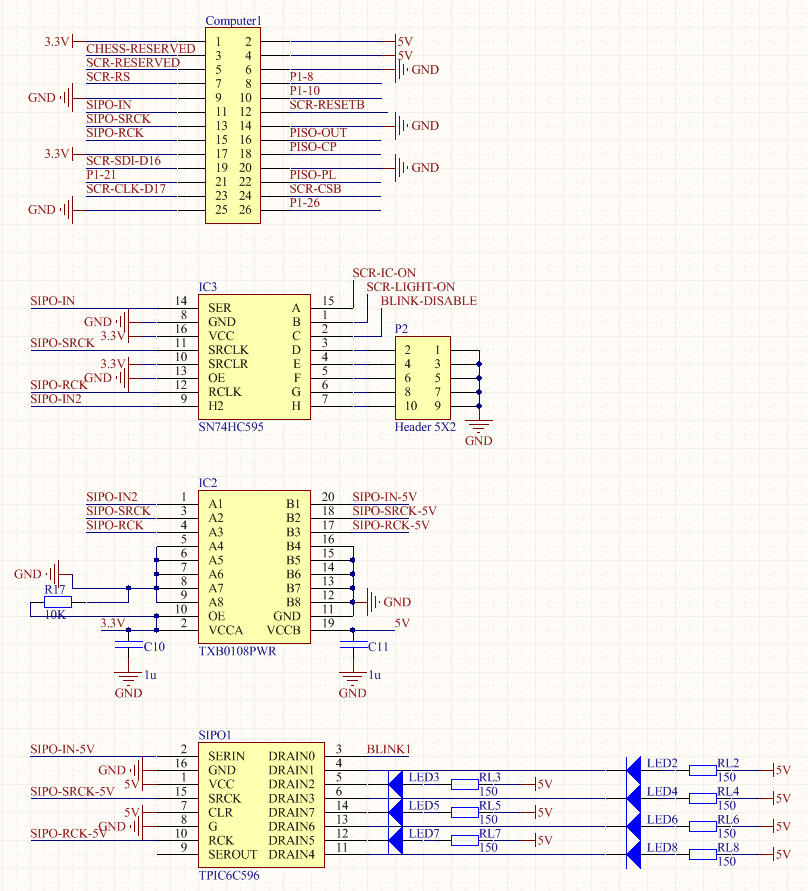

da mein derzeitiger TXB0108 3.3V --> 5V Level Autodirection
Level-Shifter Probleme macht, bin ich auf der Suche nach einem anderen
Pegelwandler.
- Manuelle Direction oder "feste Richtung" (kein Umschalten benötigt)
- 3.3 VCCA, 5 VCCB (ranges dürfen natürlich auch größer sein)
- 50 mhz sollten drin sein
- Der Level-Shifter kommt mit folgenden Bauteilen in Berührung:
SN74HC595N (3.3V schieberegister), TPIC6C596N (5V Schieberegister, nur
Clock und SER-Signal, da die outputs "low-side" sind) und Raspberry Pi
(Linux basierender minicomuter mit 3.3V GPIO's).
Im Bild ist der derzeitge Schaltplan mit TXB0108PWR. Damit gibt es
Probleme:
Beitrag "Zufällige Ausgangsspannungen bei TXB0108PWR"
Ich bin über SN74LVC8T245, SN74LVCC4245A und SN74LVC4245A gestolpert.
Welcher wäre da am besten geeignet? Oder gar keiner von denen? Was ist
mit einem 74HCT125/74LVX125? Auch da sind mir die Unterschiede nicht
direkt ersichtlich (lesen kann ich, nur sind mir die Unterschiede nicht
im Klaren).
Lieben Gruß,
Sebastian
OP #3238957
Hallo Klaus,
effektiv werde ich 20 Mhz nutzen, nur sollte der Levelshifter natürlich
etwas Luft nach oben haben. Ich steuere die 20 Mhz auf low-level Ebene
an (also ohne den ganze pyhton krams), also direkte per
speicher-manipulation der GPIO-Adressbereiche. Da kommt schon speed auf
PS: Vielleicht habe ich mich ja verrechnet/verzählt beim messen, nur all
zu langsam sollte der Level-Shifter dennoch nicht sein, nicht dass es zu
Datenübertragungsproblemen kommt. Die 20 Mhz nutze ich auch nur für ein
OLED-Display, für den angefügten Schaltplan würden aber sogar wenige KHZ
reichen.
Lieben Gruß,
Sebastian
#3239108
> im Klaren).
Standardlösung ist:
3.3V->5V: 74HCT: 5V-Technik, bei der die Eingangsschaltschwellen
kompatibel zu TTL und damit auch zu 3.3V CMOS ist
5V->3.3V: 74LVC: 3.3V Technik, die 5V-tolerant ist; alternativ 74AHC
          74HC verträgt nur Eingangssignale bis zur Höhe der
          jeweiligen Versorgungsspannung.
fchk
