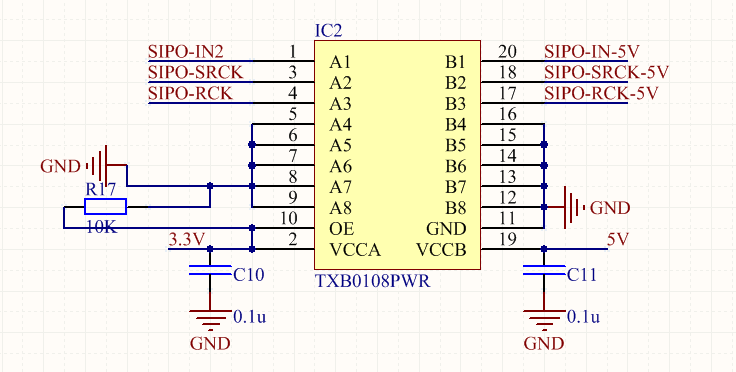

ich muss ein 3.3V Ausgangspegel (von einem Raspberry Pi) zu einem 5V
Ausgangspegel transformieren. Dazu nutze ich einen TXB0108PWR. Wenn ich
Spannungsmessungen durchführe (Fluke 289 Multimeter), erhalte ich mal 5V
und mal 2.6V angezeigt. Aber es schwankt nicht während der Messung,
sondern nur wenn ich die Messspitze neu aufsetze. Dann gibt es eine ca.
30% Change, dass statt 5V nur 2.6V rauskommen. Beim Low-Pegel ist alles
in Ordnung, der Ausgangspegel ist dann auch ebenfalls immer Low.
Ich verzeifel langsam. Woran könnte das liegen?
- Laut Datenblatt braucht der TXB0108PWR keine Pull up/down Widerstände
- Egal ob die Ausgangsleitung an einem IC "angeschlossen" ist oder frei
liegt, das Problem tritt gleichermaßen auf.
- Der die 5V-Leitung ist an einem TPIC6C596 angeschlossen. Leider
bekomme ich oft nur "Random" Werte, weil die Pegel nicht klar sind.
- Egal ob das Ausgangssignal 2.6V oder 5V ist, der 3.3V Eingang ist
immer konstant. Mit einem zweiten Multimeter parallel nachgemessen.

Ich habe den TXB0108 mal auf eine "leere" Platine einzeln gelötet (ok,
natürlich mit Abblockkondensator und OE-Widerstand), um das Konstrukt
mal einzeln zu testen. Es tritt ebenfalls auf. Aber in einem Test-Kit
von Adafruit (dedizierte TXB0108-Development-Platine) tritt es nicht
auf.
Meine leere Platine hat keinerlei Kurzschlüsse (ist von einer Firma
gefertigt), ich verstehe nicht warum es auf meiner Platine zu Fehlern
kommt, aber sonst nicht.

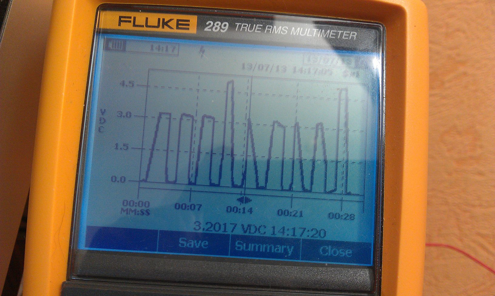

OP #3239248
Hallo Johannes,
ein Oszilloskop habe ich leider nicht, aber mein mein MM hat eine
Diagramm-Funktion:
Aufzeichnen gestartet und ca. alle 2 Sekunden die Messspize aufgesetzt
und dan wieder abgesetzt. Per Zufall kommt da mal 3V und mal 5V bei
raus.

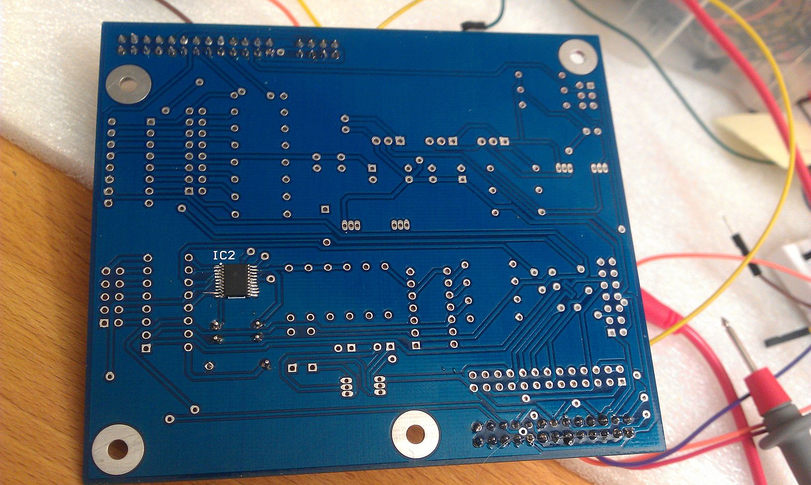

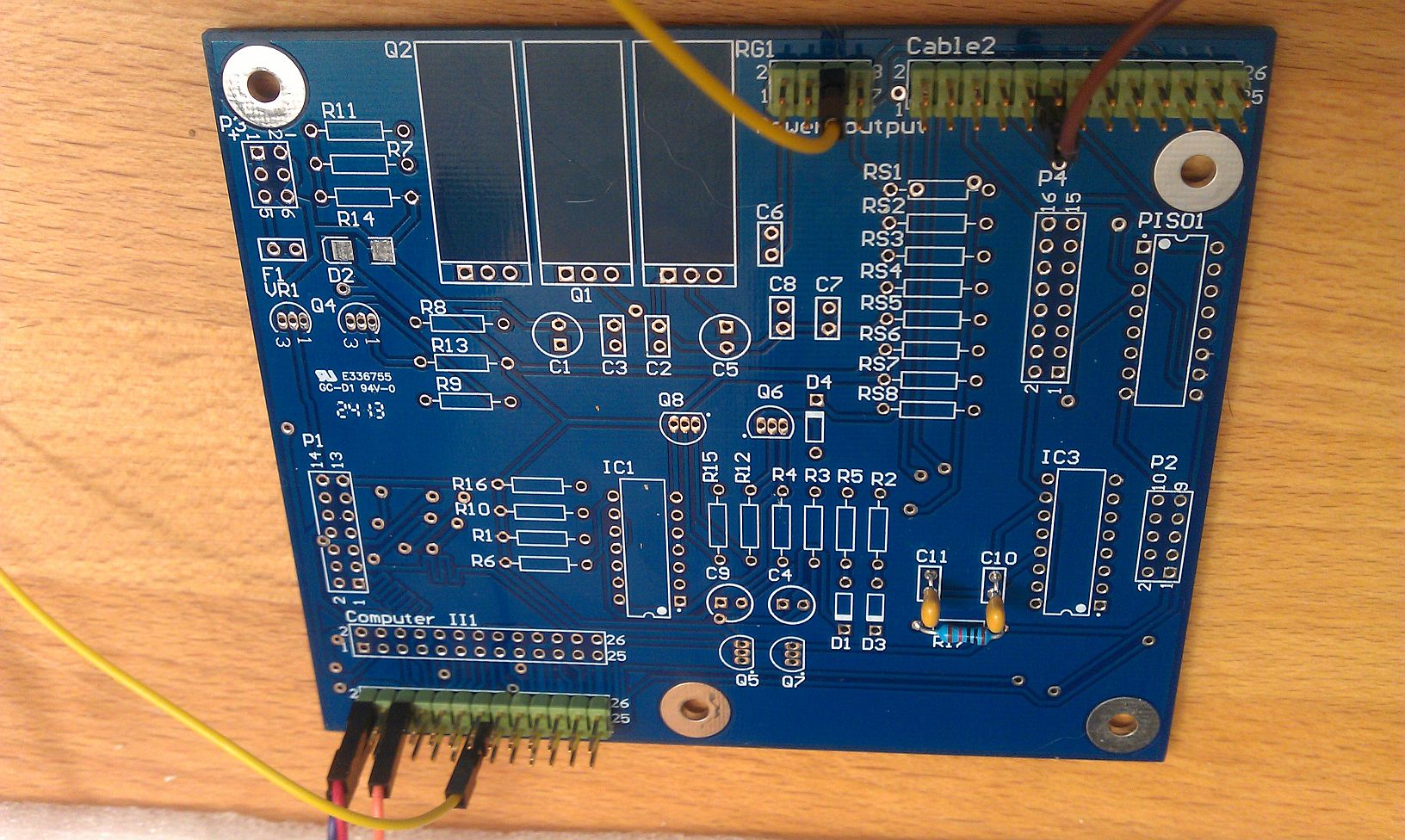

PS: Ich seztze den Chip auf für ein OLED-Display ein, da klappt es
tadellos. Irgendwie scheine meine Platine verhext.
Ich habe mal Material zur berüchtigten Platine angehangen.
PS 1: Ich weiß, die Leitungsführung ist grauenvoll.
PS 2: Die eine Lötstelle von Widerstand ist nicht richtig gelötet, denn
ich habe ein paar Tests gemacht (ausgelötet etc.). Egal ob mit oder ohne
Widerstand, das Ergebnis ist das gleiche.
PS 3: Wo am IC2 das Kuper zu sehen ist, nein, da gibt es keinen
Kurzschluss ;) Ist nur etwas vom Lötstopplack abgegangen, beim Verwenden
der Entlötlitze.
Lieben Gruß,
Sebastian
OP #3239384
Hallo Jobst,
ich hatte deine vorherige Antwort völlig übersehen.
Sie bleibt bei 2.6V (beim dem Test oben sind es ca. 3V, da quasi leere
Platine). Ich nutze ein Fluke MM, ich denke kaum dass es dort zu
nennenswerten Messfehlern kommt ;)
Sie bleibt konstant bei 2.6V (bzw. 3V). Setze ich sie ab und erneut auf,
besteht kommen dann entweder erneut 2.6/3V bei raus, oder 5V (reiner
Zufall). 5V bleiben dann übrigens auch dauerhaft. Der Ausgangspegel ist
also mal 2.6V und mal 5V (VCCA ist übrigens 3.5V), 50:50 Chance
jedesmal.

#3239716
Ich tippe mal darauf, dass dieser Baustein allergisch auf zu hohe
kapazitive Lasten reagiert, da diese die automatische
Richtungsumschaltung stören. Mit dem Aufsetzen der Probe kommt da noch
plötzlich eine weitere kapazitive Last dazu, und das triggert den
Umschaltmechanismus. Wie steht es im Datenblatt: "In a dc state, the
output drivers of the TXB0108 can maintain a high or low,
but are designed to be weak, so that they can be overdriven by an
external driver when data on the bus starts flowing the opposite
direction."
Meine Empfehlung: Wenn Du die Bidirektionalität nicht brauchst, und in
diesem Fall ist das definitiv der Fall, dann lass die Finger von diesen
Dingern und nimm unidirektionale Buffer. Da kannst Du das Problem nicht
haben, die Treiber sind stärker, und es wird dann auch noch billiger.
