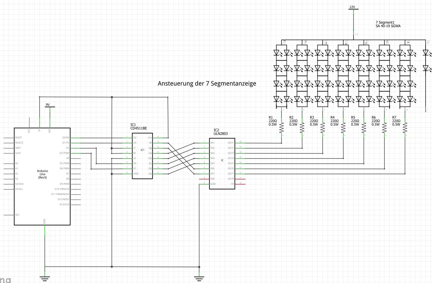

Guten Abend zusammen
eine kurze Frage:
Kann mir jemand sagen, ob die angehängte Datei so funktioniert um eine 7
segment anzeige anzusteuern?
bzw.: kann ich mit einem CD4511BE einen ULN2803 ansteuern und dieser die
einzelnen Segmente meiner Anzeige auf Ground durchschalten oder gibt der
CD4511BE keine Spannung aus?
Gruß und danke!!!

Gast #3550776
Ich würde ein 74HC4511 nehmen (wenn noch nicht beschaft). Ist "robuster
und kann mehr Strom (hat aber kleinerer Spannungsbereich)
Beim (74HC)4511 noch ein 100nF Abblockkondensator vorsehen nahe an den
Speisungs-Pins.
Mit dem Strom bei der Anzeige könntest ja noch höher gehen (wenn es noch
heller sein soll) 100 Ohm (entspr.20-40mA). Ist ja diese:
http://www.farnell.com/datasheets/1522407.pdf
(Und die GND der 12V müssen dann auch mit dem ULN verbunden sein)
Die Pin-Belegung vom Arduino würde ich anpassen, so dass der halbe Port
(D0-D3) direkt passt auf die Eingänge D1-D4 am 4511. Do kanns du direkt
ein halbes Byte (Nibble) ansprechen mit dem Wert der Zahl. Ansonsten
musst du das in SW immer "umbiegen".
