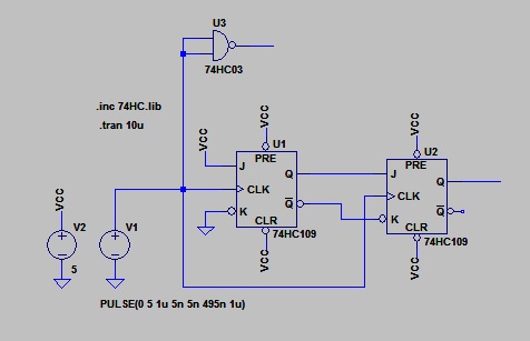

ich würde gerne mal Logik-Gatter in LTspice simulieren. Hierzu habe ich
einen schönen Thread gefunden:
Beitrag "LT Spice SwitcherCad II 74er TTL"
Das Beispiel läuft auch wunderbar. Allerdings wenn ich das Beispiel um
ein Nand-Glied erweitere funktioniert es nicht. Siehe Anhang.
Ich denke, dass mein Logik-Gatter nicht an Spannung angeschlossen ist,
weil der Ausgang von U3 immer Null ist. Die Anleitung um die Modelle zu
nutzen ist eigenltlich eindeutig.
Place a V-source with 5V on your schematic. Name it's net VCC.
If you want a logical "0", use a V-source with 0V.
Die Anleitung kommt aus einem Help-File und ist eigentlich schon im
Beispiel so umgesetzt. Irgendwas mache ich wohl falsch beim Einbinden
des 74HC03.
Danke für Eure Tipps.
