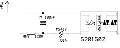

ich möchte mehrere Solid State Relais 5V mit 3.3V uC LPC1100 schalten.
Dazu würde ich die LEDs an 5V anschliessen und per uC Pin auf Masse
ziehen. Die LED tut bei HIGH 5V-3.3V=1.7V noch nichts.
Das Problem ist aber dann bei LOW der LED Forward Current von 20mA. Der
uC hat nur 2 Pins mit 20mA Sink Driver, die anderen Pins sind max. 4mA
Sink Current. Eine Möglichkeit wäre den Strom entsprechend zu begrenzen
mit 120Ohm siehe Bild.
Oder sollte ich doch besser Logik-ICs davorsetzen z.B. mehrere 74HCT4016
als 3.3V/5V Pegelwandler?
Danke!
Lothar

Im Datenblatt des S201S02 werden als minimaler I_F 16mA empfohlen
(maximal 24mA). Ich persönlich würde dann nicht versuchen, den mit 4mA
anzusteuern -> entweder Transistoren oder Treiber-IC.

Der Strom muß nicht nur möglicherweise begrenzt werden, sondern da muß
auf jeden Fall ein passender Vorwiderstand hin.
Ein SSR verhält sich auf der Steuerseite wie eine IR-LED. Flußspannung
ca. 1.3V für 20mA. Das S201S05 (Datenblatt für ...S02 finde ich gerade
nicht, ist aber sicher ähnlich) will mindestens 15mA sehen, damit es
einschaltet. Du brauchst also einen entsprechenden Vorwiderstand, um das
SSR entweder direkt mit dem µC gegen 3.3V zu schalten. Oder du baust
noch einen Transistor der BC846-Klasse dazwischen (alternativ MOSFET wie
BSS138). Dann kannst du auch 5V benutzen. Warum auch immer du die 5V im
Sinn hattest. Auf jeden Fall ist es höchst blödsinnig (und gefährlich)
mit dem Ausgang eines mit 3.3V betriebenen µC eine Last (auch eine LED)
gegen 5V schalten zu wollen.

Lothar schrieb:
> CD74HC540 funktioniert in der Schaltung, aber laut Datenblatt ist
> einerseits Sink Current Rating pro Pin max. 25mA und andererseits
> Operating Sink Current max. 6mA.
> SN74HC540 tut übrigens nicht, obwohl angeblich baugleich. Dort steht
> aber auch im Datenblatt gleich auf Seite 1 Output Drive +/-6mA
Ja, so ist das, wenn man keine Ahnung hat.
Das sind Logik -IC. Der maximale Ausgangsstrom bezieht sich folglich
auf eine Betriebssituation, bei der der IC am Ausgang zusätzlich zum
angegebenen Strom auch noch die garantierten Pegel schafft. Bei der
Abwendung als (LED-)Treiber sind die Pegel aber vollkommen egal.
Folglich ist auch diese Angabe Makulatur.
Was zählt, ist einerseits der erreichbare Ausgangsstrom unter
Berücksichtigung einer LED (+ evtl. Vorwiderstand) als Last. Und
natürlich die Grenzwerte für den Strom pro Pin (ausdrücklich auch für
Vcc- und GND-Pins) und für die maximale Verlustleistung pro IC.
Abgesehen davon sind Einzeltransistoren natürlich die bessere Lösung.
Und deren Unterbringung ist auch kein Problem. Schließlich brauchen die
SSR selber ja jede Menge Platz. Und ein SOT-23 (oder kleiner) fällt da
im Vergleich überhaupt nicht ins Gewicht. Zumal er ja auf der gleichen
Fläche, nur auf einem anderen Layer plaziert werden kann.
