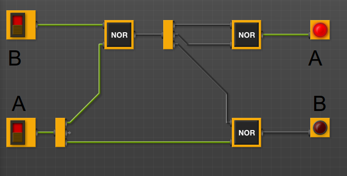

ich brauche eine Logic, mit folgender Wahrheitstabelle:
in_A | in_B  || out_A | out_B
  0  |   0   ||   0   |   0
  0  |   1   ||   1   |   1
  1  |   x   ||   1   |   0
Wichtig ist mir, dass es eine möglichst platzsparende, aber noch von
Hand zu lötende SMD-Lösung ist. Am liebsten wäre mir natürlich ein
einzelner IC. Das werde ich aber sicher nicht als "Fertiglösung" finden.
Wie würdet ihr vorgehen? Würdet ihr eine kleine Schaltung mit
Transistoren machen oder zwei ICs zusammen stückeln?

Hallo G., was ist für dich noch von handlötbar im SMD Bereich?
Einen ATtiny25 in SOIC ist noch problemlos von Hand lötbar ohne mit
Flussmittel rumzuschmieren ;) Alternativ gibt es den auch noch als
2x8Pin im TSSOP (solle schon kompakt genug sein) oder als QFN/MLF(MLF mM
etwas kniffliger zu löten).
Externe Komponenten brauchste nicht. Einfach Kerko an Vcc/Gnd und PullUp
Widerstand an PB5(Reset). Vermutlich dürfte das ganze kompakter als dir
3/4 NOR Lösungen sein. Wie schnell brauchst du die Logik?

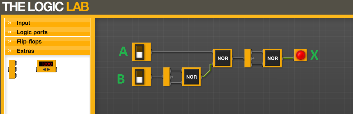

Mittlerweile hänge ich noch an folgender Gleichung, bei der ich nicht
wüsste, ob/wie ich sie noch vereinfachken könnte:
X = A or not(B)
Kann es sein, dass diese nicht weiter vereinfacht werden kann? Wenn
nicht, dann müsste ich dafür gleich 3 NOR-Gatter verbraten (wie im
Bild). (würde natürlich auf dem gesammten PCB die gleichen Gatter
verbauen wollen)

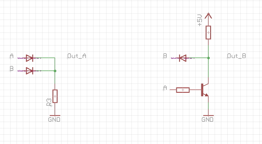

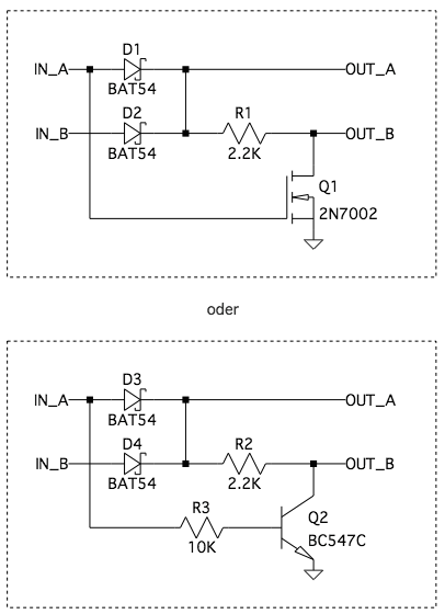

#3974066
theo schrieb:
> Hy, warum nicht einen attiny
*Ach kommt, Jungs!* 10000 Transistoren, Boot Flash, programmieren für so
nen Witz?
Toxic schrieb:
> (...) muesste diese Schaltung deinen Wuenschen entsprechen (...)
Passt schon so, denke ich auch.
Geht jedoch auch mit noch weniger Bauteilen... (siehe Anhang)
