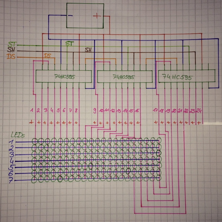

Ich habe eine 21x7 LED-Matrix mit drei 74HC595 8-Bit Shift-Registern für
die Spalten gebaut. Momentan habe ich in meinem Prototypaufbau 1k Ohm
Widerstände an den 7 Reihen, die von je einem Arduino-Pin (ATmega328P)
angesteuert werden (Multiplexing).
Die LEDs sind diffuse, blaue 5mm LEDs mit, ich glaube, 20mA und ca. 3V.
Sollte ich da noch Transistoren einbauen oder die Widerstände von den
Reihen entfernen und Widerstände an den 21 Spalten verbauen? Wenn ja,
welche?
Dankeschön. :)

Die Schaltung hat diverse Stolpersteine:
1) Eine LED kann jeweils nur während weniger als einem siebtel der Zeit
leuchten. Reicht dies aus?
2) Es muss geprüft werden wie viel Zeit für das Laden der
Schieberegister benötigt wird.
3) Der 74HC595 verträgt pro IC maximal 70mA => pro Pin etwa 8mA. Für
einen grösseren Strom Transistorarray verwenden.
4) Pro Zeile können gleichzeitig 21 LED leuchten, prüfen ob der Port
diesen Strom verträgt.
5) Die LED sollte man nicht parallel schalten. Pro Spalte einen
Widerstand benutzen.
6) Die Umkehrung der Spaltenreihenfolge 21...17 ist nicht zu empfehlen.
Das bringt nur unnötiges Kopfzerbrechen beim Programmieren.
Vielleicht sind LED mit integriertem WS2812 eine Alternative.

1) Ja, der Prototypaufbau funktioniert ja. Die Helligkeit ist auch recht
gut.
5) Das mit den Widerständen hab ich mir schon gedacht und die sind auch
schon längst gekauft. Wollte für den Prototypen auf dem Breadboard nicht
21 Widerstände verwenden. Auf der Platine werde ich das dann machen.
6) Ups, das ist nur ein Fehler auf dem Schaltplan. Ist mir bis jetzt gar
nicht aufgefallen. In Wirklichkeit hab ich das im Aufbau natürlich nicht
umgekehrt.
Die anderen Punkte werde ich später genau durchgehen, wenn ich wieder zu
Hause bin. Vielen Dank für deine Antwort! :)

Ich kann mir nicht vorstellen das die Leds gleich hell leuchten, ohne
zusätzliche Treiber.
Ist die Verwendung der Schieberegister ein Muss bzw. eine Vorgabe?
Sonst würde ich 3 Stück MAX7219 vorschlagen. Die würden eine 24*8 Matrix
ergeben. Zusätzliche Treiber bzw. Vorwiderstände für die Leds wären
nicht notwendig. Ein weiterer Vorteil wäre das weniger Ports am uC
belegt werden.
> welche?
Anstelle des 74HC595 kannst du dessen „großen“ Bruder TPIC6B595 nehmen.
Der verträgt deutlich mehr Strom, die Ausgänge schalten allerdings gegen
GND.
http://www.ti.com/lit/ds/symlink/tpic6b595.pdf
Anodentreiber z.B. UDN2981
Bestimmt nicht.
Max G. schrieb:
> der Prototypaufbau funktioniert ja. Die Helligkeit ist auch recht gut
Ich meine, hallo, eine LED bekommt bei dir (5V-3.2V)/1000/7/21 = 0.012mA
ab und leuchtet mit 0.06% ihrer Datenblatt Helligkeit, da kannst du doch
super zufrieden sein.
Wer so ein Display aufbauen könnte und Grundkenntnisse der Elektronik
verstanden hätte würde erstens nicht 1k Widerstände in die 7 Leitungen
machen, weil damit eine LED nur 1:21 der Zeit an sein kann, sondern die
Widerstände in die 21 Leitungen, dann reicht schon ein 1:7 Multiplex.
Und er würde ausrechnen:
20mA 1/7 der Zeit macht 140mA Pulsstrom für die Helligkeit laut
Datenblatt, man beachte deren zulässigen Pulsstrom, oft nur 100mA.
21 LEDs mit 140mA macht 2.94A Strom über die 7 Leitungen, was auch der
Gesamtstromaufname vom Netzteil entspricht.
Man wählt dann selbstverständlich MOSFETs für 3A und Treiber wie ULN2003
für die 21 Leitungen und bekäme ein Display was nicht nur im dunklen
Zimmer sondern auch bei Tageslicht draussen ablesbar wäre.
Dabei dreht sich die Polarität der LEDs um, also P-Kanal
LogicLevelMOSFETs und ermöglicht auch Konstantstromtreiber wie TB62715
Grundlagen gibts hier
http://www.dse-faq.elektronik-kompendium.de/dse-faq.htm#F.8.1
Man kann natürlich auch alle Grundlagen ignorieren und das Rad erneut
als Spirale erfinden.

Wenn es SMD sein darf, das wäre dieser IC vielleicht interessant:
http://www.ti.com/lit/ds/symlink/tlc59282.pdf
Da reicht ein Widerstand aus, um den Strom für 16 LED zu setzen und die
Ansteuerung ist die gleiche, wie beim 75HC595

Er lädt die Daten für eine koplette Zeile und gibt diese dann über den
PIN "LED1" frei und lässt die n bissl an.
Dann macht er die oberste Zeile wieder aus und lädt die 24Bits für die
Zeile draunter. Die 595er halten ja den letzten Zustand.
Jetzt wird die obere Zeile abgeschaltet, die Daten in die Latches der
595er übernommen und die Zeile "LED2" eingeschaltet.
Wenn ich dieses Spiel mach so bis zur untersten Zeile durchspiel, komme
ich auf einen Multiplextakt von 1/7tel, nicht auf 1/24tel. Das ginge
doch noch.
Problematischer sieht es tatsächlich aus, wenn mal alle LEDs in einer
Zeile leuchten sollen. Dann fliesst (begrenzt durch den gemeinsamen 1K)
natürlich immernoch nur ein Strom von ca 2mA. Dieser aber mehr oder
weniger gleichmässig durch alle LEDs. Erstens sicher total duster,
zweitens "hängen" alle 24 LEDs an einem Vorwiderstnd parallel.
Aber gut - wurde schon gesagt.
Was noch nicht gesagt wurde:
bitte an den 595er auch die Pinbeschriftung (wenigstens ansatzweise)
drannschreiben UND die obligatorischen 100nF Abblockkondensatoren nicht
vergessen.
Vorwiderstände 33-47R in die Ausgänge der 595er und an die Anschlüsse
links (LED1-LED7) einen npn Bipolar-Transistor (Kollektor an den
Anschluss, Emitter an Masse, basis über 2K2 an den Portpin, welcher
jetzt den LED1-7 treibt. der 595er überlebt das sicher, auch wenn mal
alle 8LEDs gleichzeitig an sein sollten.
Aber: Abblockkondesnator nicht vergessen
Wichtig scheint mir auch, auf die Phasenlage von Takt und Datensignal
hinzuweisen. Oft funktionieren diese Schieberegisterkonstruktionen auf
dem falschen Phasentakt nur, weil die Datenhaltezeit ausnahmsweise
passt, hier mal ruhig den SPI-Mode prüfen, sonst wundert man sich, wenn
das bei längeren Leitungen geht, bei kurzen nicht und vice versa.

... die oberste Zeile kann natürlich an bleiben, bis die Daten für die
Zeile darunter komplett eingeschoben sind. Nur für den Zeitpunkt der
Datenübernahme sollten man mal kurz alles aus machen, sonst gibt es
lustige Geisterbildeffekte.
Und ja: man kann auch mit der untersten Zeile anfangen.
Obe einem die Kombinatorik so zusagt, hängt vom Handling der Software ab
(Schattenspeicher usw) 7x24 oder 27x7 muss jeder selbst wissen, wie er
die Daten (Schriftfont zB) im Flash ablegt und diese zur Anzeige bringen
will.

Also wenn du nicht höflicher antworten kannst, dann vielleicht lieber
gar nicht?
1. Die LEDs leuchten hell genug.
2. Was haben die Widerstände mit dem Multiplexing zu tun? Ich wollte im
fertigen Aufbau ja kleinere Widerstände an den Spalten verbauen, aber
ich wollte im PROTOTYP-AUFBAU nicht 21 Widerstände auf mein Breadboard
machen und kleinere als 1kO, von denen ich mindestens 7 Stück habe,
hatte ich nicht.
Sonst ein Dankeschön an alle. Werde alles nochmal durchgehen, wenn ich
wieder zu Hause bin und den Aufbau dann vielleicht verändern.
Funktionieren tut meine Matrix aber schon. Ich wollte ja nur wissen, ob
der Aufbau vllt irgendwie schädlich für den ATmega328P oder sonst
irgendwie ineffizienz sein könnte.

@ Max G. (max2002)
Weil es superhelle LEDs sind, Glück gehabt.
Sie begrenzen den Strom für die LEDs. Wenn man die in die falsche Seite
einbaut, vermindert sich der LED-Strom deutlich.
>machen
Das kann aber auch mal schief gehen, wenn man seinen Prototypenaufbau
aus Faulheit nicht so aufbaut, wie man es später machen will.
Ist er, weil sich 21 LEDs einen Vorwiderstand teilen. Und weil dein AVR
nicht viel mehr als 40mA Pro Ausgang liefern kann. Ist aber bei 1k
Vorwiderstand auch egal, da fließen so oder so nur wenig mehr als 3 mA
Pulsstrom.
> gar nicht?
Also, wenn man nur die Waldorf-Antwort "Max-Kevin, das hast du aber
schön gemacht, du bist der Beste" hören will, warum fragst du dann
überhaupt ?
Wenn man wie du trotz mehrmaligem Daraufhinweisen mehrerer Leute einfach
nicht begreifen will, wie Widerstandsanordnung und Multiplexing
zusammenhängt, und keinesfalls versucht irgendwelche vorgemachten
Berechnungen die nicht über Grundschulmathematik gehen nachzuvollziehen,
dann sollte man sich vielleicht ein anderes Hobby suchen, wie wäre es
mit Tanzkursen wenn dir an vorgeblicher Höflichkeit so viel mehr liegt,
als an Inhalten ?
> GND.
Als Anodentreiber könnte man die Reihe MCP14 nehmen.
Die sind zwar als Treiber für MOSFET gedacht, können aber auch als
Treiber für LED dienen.
Vorteil bleibt unter anderem: die können als Pegelwandler arbeiten und
bis 18 Volt kommutieren - das kann nützlich sein, wenn für jeden Punkt
viele LEDs seriell geschaltet werden, besonders blau oder UV.
Ansonsten hätte ich auch lieber MAX7219 nehmen: die entlasten
Kontroller. Einmal 8 Worte aufschreiben - und vergessen.
Viele Grüße,

Michael B. schrieb:
> als an Inhalten ?
Willst du mir sagen, dass ich total verblödet bin? Widerstände begrenzen
den Strom.
Beim Multiplexing schalte ich durch die 7 Zeilen durch. Die Widerstände
beeinflussen mein Multiplexing doch nicht. Sie begrenzen nur den Strom,
aber sonst nichts. Gut, ist vllt nicht gut, dass ich auf dem Breadboard
die Widerstände in die Reihen mache, aber wenn du meine Antworten
gelesen hättest, wüsstest du, dass ich im fertigen Aufbau kleinere
Widerstände in die Spalten machen werde.
Den zweiten Teil der Antwort hättest du dir aber echt sparen können. Ich
lerne noch, also nehme doch bisschen Rücksicht darauf, dass ich nun auch
nicht alles weiß, sonst hätte ich ja nicht gefragt...
Gast #5366584
Maxim B. schrieb:
> Ich habe ganz andere Meinung:
> wenn dadurch PCB einfacher wird, lohnt es sich, die Ports anders
> anzuordnen, als von Port vorgegeben ist. Ein paar Zeilen auf C bedeutet
> viel weniger Aufwand, als zwischen zwei 2,54 mm Raster mehrere Leitungen
> zu führen.
Im Hobbybereich ist das vollkommen in Ordnung.
Hingegen im industriellen Umfeld würde ich mir solche Tricks zweimal
überlegen. Wenn man bei jeder PCB-Version die Bitreihenfolge ändert,
dann freuen sich die Programmierer weniger. Die Softwarepflege wird
erschwert. Ein Firmwareupdate funktioniert nur bei einer bestimmten
Hardware. Softwaretests werden aufwendiger.
