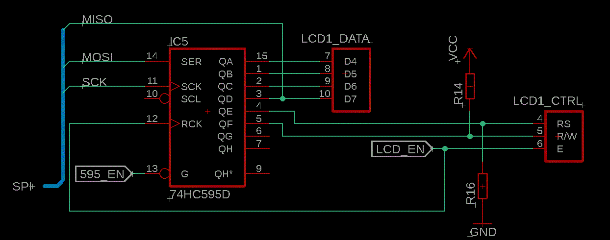

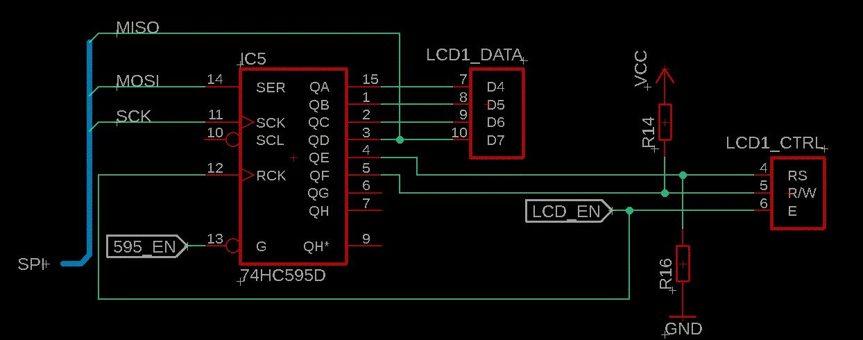

ich möchte ein LCD mit einem HD44780 (kompatiblen) Controller an ein AVR
anschließen.
Leider sind die Pins knapp, deshalb würde ich es gerne über den (schon
vorhandenen) SPI-Bus mit machen.
Als weitere Herausforderung würde ich gerne das Busy-Flag auslesen und
dafür keinen weiteren Pin am AVR opfern.
Ausgedacht habe ich mir die beigefügte Schaltung, welche ich im
Folgenden kurz erklären möchte.
Als allererstes der "Ruhezustand": 595_EN ist High, LCD_EN ist Low.
Die Ausgänge des 595 sind damit hochohmig, ebenso die Datenbits des LCD.
Andere SPI Slaves können MISO treiben und mit dem AVR kommunizieren.
Zweitens "Busy-Read": 595_EN ist High, LCD_EN wird High gesetzt. Das
595 ist hochomig, am D7 des LCD und somit an MISO liegt das
Busy-Flag an. Der AVR liest ein SPI Byte und LCD_EN wird auf Low
gesetzt. Das LSB des SPI Daten Registers oder das ganze Byte kann auf
seinen Wert getestet werden und bei 0 ein Byte an das LCD gesendet
werden.
Drittens "LCD-Write": Das untere Nibble des SPI Daten Registers wird mit
den an das LCD zu sendenden Daten Bestück, Bit 4 mit dem passenden
Register, Bit 5 mit Low und Bits 6 & 7 sind irrelevant. Die Daten werden
in das 595 geschoben, 595_EN auf Low gesetzt, LCD_EN einmal High
gepulst und 595_EN wieder auf High gesetzt.
Weitere Nibbels / Bytes werden mit der selben Routine geschrieben.
So kann das SPI regulär genutzt werden und um ein LCD zu betreiben
werden lediglich 2 statt mind. 7 Pins (bei gleicher Funktionalität) am
AVR benötigt.
Ein weiterer Pin könnte eingespart werden, wenn man /QH*/ ung G
kurzschließt. Wollte man das LCD beschreiben müsste man Bit 7 des SPI
Daten Registers auf 0 setzen.
Das Problem bei der Methode ist, dass auf MISO immer die Daten des
vorhergehenden SPI Registers liegen würde wenn /QH*/ gerade ein Low
ausgibt. Man müsste also vor (und bei) jedem "Slave Read" das SPI Daten
Registers des AVR mit 0xFF beschreiben und ein Byte durchtakten. So wäre
G immer High und QD hochohmig. Dadurch wären jedoch Read-while-Write
SPI-Slaves ausgeschlossen.
Macht das ganze so Sinn, oder habe ich einen totalen Knoten im Hirn und
irgendwas daran haut nicht?
Über Feedback und Fragen würde ich mich freuen.

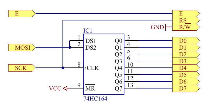

#6080359
Anbei mal ne einfache Schaltung, die funktioniert.
RS legt man über den SPI-Mode fest.
Busy-Waiting braucht man nicht. Man gibt einfach im 1ms Timerinterrupt
ein Byte aus dem Zeichenpuffer aus. Ein 4*40 LCD ist dann nach 164ms
aktualisiert. Schneller kann man eh nicht ablesen.

Gast #6080767
Peter D. schrieb:
> Lt. HD44780 Datenblatt müssen RS und R/W gegenüber E >=40ns voreilend
> sein. Bei Dir sind sie aber um die Schaltzeit des 595 (<=42ns)
> nacheilend.
Weder beim "Busy-Read", noch beim "LCD-Write" sehe ich das Problem.
Beim "Busy-Read" sind RS und R/W ewig vorher gesetzt, da sie der
"Ruhezustand" sind. Bei "LCD-Write" wird 595_EN gesetzt, je nach
Taktrate 0-2 Takte gewartet und dann LCD_EN...

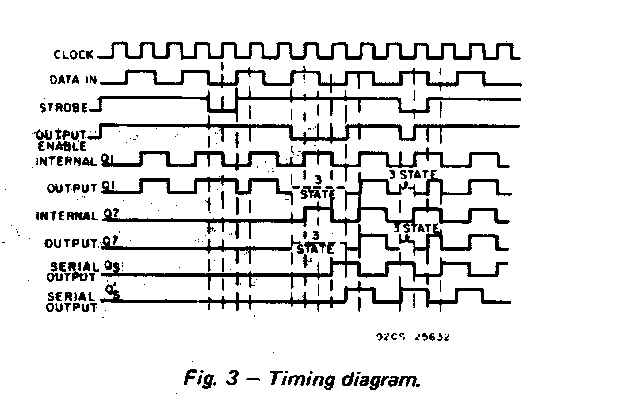

#6081758
Peter D. schrieb:
> Du könntest den 74HC4094 nehmen, der kann transparent latchen.
> Dann sind die Ausgänge schon nach dem letzten SCK gültig.
clock,
data,
strobe
So habe ich die wichtigstenen Bezeichnungen für den 94-er noch in
Erinnerung.
Womit was wann angesteuert wird, kann dann eine Extra-Routine machen.
Dürfte nicht so schwer sein.
ciao

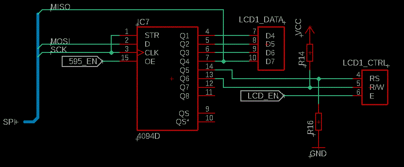

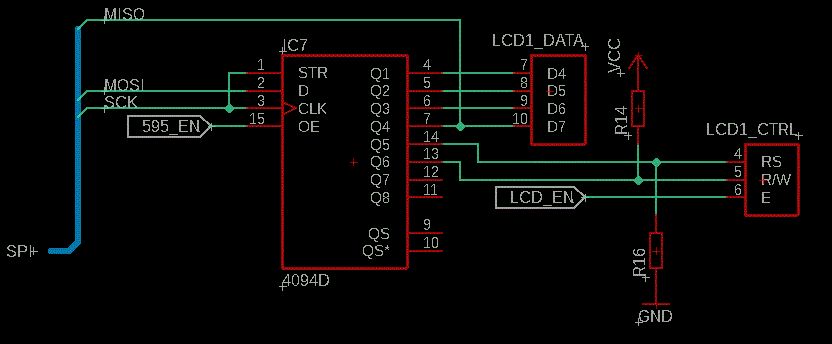

Gast #6091602
Peter D. schrieb:
> Nö, RCK_595 ist mit LCD_EN verbunden, d.h der 595 übernimmt erst kurz
> nach der high Flanke des LCD_EN.
Peter D. schrieb:
> Du könntest den 74HC4094 nehmen, der kann transparent latchen. Dann sind
Dankeschön fürs wegreißen des Bretts vorm Kopf! Genau wegen solcher
Tipps frage ich gerne hier ob meine Designs passen. Vielen vielen
Dank!!!
Nicht nur RS & R/W sondern ebenso D4-D7 hätten so noch falsche Zustände
beim LCD_EN. Das wäre ganz schön schief gegangen...
Der 74HC4094 ist die einfachste Lösung. STR mit CLK verbinden und die
Daten stehen unmittelbar bereit.
Anbei ein Bild des neuen Designs, falls es jemanden interessiert.
