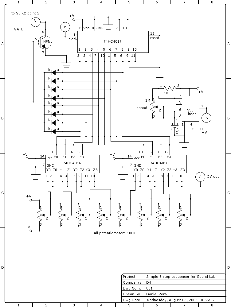

Ich möchte gerne eine 12V/1,5A und eine 5V/1A Spannung umschalten.
Hierzu
probierte ich einen analog Schalter CD4016 mit einer 5V Schaltspannung
von
einem Schieberegister 74HC595 aus. Funktionierte auch alles gut, jedoch
gab
der CD4016 -nun schon das 2.Mal- nach einiger Zeit den Geist auf.
Worauf muß man genau bei den IC's achten ? Umschaltstrom (laut
Datenblatt
10mA)müßte bei 20-30mA vom Schieberegister über 1K Ohm Widerstand gut
gehen !?!
Oder taugen die Schalter für diese Spannungen nicht ?
Danke für Infos,
Christoph.

Dann zeig mal die Schaltung. So verstehe ich nicht, was du genau machen
willst.
Denn mit Cdxxxx oder 74HCxxx kann man keine 1,5A oder 1A schalten...

Was denn nun? 20mA oder 1.5A?
Wie du dem Datenblatt entnehmen kannst muss die zu schaltende Spannung
innerhalb der Betriebspannung liegen. Ist das bei dir der Fall?
Ausserdem gibt es da sicherlich auch angaben zum Maximalstrom.
Ansonsten such mal bei Google nach Load-switch. Damit findest du
leistungsfaehigere Teile als den Grossvater aller Schalter den du jetzt
einsetzt.

Du möchtest 1.5A mit einem CD4016 schalten ?
Hast du auch nur 1x in sein Datenblatt geschaut ?
Der schaltet vielleicht 10mA (schon mit relevantem Spannungsverlust),
aber niemals 1.5A.
Ein PNP Transistor oder PMOSFET wäre geeignet, wenn man sich um
rückfliessenden Strom keine Gedanken machen muss.
Ob das so ist, sieht man aber erst wenn du deinen ganze Schaltung hier
präsentierst.
1.5A (0.35 Ohm) Analogschalter gibt es, spontan kenne ich aber nur
welche für 5V.

Schaltung ist prinzipiell wie diese hier nur statt 74HC4017 ein 74HC595
und statt der 74HC4016 eben ein CD4016.
Die Spannung, die ich schalten will ist hier U+ = 12V. Die 100K Potis
regeln die Spannnung nach dem Schalten runter.
Da die Eingangsspannung direkt vom Busboard über einen Kondensator kommt
dürfte die so ungefähr 1500 mA haben.
Gast #6172880
Auch noch zu faul die reale Situation aufzuzeichnen, aber du erwartest,
dass sich die Leute hier für dich ein Bein ausreissen.
Obwohl es nicht unwichtig ist was an C hängt, ist beim 100k Poti klar
dass es nicht um hohe Ströme geht, da geht der 4016.
Und die Dioden sind sicher LEDs, doch denen fehlt ein Vorwiderstand. So
verhindern sie die Funktion der Schaltung.

den Plan mit den Schaltern habe ich drangegeben und dafür
auf eine Transistor(Emitter)Schaltung zurückgegriffen.
Dabei sind alle Bedingungen an Funktion und Prinzip meiner
Schaltung erfüllt.
