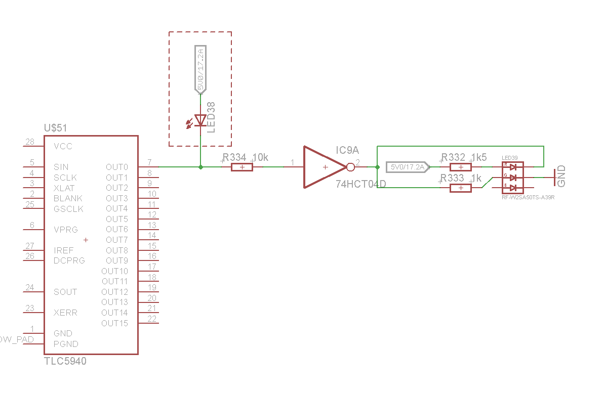

Ich hab eine Frage zu der Ausgangsbeschaltung wie auf dem Bild zu sehen.
Problematik ist die: Die LED die in dem gestrichelten Kasten ist
befindet sich nicht auf dem PCB sondern extern und ich möchte auf dem
PCB eine Anzeige ob der Ausgang aktiv oder inaktiv ist.
Der TLC5940 hat Konstantstrom Ausgänge deren Strom über den Widerstand
an dem Iref Eingang eingestellt wird.
Der Inverter steuert bei high eine LED an und bei low eine andere, das
klappt.
Meine Frage ist nun kann das funktionieren wenn ich das
Inverterkonstrukt mit den LEDs wie eingezeichnet zusätzlich an den
Ausgang von dem TLC hänge ?
Danke schonmal und Grüße,
Friedi
Nein.
Dein IC9A sieht 2.9V bei eingeschalteter LED und mit Pech 4V bei
ausgeschalteter.
Wenn du wenigstens einen pull up Widerstand parallel zur LED schaltest,
werden es 2.9V und 5V.
Baust du noch einen Widerstand vor die LED, der gerade eben den Strom
nicht verringert, werden es 1V und 5V, dann könnte es klappen
> ausgeschalteter.
Danke für den Tip. Das könnte ich machen.

Den Pullup dann vermutlich recht groß machen (10-100k), dass er bei
aktivem Ausgang den Strom durch die LED nicht allzusehr beiinflusst,
richtig?
Aber würde hier nicht auch das von MaWin beschriebene Problem mit dem
low Pegel bestehen oder habe ich etwas übersehen?
Nein der 74HC ist nicht zwingend. Kam mir nur als erstes in den Sinn :)
Ziel war einfach das eine rote LED leuchtet wenn Ausgang aus ist, und
eine grüne LED leuchtet wenn der Ausgang an ist.
Ja, die Idee von mir ist nicht praktikabel. Deshalb kommt hier eine
anderer Ansatz.
Beschreibung und Anmerkungen zum Bild:
https://www.mikrocontroller.net/attachment/518132/TLC-Mosfet.jpg
Wenn der Transistor sperrt, der Ausgang des TLC also „L“ liefert,
leuchtet die grüne LED.
Wenn der Transistor leitet, der Ausgang des TLC also inaktiv ist,
leuchtet die rote LED. Die grüne leuchtet nicht mehr, weil die rote LED
eine geringere Durchlassspannung hat. Die grüne LED wird quasi
kurzgeschlossen.
Wichtig ist dass Vgs(th) größer ist wie die Spannung am Ausgang des TLC
wenn er aktiv ist, also „L“ ist. Diese Spannung wird so um die 0,5V
sein. Daher würde ich einen Mosfet wählen der eine Vgs(th) von ca. 1V
hat. Es sollte aber ein LL-Typ sein, denn bei 5V Vgs sollte er einen
geringen Rds(on) haben. Das ist auch der Grund einen Mosfet einzusetzen.
Ein BJT, z.B. BC517C, hätte eine zu hohe Vce im durchgeschalteten
Zustand. Der Wert muss aber gering sein weil die Durchlassspannungen von
roten und grünen LEDs nicht weit auseinander liegt. Der gewünschte
Effekt würde nicht funktionieren. Das wäre bei rot und blau anders.
Als Beispiel habe ich mal einen evtl. möglichen Mosfet rausgesucht:
https://www.mouser.de/datasheet/2/427/sihll110-1504798.pdf
https://www.mouser.de/ProductDetail/Vishay-Siliconix/IRLL110TRPBF-BE3?qs=7MVldsJ5Uawh8bN%2FlTqFqg%3D%3D
Und wenn der TLC die Helligkeit mittels PWM fährt, leuchten beide LED
wenn der Ausgang an ist. Ein Tiefpass könnte helfen.
Dessen Gate threshold voltage kann bis herunter bei 1V liegen. Das ist
keine Verbesserung gegenüber dem ursprünglichen 74HCT04, der (je nach
Hersteller) immerhin ab 1,4V sicher low erkennt.
MaWin hatte einen Lösungsansatz skizziert, bei dem der Spannungsbereich
am TLC-Ausgang durch Zusatzwiderstände passend gespreizt wird. Aber
aufgrund der Anforderung des TO
Stefan F. schrieb:
> Vor allem da auch nicht bekannt ist
> welche Art von LED angeschlossen wird extern.
lässt sich auch das nicht sicher und sauber für alle Anwendungsfälle
dimensionieren.
Ziemlich sicher funktionieren würde eine Umschaltung, deren
Schaltschwelle relativ nahe an die positive Versorgung der externen LED
gelegt werden kann. Also z.B. ein Komparator, dessen Eingangsbereich 1V
unterhalb der Versorgung noch mit abdeckt (was längst nicht alle
Komparatoren mitmachen). Der "Entladewiderstand" parallel zur externen
LED bleibt dabei natürlich notwendig.
> richtig?
er muss so niederohmig sein, dass er die LED-Kapazität "schnell genug"
entlädt. Der konkrete Wert hängt also auch davon ab, welche Kapazität
die LED hat (wobei du ja nicht weißt, was extern an Kabelkapazität und
LED so angeschlossen ist). Und davon, "wie schnell du sehen willst",
dass die externe LED nicht leuchtet. Aber - wie so oft in der Elektronik
- dürfte 10kOhm für viele Anwendungsfälle passen.
Es bleibt noch zu berücksichtigen, worauf neuer PIC Freund hingewiesen
hat. Im normalen PWM-Betrieb hast du einen schnellen, ständigen Wechsel
zwischen "externe LED leuchtet" und "externe LED leuchtet nicht". Die
grüne LED am Komparator-Ausgang zeigt also halbwegs sauber an, ob die
externe LED aktiv ist (sie wird praktisch genau so gedimmt wie die
externe LED). Aber die rote LED am Komparatorausgang arbeitet nicht wie
von dir wahrscheinlich gewünscht. Sie leuchtet auch dann mit, wenn die
externe LED aktiv, aber PWM-gedimmt ist. Vielleicht reicht dir ja die
grüne Anzeige. Oder du musst die Kontrollanzeige noch aufwändiger
gestalten als jetzt schon angedacht...
OP #6702064
Wow, vielen Dank für die konstruktiven Antworten und eure Mühe.
neuer PIC Freund schrieb im Beitrag #6701683:
Das hier dürfte tatsächlich der Knackpunkt sein den ich auch bei meiner
ursprünglichen Überlegung vergessen hatte.
Daher denke ich das ich mich zur Kontrollanzeige tatsächlich auf eine
LED für den an Zustand beschränke.

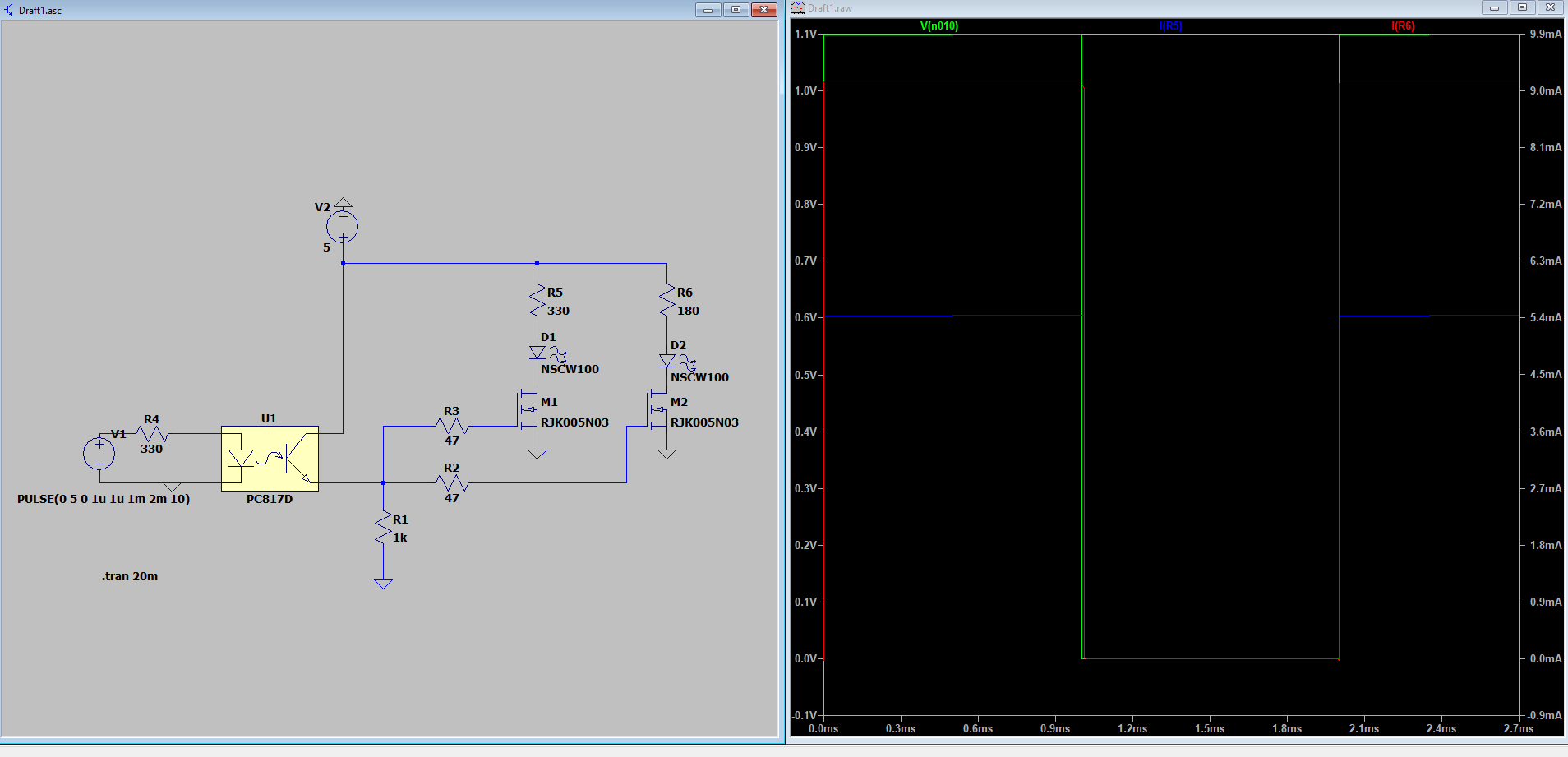

>> „Als Beispiel habe ich mal einen evtl. möglichen..“
>> nicht?
> Kann es sein, dass du grade ein bisschen schlecht drauf bist?
Nein, und ehrlich gesagt verstehe ich diese dumme Bemerkung auch nicht.
Ich habe ein Beispiel für einen Mosfet benannt, was verstehst Du unter
Beispiel nicht. Und 1V Vgs(th) reicht aus. Wenn Dir die Schaltung nicht
gefällt ist es dein Problem, aber erkenne an das Vorschläge gemacht
werden die ohne 74HC… auskommen.

OP #6703408
Achim S. schrieb:
> Hast du Angst vor Unterbrechungen der Kabel oder vor Kurzschlüssen oder
> vor beidem?
Jörg R. schrieb:
> Dann brauchst Du einen anderen Ansatz. Es geht dann ja nicht um eine
> einfache Zustandsanzeigenzeige, sondern um eine Funktionskontrolle.
Da hab ich mich etwas ungenau Ausdrückt, sorry dafür.
Ich wollte durch die Anzeige auf dem Board sicherstellen, dass das Board
auch den gewünschten Schaltzustand hergestellt hat.
Dadurch wüsste ich ja dann wenn die LED am Board leuchtet und die
externe nicht, dass etwas ausserhalb vom Board nicht stimmt.
Hab nun nach längerem Überlegen entschieden das es mir auch reicht wenn
ich auf dem Board sehe wenn der Ausgang an ist und eine LED leuchtet und
die Idee verworfen das der Aus-Zustand auch durch eine LED angeziegt
wird.
Wäre zwar mit der angehängten Schaltung (so sind auch die Mid und High
Power Ausgänge gemacht) möglich allerdings nur für den DC Fall.
PWM wär dadurch immer noch nicht möglich.
Eine von den LEDs ist hierbei die externe die andere die on board.
Ich denke mit einem Inverter, Tiefpässen und Komperatoren könnte man es
sicher auch hinbekommen beide Schaltzustände anzuzeigen aber ich glaube
wäre zu aufwändig.
Danke nochmal für die Hilfe und die Tips :)
