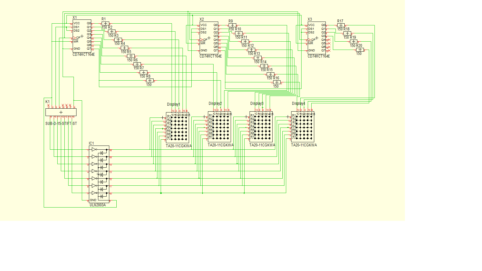

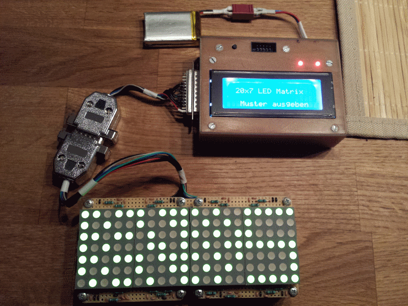

ich habe in den letzten Wochen mir ein 20x7 LED Display aufgebaut und
momentan propleme bei der Programmierung.
Den Schaltplan und Quelcode hab ich aus dem Buch "AVR Hardeware und
C-Programmierung in der Praxis" von Florian Schäffer.
Feines Buch für Anfänger übrigens...
Verwendete Bauteile
CD74HCT164E Schieberegister für die Spalten
ULN2003A für die Zeilen
TA20-11CGKWA DOT MATRIX Anzeige 5x7 LED mit gemeinsame Anode

Den Code hab ich soweit vom Buch abgeschrieben und auf 20 Zeilen
geändert(Buch waren nur 15Zeilen) doch nix tat sich hinterher, keine LED
war an.
Ich hab momentan in einem Testprogramm die Zeilen einzeln ein und
ausgeschalten, sprich
while(1)
PORTB |=(1<<PB0);
_delay_ms(500);
PORTB &=~ (1<<PB0);
_delay_ms(500);
und siehe da es leuchtet die erste Zeile, allerdings komplett alle 20.
Auch die restlichen Zeilen (PB1 bis PB6) leuchten alle LEDs auf.
Nun ist meine Frage, kann der oben gezeigte Code so funktionieren,
zumindest sollte das ja laut Buch, oder hab ich doch noch irgendwo einen
Fehler übersehen ?
Würde mich freuen wenn ihr mir weiterhelfen könntet.
Liebe Grüße Hendrik
#4465717
@ Hendrik Brade (hendrik_b456)
OK, aber wir haben das nicht, genausowenig wie einen Schaltplan. der ist
aber wichtig. Siehe Netiquette.
>void set_row (uint8_t row)
>  uint8_t i;    // Alle Spalten des Displays durchlaufen
>  // Mit rechten Spalte beginnen
>  for (i=Spalten-1; i>=0; i--)
Das knallt. ein uint8_8 ist IMMER >=0. besser so, ohne u!
>    if ((memory[i] >>(6-row)) & 1)  // Bit in der Spalte an der übergebenen Zeile
gesetzt?
Kann man so machen, ist aber lahm. Dein Problem liegt woanders.
Zuerst solltest du mal zwischen Zeilen und Spalten unterscheiden,
sprachlich wie auch gedanklich!
Das warf nicht sein, es muss immer nur eine Zeile leuchten. Ansonsten
hast du möglicherweise einen Hardwarefehler.

OP #4466485
Danke für die schnelle Antwort und ich bitte um Verzeihung, hatte heute
Morgen im der Eile den schaltplan ganz vergessen. Hab ihn jetz nur mit
dem Handy fotografiert aus dem Buch heraus.
Die Zeilen werden über den Zeilentreiber ULN2003AN geschalten
(wagerecht).
Die Spalten werden über die Schieberegister 74HCT164 geschalten
(senkrecht).

weiter mit Textausgabe. Wie gesagt Anfängerbuch mit vielen Beispielen.
Ich meinte damit nur das ich testweise alle Pins an Port B nacheinander
auf 1 gesetzt habe, um festzustellen ob ich irgendwas falsch gelötet
habe. Ich war halt erstaund das wagerecht alle 20 LEDs leuchten.
Grüße Hendrik
#4466640
@ Hendrik B. (hendrik_b456)
>ATmega8 PB0 - PB6 ---> ULN2003AN
>ATmega8 PC4       ---> 74HCT164 Pin DS1 und DS2 (DATA)
>Atmega8 PC5       ---> 74HCT164 Pin CLK         (Takt)
OK, damit ist das nun klar. Aber das Problem bleibt das Gleiche.
Zuerst musst du prüfen, ob du die ZEILEN einzeln schalten kannst.
Sprich, lade in das Schieberegister 3x0xFF und schalte danach die Zeilen
einzeln durch. Die müssen dann einzeln leuchten. Zum Glück sind die
Widerstände für die LEDs schwach dimensioniert, dort fließen maximal
13mA/Spalte, in Summe 260mA pro Zeile. Das hälten die LEDs problemlos
aus, auch ohne Multiplexing.
eigentlich reicht es, die Pause von _delay_ms(2) auf _delay_ms(500) zu
ändern, dann sieht man das.

Buch etwas zu wenig waren. Der ULN2003 verträgt pro Ausgang 500mA.
Ich hatte bereits die Schieberegister so getestet
 while(1)
    PORTC |= (1<<PC4);      // Bit 1 Setzen
    PORTC |=(1<<PC5);      // Takt HIGH -> Flanke => schreiben
    PORTC &=~(1<<PC5);      // Takt LOW
    PORTC &=~ (1<<PC4);      // Bit 0 Setzen
    for (i=0; i<=6; i++)    // Alle Zeilen durchlaufen
      PORTB = 0;        // alle Zeilen aus
      PORTB = (1 << i);    // aktuelle Zeile an
      _delay_ms(2);      // Zeile Leuchten lassen
Es leuchten so jeweil 3 Spalten und die 4. bleibt aus.
Leuchten den die 7 Zeilen einzeln, wenn du die Pause auf 500ms
verlängerst?
OP #4466801
> verlängerst?
ja leuchten schön der Reihe nach einzeln
