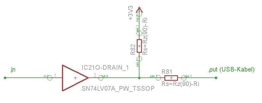

ich verwende den IC SN74LV07A, einen nicht-invertierender Treiber,
dessen Ausgang oben-drain ist. Er soll über ein USB-Kabel mit einer
anderen Platine kommunizieren. Um das Problem mit dem
Wellenwiderstand zu lösen, möchte ich eine Serienterminierung
vornehmen. Dazu muss Rs = Rz minus den Innenwiderstand der Quelle sein.
Ich weiß nicht ob ich nun blind bin, aber ich finde ihn nicht im
Datenblatt.
http://www.ti.com/lit/ds/symlink/sn74lv07a.pdf
Oder kann ich ihn aus einen der vielen Spannungs- und Stromangaben
errechnen?
Gast #3980513
Der steht in irgendeinem Baustein-Family Handbook.
Aber mit einem Open Drain wird das nix.
Da sind die Innenwiderstände zwischen high und low Zustand zu
unterschiedlich.
Gruß Anja

Gast #3980531
> Treiber, dessen Ausgang oben-drain ist. Er soll über ein
> USB-Kabel mit einer anderen Platine kommunizieren. Um das
> Problem mit dem Wellenwiderstand zu lösen, möchte ich eine
> Serienterminierung vornehmen. Dazu muss Rs = Rz minus den
Hmmm. Ich würde das wesentlich hemdsärmeliger versuchen:
Am Empfänger mit einem Pullup terminieren, und am Sender
den Open-Drain-Treiber und weiter nix.
Senderseite ist so zwar total fehlangepasst, weil sie je
nach Zustand zwischen Kurzschluss und Leerlauf schwankt;
das dürfte aber nicht stören, weil die Empfangsseite
korrekt abgeschlossen ist und somit keine Reflexionen
auftreten. Speisung des Senders über das Kabel und den
Pullup.
Nachteil: Bei L fließen dauernd 37mA.
Gast #3980532
Da hat Anja natürlich vollkommen recht. Oder der Pullup müsste auch rund
20Ω haben, aber dann gibt es kein brauchbares LOW mehr.
Nimm lieber einen normalen Treiber - keinen mit Open-Drain.
Dann kannst du einfach einen Serienwiderstand mit Z-(15..20Ω) nehmen.
Also bei einem 50Ω-Kabel passen 33Ω sehr gut.
Wenn du beim Empfänger den Open-Drain benötigst, dann gehe dort auf
einen LV125 und verbinde dessen Eingang und seinen OE-Pin miteinander.
Bei Low am Eingang hast du am Ausgang vom LV125 treibend Low und bei
High-Input dann Hi-Z am Ausgang.

Gast #3981605
G. schrieb:
> Ich hätte ja kein so großes Problem mich von meinem Gedanken mit dem
> open-drain zu verabschieden. Aber ich verstehe nicht, warum ihr meint,
> dass das nicht geht.
1. ich glaube nicht, dass der IC einen Pullup mit ca 50Ω (oder weniger,
man hat ja festgestellt, dass die 90Ω die differentielle Impedanz ist)
noch ordentlich nach Null ziehen kann.
2. wenn doch, dann muss er sehr kräftig und niederohmig sein. Sonst gibt
es kein LOW mehr am Ausgang.
3. bei LOW hast du R81 als Serienterminierung. Der Innenwiderstand der
Quelle hat ca. 15...20Ω, parallel dazu liegt R82 (wechselstrommäßig),
also tatsächlich 15Ω||R82+R81. Bei HIGH hast du R81+R82. Jetzt kannst du
die Widerstände so wählen, dass R81=R82≈1.5*Z ist, dann bist du mit
jeder Flanke noch am nächsten dran am tatsächlichen Wellenwiderstand.
(Die Parallelschaltung rührt daher, dass man hier wechseltrommäßige
Betrachtungen ansetzen muss und dabei sind die Spannungsquellen
kurzgeschlossen - wenn es nicht klar ist, male es dir auf)
4. Natürlich ist auch ein Push-Pull-Treiber nicht ideal und hat etwas
unterschiedliche Innenwiderstände bei HIGH und bei LOW, aber das fällt
dann nicht mehr auf. 10..20% Fehlanpassung machen bei Digitalsignalen
keinen Ärger.
Habe ich es übersehen oder hast du es noch nicht genannt: was sind das
für Signale, die du übertragen musst? Möglicherweise etwas recht
langsames? Woher kommt der Wunsch nach einem Open-Drain-Treiber?
Wenn ich so an I²C denke in dem Zusammenhang: der Pullup wäre zu
niederohmig, es ist die negative Flanke wichtig, die positive Flanke ist
eh langsam. Mit einem 33Ω Serien-R könnte man die negative (schnellere)
Flanke dann anpassen.

Gast #3983157
Ich danke euch recht herzlich für die vielen Antworten. Aufgrund eurer
Tipps werde ich nun besser einen "normalen" push-pull Ausgang verwenden,
anstatt einen open-collector.
Da sich nun wegen der richtigen Wahl der Terminierung ein weiteres
Problem offenbart hat, möchte ich dieses besser in einem neuen thread
besprechen (sonst geriet hier alles unnötig durcheinander):
