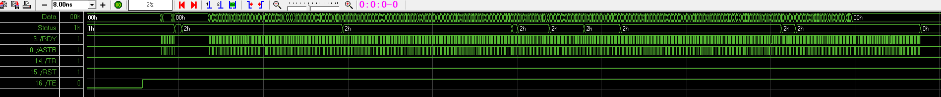

Nun ist es so, das ich mit meinem Logik-Analysator mit der maximalen
Abtastrate von 8ns, wärend der Programmabarbeitung beobachte, das ab und
zu zwischen 74LS245 und Z80-PIO mein "irgendwas" (0x2 in meinem Fall)
für 8ns auf was anderes wechselt (immer 0x6)
An der Stelle wo dies passiert bin ich immer in der sbic 0x6,6 Schleife
unterwegs. Wie kann es sein, das die sbic-Geschichte den Output-Teil des
Ports anpasst?
Wie oft es wirklich bei der Programmabarbeitung passiert kann ich nicht
sagen, da die 8ns Dauer halt dazu führen wird, das ich nicht alle
Wechsel mitbekomme.

Anbei mal ausgezoomte Screenies von "wdc_read_data_from_p8k" und
"wdc_write_data_from_p8k"
Ich werde nun mal den LA "umklemmen" und von dem Transferkabel direkt an
den AVR klemmen für die Status-Ports. Es könnte ja auch sein, das die
Z80-PIO "reinstrahlt" oder? Wobei die Ports dort eigentlich als
Input-Port konfiguriert sind.
http://www.pofo.de/P8000/notes/plaene/eigene/16-Bit-Rechner/Stromlaufplan.pdf
Seite 7 rechts unten ist die Z80-PIO Seite. Da hängt noch ein 74540 vor
- das hatte ich so gar nicht mehr im Kopf.
Edit: direkt am AVR gemessen tritt dieses "togglen" für 8ns nur noch
sehr selten auf während der Datenübertragung.

OP #4409783
OK, auch in meiner alten Schaltung "wackelt" der Status mal... es ist
halt einfach nur Zufall das mal zu sehen bei den 8ns wo der Status auf
was anderes steht. Vielleicht ist es ja auch ein Meßfehler....
Bei der Originalhardware ist jedoch kein toggeln feststellbar.... auch
nach 20 Messungen nicht.
