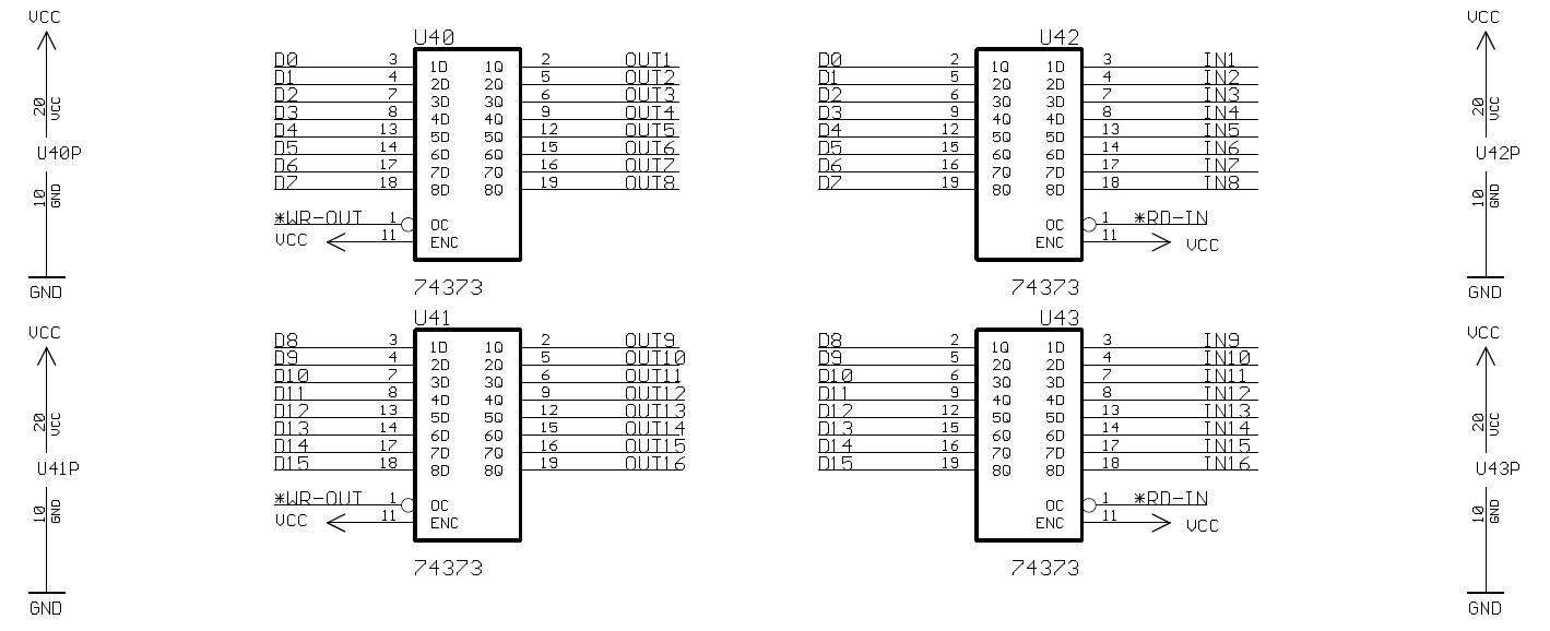

Hallo Zusammen,
ich habe folgenden Schaltungsaufbau. Eine Schrittmotor Controller Karte
welche via RS232 mit einem PC kommuniziert. Die Schrittmotor Controller
Karte bietet zusätzlich 16 Inputs und 16 Outputs an, welche über die
RS232 Schnittstelle gelesen oder geschrieben werden können. Der
Schaltungsteil der I/O Pins ist im Anhang "IO Schematic".

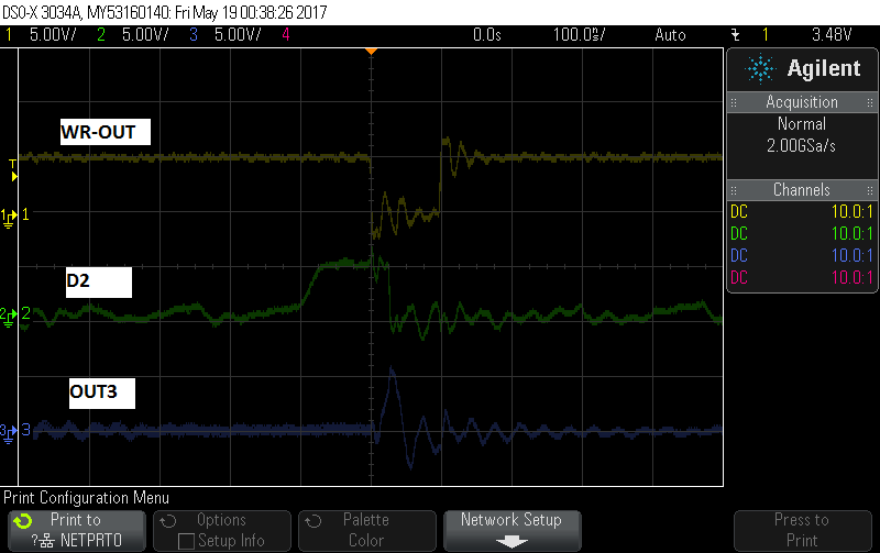

Die eingesetzten Latches sind 74HCT373. Die Signale sind in den beiden
anderen Anhängen zu sehen. Das Problem ist das diese Schaltung meiner
Ansicht so nicht funktionieren kann. Dadurch das WR_OUT die meiste Zeit
auf High liegt werden die Ausgänge hochohmig geschaltet.
Könnte es sein das hier ein Bestückungsfehler vorliegt und eigentlich
ein passendes Flip-Flop eingesetzt werden müsste.
Die Firmware lässt sich leider nicht anpassen :-(
Vielen Dank für eure Mithilfe.
Warum sind denn die Signale so schlimm verwackelt? Sind deine GND
Verbindungen (auch die vom Oszilloskop) in Ordnung und hast du jedem IC
einen eigenen Abblock-Kondensator spendiert?
FF muß nicht sein.
Mit _OE -> GND und LE -> WR_OUT folgen die Ausgänge den Eingängen,
solange WR_OUT High ist. Ansonsten bleiben sie im letzten Zustand.
Könnte man also mit Inverter und etwas Draht reparieren ;)
