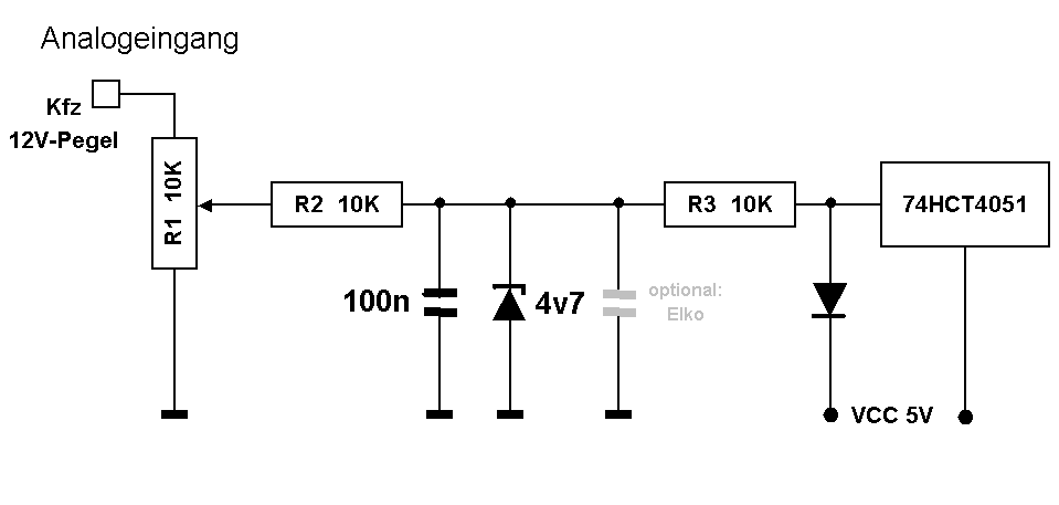

Chip: 74HCT4051
VCC: 5V
Zu messende Spannung: 0..+12V
Ich will einen 4051 verwenden, um analoge Pegel 0..12V zu messen.
Auf die Pegel (Kfz-Elektrik) habe ich keinen Einfluss, die liegen immer
an. Aber die Schaltung mit dem 4051 und nachfolgenden µC soll natürlich
abschaltbar sein. Es entsteht dann leider ein Zustand, wo der 4051 ohne
5V-Versorgungsspannung ist, die Eingänge aber ggf. weiter Spannung
führen.
Wie kriege ich denn das Problem in den Griff?
Oder entsteht da gar kein Problem wegen den beiden 10K Widerständen?

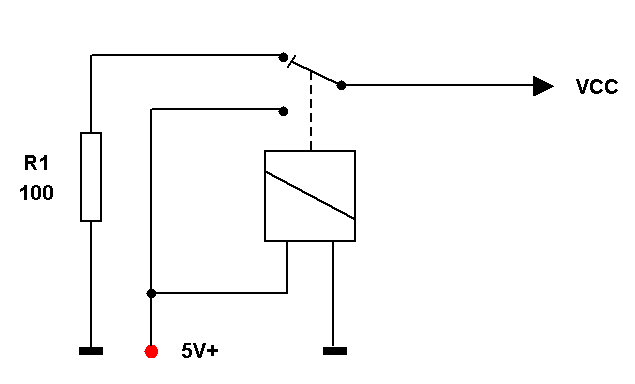

Es kommt darauf an, welche Last an den 5V hängt. Wenn der von 12V Strom
durch die 20k ausreicht, um die 5V zu erzeugen, dann wird die Schaltung
einfach mit den so gewonnenen 5V weiter laufen.
Wenn die 5V aber z.B. mit 200 Ohm Widerstand belastet sind, dann bleiben
von den 12V gerade noch etwa 50mV übrig, damit wird die Schaltung nicht
laufen...

Die 20K stehen für einen Eingang. Es werden 16 Eingänge sein, allerdings
vom Poti/Z-Diode auf max. 5V beschränkt.
Der Lastwiderstand ist eine gute Idee.
Ich hatte mir überlegt, den abgeschalteten 5V-Stromkreis einfach auf GND
zu legen, z.B. über den Ruhekontakt (Öffner) eines kleinen Relais.
