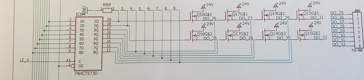

Ich würde gerne an die Ausgänge eines 74HCT573D jeweils einen Irf7103
anschließen. (Je Ausgang einen Kanal des IRF7103).
Aus dem DB des Patch ist mir etwas unklar, ob die Ausgänge den IRF7103
treiben können. Wenn ich es richtig sehe kann der Latch pro Ausgang
20mA.
Danke vorab für euere Hilfe.

Der IRF7103 ist ein MOSFET, d.h. der wird mit einer Spannung
angesteuert. Bei deiner Schaltung wird das allerdings gar nichts. Und
selbst wenn du die Last zwischen 24V und Drain hängst, wird das mit 5V
kaum etwas, kommt auf deinen Laststrom an. Suche mal einen FET, der
schon mit geringerer U_GS den Kanal vernünftig auf macht.
Und hat es einen besonderen Grund, dass du ein Latch mit
TTL-Schaltschwellen vorgesehen hast?

Im Prinzip geht es darum, den Ausgang des Atmel 2560 zu verstärken.
Da ich aber viele Pins benötige und somit einen Mangel an Digitalen
Ausgängen habe, realisiere ich das mit mehreren Latch, quasi als Matrix.
Von der Last werden 24V dc Verbraucher (R und L) angeschlossen.  Die
ausgangsleistung wären beim VN330 und IRF7103  passen.

Da wird nicht viel rauskommen. Der MOSFet steuert durch, wenn die
Spannung zwischen Gate und Source oberhalb seiner Ugs Schwelle ist. Legt
man nun ans Gate 5V an, dann wird er ein wenig durchsteuern, aber nur so
weit, bis die Source wieder nahe der Ugs Schwelle ist. Ist also nicht
mal als Sourcefollower zu gebrauchen, denn die Ugs Schwelle liegt ja so
etwa bei 3V. Zudem wird der MOSFet im linearen Betrieb benutzt und muss
je nach Last anständig Leistung verbraten - er wird warm.
Wenn du die Highside schalten möchtest, musst du umbauen. Entweder
Smartswitches oder pro Stufe Transistor und P-Kanal MOSFet.
Die Z-Diode im Bild begrenzt Ugs, denn 24V sind zu viel fürs Gate. Man
kann auch den 10k auf 2,2k reduzieren und die Z-Diode weglassen. Dann
bleiben etwa 12V am Gate.
