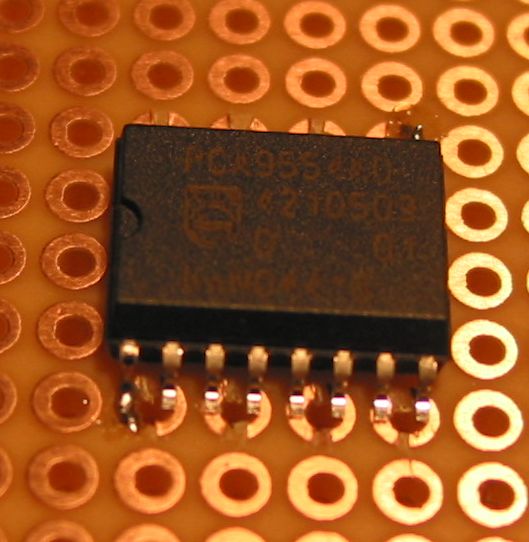

Das es die in SMD-Format auch einzeln gibt, war mir bekannt, bekomme ich
aber auf einer lochrasterplatine nicht gelötet.

Kein Hersteller bedient einen Markt für Leute die es kleiner wollen aber
nur Grabbelfinger haben.
Da wirst du schon SOT25 nehmen müssen.
