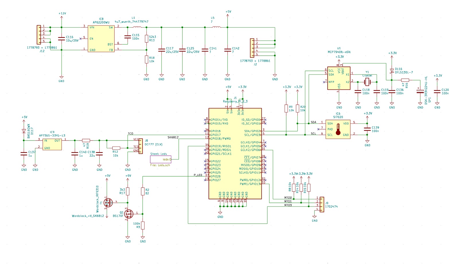

anbei ist ein Schaltplan. Ich habe um eine Schaltung WLAN fähig zu
machen den µC durch einen pi ersetzt. Bevor ich nun entflechte ist meine
Frage, ob das alles so i.o. ist? Konkret:
1. 5V Direkt in den pi und dessen 3.3V direkt raus zur Versorung der
anderen ICs?
2. Können die SK6812 direkt an GPIO18? Die arbeiten ja mit 5V, machen
aber scheinbar alle so.
3. DMA ist möglich? Bisher habe ich meine Daten vorbereitet und
anschließend per DMA an die LEDs geschickt.
4. Die Pullups vom I²C kann man auch weglassen, da an PIN 3/5 1,8k
verbaut sind, korrekt?
Danke!

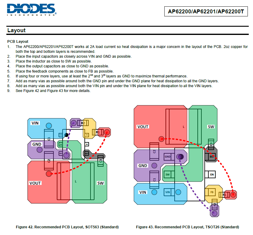

> Das Layout ist eines der wichtigsten Bauteile eines Schaltreglers. Sieh
> dir die Layout Recommendations des kleinen MHz-Biests genau an und
> weiche möglicht nicht davon ab.
Das habe ich pinbel genau so umgesetzt. Der Kann angeblich ja 2A
Dauerstrom, wobei ich momentan direkt 5V einspeise, den also nicht
nutze.
Ich müsste aber nochmal schauen, ob meine Kondensatoren die richtigen
sind oder ich für höhere Ströme andere nehmen muss. Aber dafür gibts ja
Referenzdesigns in einer weiteren PDF.
> anderen ICs?
Wenn du den "Raspberry Pi 2 Model B" verwendest, dann packt der
Schaltregler da drauf das scohn

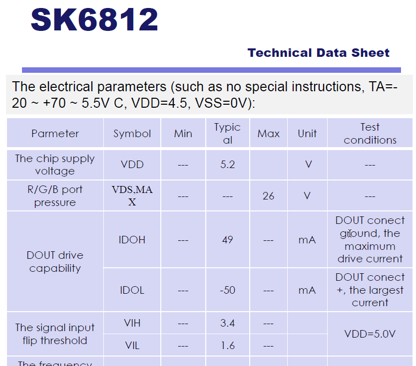

Es kommt nur daruf an, ob die erste LED der Kette mit den 3,3V Pegeln
zurechtkommt.  Mit einer Erkennungsschwelle von 3,4V typisch könnte das
knapp werden...
> machen aber scheinbar alle so.
Sieh es realistisch: Murks bleibt Murks und setze einen 5V-Pegelwandler
ein, wenn sowieso 5V verfügbar sind.

Moderator (Firma: Titel) Persönliche Seite #6963075
Spock der Vulkanier schrieb:
> Reicht da ein einfacher Mosfet mit Pullup als invertierender
> Pegelwandler aus?
Nein. Du brauchst einen sinnvollen Treiber mit aktiven Pegeln, der dann
auch brauchbar terminiert werden kann. Dieses Pullup-Gelumpe muss
entweder sehr niederohmig ausgelegt oder eben nur mit niedriger
Signalfrequenz angefahren werden.
Oder anders: wenn du da mit 800kHz rein- und raustakten willst, dann
setze mal einen Pullup mit ca. 50 Ohm an (sonst funktioniert auch die
Serienterminierung nicht so wie sie soll).
> Es soll ein pi zero werden.
Naja. Ist irgendwie unklar in deinem Schaltplan. Da musst du jetzt im
Schaltplan des Boards nachsehen, was da verwendet wird und was der auf
der 3V3 Schiene abgeben kann:
https://www.raspberrypi.com/documentation/computers/raspberry-pi.html
Gast #6963129
50mA, das reicht vollkommen aus.
