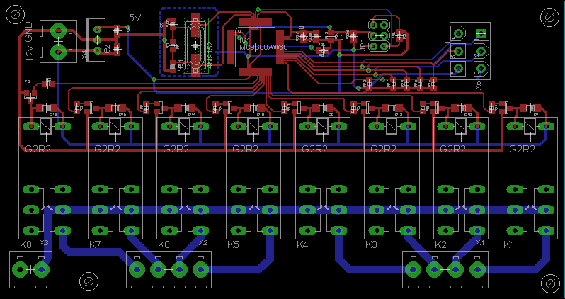

Ich habe vor kurzem eine Platine entwickelt die durch einen µC einige
Relais steuert welche 220V Magnetventile stuern. Die Schaltung
funktioniert ohne Last einwandfrei, sie ist an ein 12V Steckernetzteil
angeschlossen. Mit Last jedoch geht der Controller vor allem beim
Ausschalten in Reset. Auch wenn ein Magnetventil neben der Schaltung
ohne durch ein Relais zu verlaufen ein/ausgeschalten wird erfolgt ein
Reset. Habe schon versucht die Relais von der Schaltung getrennt zu
verwenden (ca. 30 cm Abstand) oder die Platine durch ein Masseblech
abzuschirmen, hat aber nichts gebracht!
Meine Frage: Wie könnte ich die Platine erfolgreich abschirmen?
Würde mich sehr über Antworten freuen
MfG, Martin

Da gibt es zwei sehr wahrscheinliche Ursachen für die Resets:
a) Die Spannung des 12V Netzteils sinkt bei plötzlicher Laständerung
b) Die Spannung hinter dem 5V-Regler sinkt bei plötzlicher Laständerung
Abhilfe schafft:
-Vernünftigen Pufferkondensator direkt an die 12V-Versorgung (z.B. 4,7mF
/ 35V Elko)
-Pufferkondensator an den Ausgang des 5V-Reglers (z.B. 100µF / 16V Elko)
Gruß,
Alex
Erst mal lernen was ein Snubber ist und ihn an die Relais dranbauen.
http://www.dse-faq.elektronik-kompendium.de/dse-faq.htm#F.25.1
Ach, und plötzlich ist die Platine zu klein, welch Wunder aber auch, daß
anderen Leute immer mehr Platz brauchen als du.
Dann die Spannugszuführung (+5V und Masse) zum uC direkt parallel (oder
auf Oberseite und Unterseite der Platine gegenüberliegend, was such bei
einer Masseseite von selbst ergäbe, aber nicht nötig ist) führen und
auch die Stromrückführung von den Relais (Emitter der Transistoren)
parallel zu den hinführenden Leitungen und nicht etwa schöne grosse
Schleifen (Kreise) bilden. Je grösser die umschlossene Fläche von den
Strom hin- und rückführenden Leitungen, um so besser wirkt es als
Empfangsantenne für Störungen.
Eine andere Abschirmung brauchst du eigentlich nicht, es kann sich aber
noch lohnen, die Relaisspannung nicht von der uC-Betriebsspannung zu
beziehen, sondern vor dem Spannungsregler direkt auf dem Trafo.
http://www.dse-faq.elektronik-kompendium.de/dse-faq.htm#F.25.2

MaWin schrieb:
> Leitungen, um so besser wirkt es als Empfangsantenne für Störungen.
Besser ist aber, die Störungen gleich an der Quelle zu vermeiden.
Gucke dir mal mit einem Oszi deine Spannungen im Abschaltmoment an.

Sorry hab etwas vergessen
In die schaltung habe ich nachträglich vor und hinter dem 7805 jeweils
einen 100µF Elko angeschlossen. Hab auch schon versucht die Schaltung
durch eine 12V Batterie direkt an der Platine zu versorgen
MfG Martin
