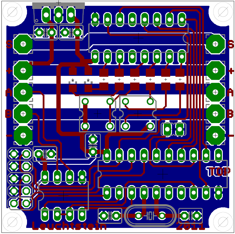

Hallo Zusammen,
zum angehängtem Layout möchte ich gerne eure Meinung hören bevor ich das
so an einen Platinenhersteller gebe.
Es handelt sich dabei um einen RGB-Controller mit RS458 busanbindung.
Später werden davon etwa 60 an einem Bus betrieben. Die verkabelung
erfolgt dann von Stein zu Stein über die Lötpads am Rand. Der Anschluss
"S" ist für den Schirm vorgesehen.
Vielen Dank für eure Hilfe.

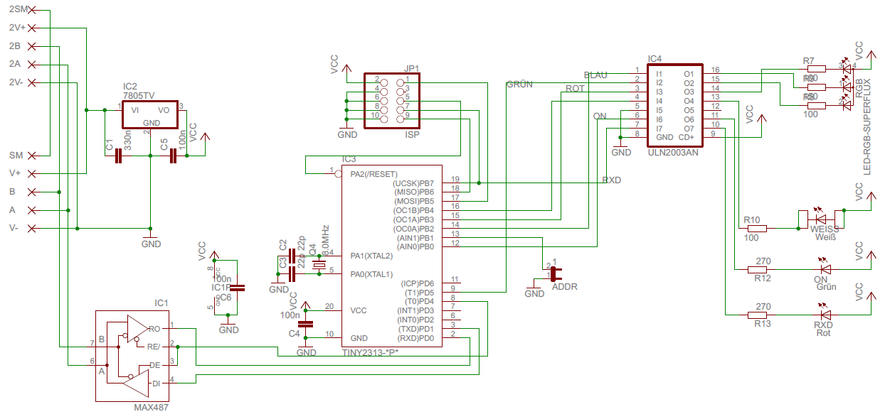

Das Layout sieht bedeutend besser aus als der Schaltplan.
Der ist fast unleserlich. Warum verwendest du nur 1 Vcc-Symbol und nur 1
Masse-Symbol, und ziehst stattdessen diese Netze kreuz&quer durch den
ganzen Plan?
Ich frage mich, ob deine weiße LED schon so wie gewünscht leuchten wird:
du hast eine Uf von ca. 3,5V, dann fallen am ULN2003 nochmal Uce=1V typ
ab. Verbleiben für den Widerstand noch 0,5V, was mit 100 Ohm in ca. 5mA
resultiert. Das ist dir bewusst?

Hast natürlich recht! Im Schaltplan hab ich einen 100 Ohm Widerstand
drin. In meiner Testschaltung steckt allerdings 50 Ohm. Ich habe mit
UF=3,25V für die Diode (lt. Datenblatt) und Uce=0,9V für den ULN2003
gerechnet. Damit ergibt sich 0,85V am Widerstand. Bei 50 Ohm fließen
dann 17mA.
Schaltplan ist zugegebenermaßen etwas unübersichtlich. Das ist mein
erstes Projekt mit Eagle und mir war einfach nicht bewusst das ich
einfach mehrere Vcc und Gnd verwenden kann. Kann ich das noch ändern
ohne das sich mein Layout in luft auflöst?

jetzt ist der Schaltplan hoffentlich etwas übersichtlicher.
Danke für die Tipps. Die Umstellung gelang damit problemlos.
Ich habe jetzt den nicht verwendeten Eingang am ULN2003 auf GND gelegt
weil Eagle darüber gemeckert hat. Kann man das so machen?

Ich würde C1 um 180° und C6 um 90° drehen (math. +). Dann sind mir die
Restringe beim Quarz, bei den Leds und beim ISP etwas zu klein...
Die 45°-Verlegung der Leiterbahnen hast Du konsequent
durchgezogen,....bis auf die Anbindung der Vorwiderstände für die
Leds...
Und spitze Winkel bei Anbindung Leiterbahn <-> Pad sind auch unschön...
> Kann man. Muß man aber nicht.
> Soll Eagle doch ruhig drüber meckern. Ein offener Eingang am ULN2003 ist
> low. Da ist offenbar der Pin im Makro nicht richtig definiert...
Verbinde lieber den freien Eingang mit einem ungenutzen Portpin und leg
den Ausgang auf ein Lötpad. Dann kannst Du da in 10 Jahren Latzhosenlila
als vierte Farbe nachrüsten. Oder was dann halt noch so kommen sollte.

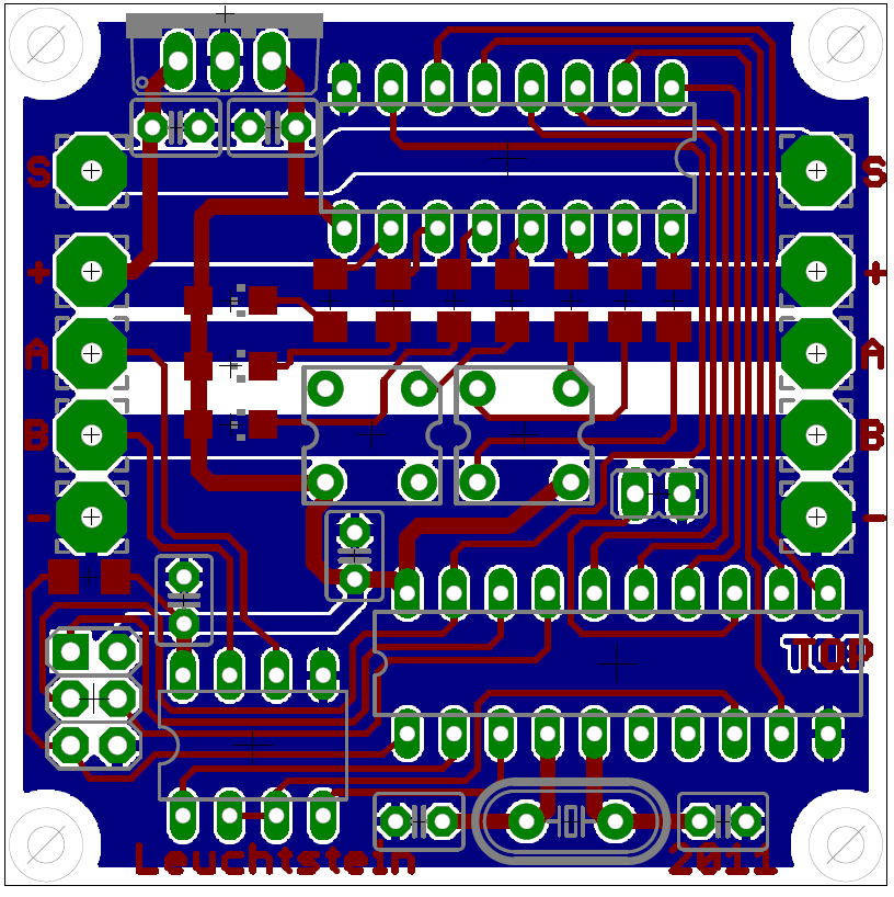

Vielen Dank für die vielen Vorschläge.
Ich habe jetzt alle anmerkungen soweit es ging umgesetzt denke ich.

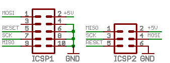

- 6-Pin ISP
- Pull-UP am Reset
- Restringe vergrößert
- der freie Kanal am ULN2003 ist jetzt angeschlossen und mit LED
  ausgerüstet (mir fällt da schon etwas ein oder das bleibt unbestückt)
- C1 und C6 sind jetzt gedreht
@ulp:
Das werden in der tat beleuchtete Pflastersteine. Ich habe bereits eine
große Menge Pflastersteine aus massiven Glas liegen(8,5 x 8,5 x 6 cm).
Die Platine werde ich in einen HT-Rohr Deckel (DN75, etwas gekürzt mit
Kabelverschraubungen an beiden seiten) einbauen.Mit einer aufgeklebten
Plxiglasscheibe wird der Deckel abgedichtet. Das ganze kommt unter den
Glasstein. Damit liegt die Platine unterhalb der Pflastersteine im
Kiesbett was die Verkabelung etwas einfacher macht.
Gast #2325779
Hallo Volkmar,
Ich habe den Platz nach oben für den Spannungsregler eingeplant.
Liegende 7805 nehmen einfach zu viel platz auf der Platine weg.
Selbst bei voller Ansteuerung aller Farben und der Weißen LED werden
Schätzungsweise 100mA nicht überschritten. Eine Kühlung ist also nicht
notwendig denke ich.
Kilian
