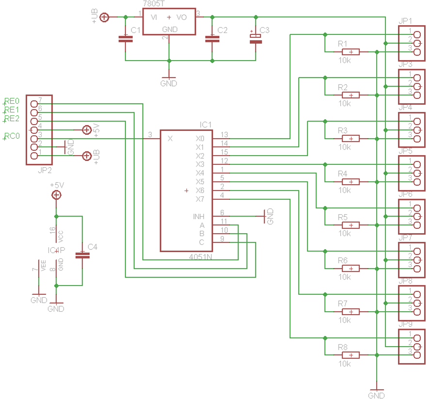

Ich habe mir die Schaltung aufgebaut und 8 Servos daran angeschlossen.
Sobald ich die Schaltung mit der Stromversorgung verbinde zieht sie ca.
2A. Wenn ich nun alle Servos ausstecke und wider anschließe dann
funktionier die Schaltung wie sie sollte. Wo könnte das Problem liegen
wie könnte ich es lösen?

Dann stell das Netzteil auf 5V runter, falls das geht.
Zu deinem Fehler würde ich mal ins Blaue geraten auf thermische
Abschaltung des 7805 tippen.
Für detailierte Antworten fehlen die Infos über Servos und
Stromversorgung.
> 2A.
... und dein 7805 hat einen Maximalstrom von .... ?
Da werden alle Motoren gleichzeitig einen Schluck Strom als Einstand
ziehen. Miß doch mal mit dem Oszi die Stromaufnahme eines Servos beim
Einschalten und im Betrieb.

Mit dem Multimeter wirst du die echte Spitze möglicherweise noch gar
nicht erfassen. Je nach Aufbau und Schaltung im Servo, passiert das in
ein paar zehn Mikrosekunden. Evtl. laufen die Servos noch ausreichend
gut, wenn du zur Einschaltstrombegrenzung einen kleinen Widerstand
zwischen 7805 und Servopaket schaltest.

Wie groß sollte der kleine Widerstand sein??
Ein Widerstand vom 39 ohm senkt zwar den stromverbrauch, die servos
reagieren aber nicht!
Die Spannung am Ausgang des 7805 geht auf ca. 2,5V wenn die 2A fließen.
