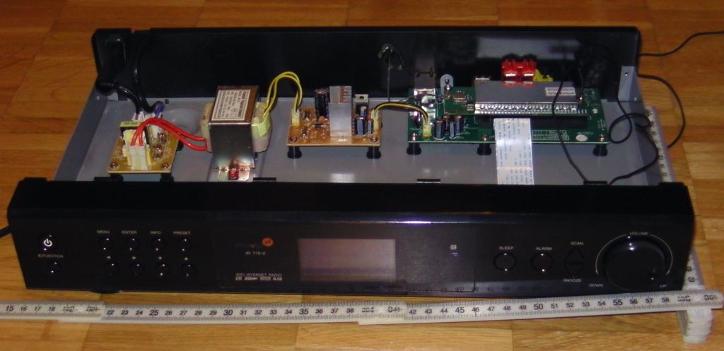

Neues Projekt Pimp my Internetradio - Verstärkereinbau in Muvid IR 715-2
OP #2515820
Vorweg: Den Muvid IR 715-2 habe ich mir vor etwa 3 Jahren für 90 Euro
gekauft (auf eBay wird er derzeit für 110 Euro von einem Händler
angeboten) und stufe das als meine wertvollste Anschaffung der letzten
10 Jahre ein. PC-unabhängig weltweites Radio hören, kein
Rotationsgedudel deutscher Radiosender mehr, keine Vollidiotenwerbung,
keine ständig gleichen Nachrichten, keine dummlabernden Moderatoren,
einfach herrlich. Gäbe es sowas auch für TV würde ich das sofort kaufen!
Solange es das nicht gibt komme ich ganz ohne TV aus, wie schon die
letzten Jahre.
Das Gerät ist USB-Player, Internetradio, DAB-Empfänger, UKW-Empfänger in
einem und kann sowohl per Ethernet als auch per WLAN betrieben werden.
UKW und DAB sind per Wurfantenne möglich.
Falls jemand die Anleitung lesen will:
http://www.m3-electronic.de/downloads/anleitung_ir715_2.pdf
Um das hörbar zu machen muss man das Gerät an einen Audioverstärker
anschließen. Zur Verfügugn stehen 2x Chinch ungeregelt, 2x Chinch
lautstärkeregelbar, 1x optisch digital, 1x elektrisch digital. Die Boxen
werden derzeit von einem Yamaha Pianocraft, der via Chinch angeschlossen
ist, befeuert. Yamaha-Ausgang laut Datenblatt:
• Minimale effektive Ausgangsleistung pro Kanal
(6 Ω, 1 kHz, 0,5% Klirrfaktor).................................. 25 W + 25 W
• Maximale effektive Ausgangsleistung pro Kanal
(6 Ω, 1 kHz, 10% Klirrfaktor)................................... 30 W + 30 W
Den möchte ich ersetzen bzw. darauf verzichten können. In der Blechkiste
ist so viel Platz, dass man da locker einen Verstärker einbauen kann.
Die 2x 25 Watt brauche ich nie, da fällt das Haus zusammen. Planen würde
ich mit etwas weniger.
Meine offensichtlichen Probleme:
I: Spannungsversorgung
II: Klangregelung
III: Auswahl Verstärker (IC) inklusive Audioanschlussauswahl
IV: Kühlkörpermontage
V: Lautsprecherausgang
Mehr fällt mir gerade nicht ein. Die Planung würde ich gern etappenweise
angehen.
Das eine Foto zeigt das Innere, das andere die Front. An der Front werde
ich nichts machen können, die ist zu homogen und zu glänzend. Wenn die
derzeitige Spannungsversorgung ausgebaut ist habe ich im Inneren 200 x
200 mm² Platz und eine Höhe von 65 mm zur Verfügung. An der Rückseite
stehen mir mindestens 150 x 60 mm zur Verfügung (ausfräsen oder wie auch
immer, habe ich noch nie gemacht).

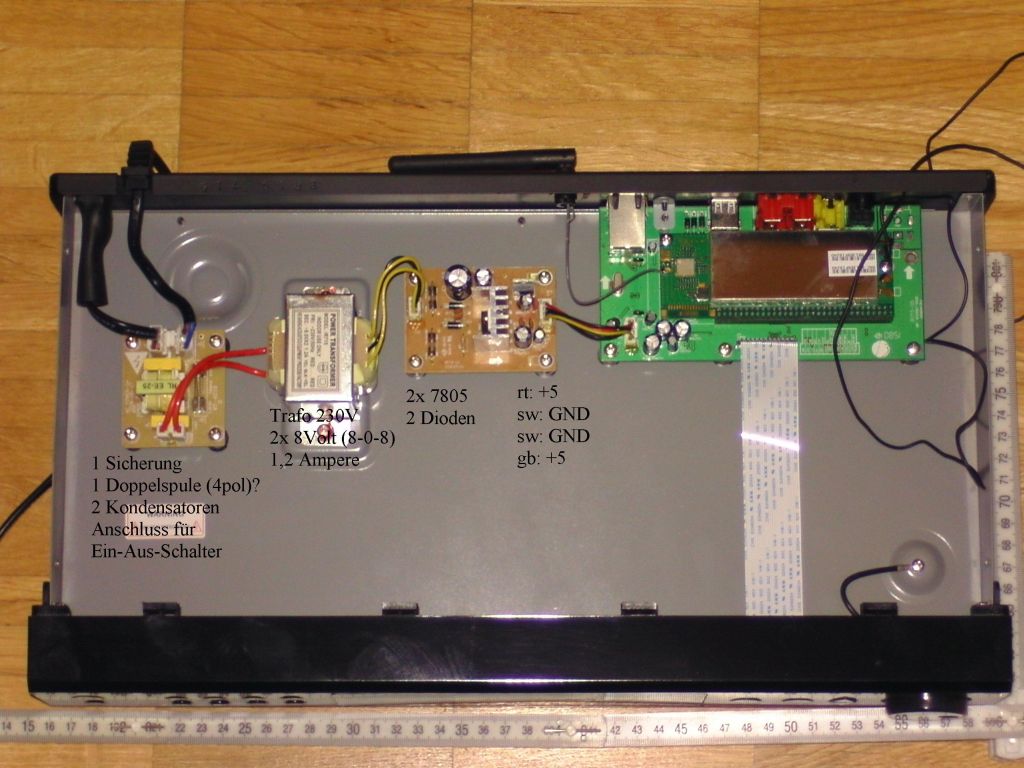

Ich will erst einmal die vorhandene Spannungsversorgung verstehen, bevor
ich weitermachen. Die derzeitige Spannungsversorgung würde ich komplett
rausschmeißen, da ich für den Verstärker sowieso eine größere einbauen
muss und ich noch etwas Platz brauche. Ich habe mir die Schaltung
angeschaut, die derzeit montiert ist. Effektiv werden aus einem 2x 8
Volt-Trafo 2x 5 Volt erzeugt, die dann in diese kleine Platine
(Empfänger, Netzwerk, Anschlüsse, Controller) oben rechts eingespeist
werden. Bei der Schaltungsanalyse sind mir ein paar Merkwürdigkeiten
aufgefallen, wegen derer ich gern mal euch befragen möchte, denn
schließlich muss ich das ja irgendwann nachbauen.
I.1: Das Gerät ist mit einer Power Consumption von 15 Watt angegeben. Am
Eingang findet man eine träge Sicherung mit 500 mA. Ist die nicht etwas
zu großzügig dimensioniert?
I.2: Wenn das Gerät mit dem zur Sicherung in Reihe liegenden Schalter
eingeschaltet wird dann bekommt als erstes ein 0,1 yF-Kondensator die
vollen 230 Volt ab. Dahinter folgt ein zweispuliger Übertrager
(gemeinsamer Kern) und dahinter wieder 0,1 yF. Ist das ein üblicher bzw.
notwendiger Aufbau und welche Größenordnung werden die zwei Spulen haben
(die vier Drähte sehen recht dick aus)?
I.3: Über die roten Kabel geht es in den Trafo, der 2x 8 Volt mit 1,2
Ampere über gelb-schwarz-gelb abgibt. Mit je einer Diode nutzt man
(Platine in der Mitte) jeweils nur eine Halbwelle. Sowas baut man ja bei
uns eher nicht, aber ich kenne das auch aus anderen Schaltungen von US-
und Asiaten-Herstellern. Die Kathoden der zwei Dioden sind also
zusammengeschaltet. Parallel zu den Dioden (ja wirklich, parallel zu
Kathode/Anode) befindet sich je ein 22nF-Kerko. Welchen Zweck erfüllen
die zwei?
I.4: Geglättet wird mit 2200/16 und 470/16 sowie einem 100nF-Kerko.
Parallel dazu ist ein 2-kOhm-Widerstand montiert. Welchen Zweck könnte
der erfüllen?
I.5: Ich messe 9,3 Volt Gleichspannung. Dahinter folgen zwei 7805. Der
erste 7805 hat einen Kühlkörper, den man nicht mehr ganz anfassen kann.
Kann man bei 17°C Umgebungstemperatur, (geschätzten) 60°C
Kühlkörpertemperatur und 4,3 Volt Differnz irgendwas aussagen, wenn der
Kühlkörper nur mit 30 mm hoch, 25 mm breit und er 2+6 1,5-mm-"Rippen"
hat?
I.6: An seinem Ausgang hängen zwei Elkos 470/16 und 100/10 sowie zwei
Kerkos 100nF und 10nF. Warum schaltet man hier einen 100nF mit einem
10nF parallel?
I.7: Der zweite 7805 ist ohne Kühlkörper montiert, aber trotzdem nur
lauwarm. Er hat einen Elko 220/10 sowie einen Kerko 100nF am Ausgang,
eben so wie ich das als "normal" einstufen würde. Der stärker belastete
7805 reicht seine 5 Volt über das gelbe Kabel weiter, der schwächer
belastete 7805 macht das in rot und die gemeinsame Masse besteht aus
zwei schwarzen Leitungen. Das alles geht in die "Radioplatine" über.
Welchen Zweck könnte das haben, dass man zwei getrennte
5-Volt-Spannungen aber mit gleichem Massepotential verwendet?
Wäre schön wenn mir jemand etwas beim Verständnis helfen könnte.
#2516316
Einschaltstrom?
Kondensatoren und Spule als Tiefpass gegen Spannungsspitzen/Störungen.
>die zwei?
Kann ich mir nicht ganz vorstellen wie du das meinst.
>der erfüllen?
?Entladung der Elkos?, aber wozu?
>hat?
Man kann die C/W ausrechnen ..?
Was willst du darüber aussagen?
Eine belastete 5V für die Teile, welche ruhig etwas Ripple abkönnen, und
eine kaum belastete 5V für die Teile welche nach möglichkeit überhaupt
kein Ripple abbekommen dürfen.
Hoffe das Stimmt so und ich konnte dir helfen

OP #2516401
> Einschaltstrom?
Ich hatte bisher gedacht man bestimmt die Sicherung nach dem
tatsächlichen Stromverbrauch plus etwas Toleranz und wenn es eine kurze
Spitze geben könnte, dann wählt man statt einer flinken Sicherung eine
träge. Da muss ich mich wohl noch einmal einlesen, wie man sowas planen
sollte. :-(
>>die zwei?
So:
             C2
         |   D1   |
 o--█|█--+--|>|---+-------+----+--o  +9.3Volt
    █|█-----------(--+  Elko Kerko   ab hier zu den Spannungsreglern
    █|█      D2   |  |    |    |
 o--█|█--+--|>|---+  +----+----+--o  0 Masse
         |   C2   |
Links der Trafo (ich hoffe der ist zu sehen, denn ich sitze an einem MAC
und verwendet das erweiterte ASCII-Zeichen 219) mit Mittelabgriff
(8-0-8), dann zwei Dioden D1, D2 und parallel je Diode ein 22nF-Kerko
C1, C2. Den Sinn von C1 und C2 erkenne ich nicht. Kennt den jemand?
Siehe auch http://www.dse-faq.elektronik-kompendium.de/dse-faq.htm#F.9
Dort unter "Amerikaner verwenden oft anders gewickelte Trafos in
Mittelpunktschaltung und kommen mit 2 Dioden aus. ..."
>>der erfüllen?
Ich weiß es nicht, deshalb auch meine Frage. Aber mir fällt auf: Ist das
Gerät an (aktiv) und schalte ich es stromlos dann geht es schlagartig
aus. Ist es aus (Standby) und nehme ich dann den Strom vom Netz blitzt
kurzartig die Hintergrundbeleuchtung des Displays auf.
Nö, die wollen doch, dass das Gerät kaputt geht.
Nur das Haus darf nicht abfackeln ;-)
Erstaunlich, wieviel nichts man für 90EUR dazubekommt :)
#2516980
Lass die alte Stromversorgung drin, dann hast du keinen digitalen Dreck
auf der Versorgung des Verstärkers.
Dann brauchst Du noch einen Trafo und sowas:
http://www.ebay.de/itm/Gainclone-LM3886-Stereoendstufe-HighEnd-2x68W-Netzteil-/180799839953?pt=DE_Elektronik_Computer_TV_Video_Elektronik_Verst%C3%A4rker&hash=item2a18829ed1#ht_822wt_905
Du solltest überprüfen ob der Schalter den eingangsstroms des größeren
Trafos verträgt.
OP #2519235
Habe ich auch schon überlegt, aber das könnte ein Platzproblem werden.
Schon ausverkauft.
Na egal, geht auch noch billiger: http://www.ebay.de/itm/330518829958
Aber mal ehrlich: Sicherlich ist es sinnvoll sowas als Fertigmodul zu
kaufen. Ich möchte aber doch noch selber was machen und nicht nur Kabel
festschrauben, auch wenns teurer wird. Weiterhin stufe ich die Endstufe
als deutlich überdimensioniert ein. Aber interessant ist sie trotzdem!
> Trafos verträgt.
Wie prüft man sowas?
