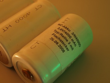

Ich habe aus alten Leuchtröhren Boards noch ein paar Akkus.
Kann man aus denen einen Akku für USB machen? Also an den Akku will ich
dann noch einen 5V Spannungsregler+Überspannungsschutzdiode machen mit
einem USB Anschluss um USB-Geräte zu versorgen/laden.
2. Frage: Wie könnte ich das Teil dann laden? (Wie stark muss das
Netzteil sein)? Müsste ich mir ein einfaches Labornetzteil mit vielem
amps holen zum aufladen?
3. Frage: Welche Werte hat der Fertige Akku? (V,A)
4. Frage: Ist das ganze dann stärker als ein 12V 2,2Ah Bleiakku? (müsste
ja schon so sein, ist ja auch durch Frage 3 geklärt.)
Daten siehe Foto. ICH HABE 9 STÜCK DAVON.
hoffe die Teile sind nicht zu unsicher oder so.
danke im Voraus.

1. 2 Stück in Reihe + Low Drop Regler, Beschaltung des Reglers nach
Datenblatt des Herstellers sonst hast du keinen Regler sondern einen
Oszillator (gilt auch für den 7805, 7,2 V sind für den aber etwas knapp)
2. Laden der Akkus mit C/10 (bei 4000mAh 400 mA konstandstrom über 14
Stunden, Spannung des Netzteils min 10 V für 2 Akkus in Reihe, bei mehr
Akkus entsprechend mehr. (Strombegrenzung auf 400 mA einstellen,
Ladeschlusspannung müßte so bei 4,8 V je Akku liegen).
Wichtig: die Akkus beim laden niemals paralel schalten.
Die 4000 mAh geben die Kapazität der Akkus an, nicht den entnehmbaren
Strom.
Die Strombelastbarkeit kannst du nur dem Datenblatt des Herstellers
entnehmen, aber die 250 mA für einen USB Anschluss sollten die Dinger
kein Problem sein.
Und denk dran, beim laden der NC Akkus ist der Strom entscheidend, nicht
die Spannung.

Normalerweise lädst du mit C/10, in deinem Fall also mit 400mA für 14
Stunden wie von Thomas_L schon geschrieben.
Bei höherem Strom entsprechend kürzer, aber da ist die Frage wieviel
Strom die Akkus vertragen - ins Datenblatt schauen!

Dazu mußt Du wissen wieviel noch drin ist, und das kann man eigentlich
nur feststellen indem man den Akku bis zur Entladeschlußspannung
entlädt.

OP #2949698
>Das ist wohl das Multimeter. Ich hab hier auch noch so eine
>Billigkrücke, die zeigt in der ersten Sekunde irgendwelche
>Phantasiewerte an.
-> Ich kauf mir wie gesagt bald ein neues Multimeter, wegen bestimmten
   Funktionen, die es hat, wenn das alles richtig anzeigt, teste ich
   dann mal 5V Spannungsregler zur USB Stromversorgung.
>Vor allem solltest Du beim Laden darauf achten, daß die Akkus nicht zu
>warm oder gar heiß werden.
-> Zum Aufladen kann ich nur sagen, dass ich sehr vorsichtig bin,
   das heißt, dass spätestens Schluss ist, wenn ich auch nur den
   kleinsten Temperaturunterschied bemerke, weil solche NiCd können ja
   sicherlich mal explodieren, über das Außmaß einer solchen Explosion,
   will ich garnicht nachdenken... ^^ (weiß schon, dass es bei Elkos
   nicht Lustig ist, wenn man die falsch belastet(beabsichtigt ;),
   experimentell)
Weitere Fragen :
1. Habe ich wenn ich das 8er Pack  mit 31V auflade irgendwann auch
   annähernd meine gegebenen 31V ?
2. Da ich ja nicht den Ladezustand prüfen kann, weiß ich nicht, wo die
   Grenzen sind. Spannung des Akkus in der Nähe der Ladespannung?
   Dass ich mit dem Stromfluss nicht übertreiben darf, ist mir
   auch klar. Ich werde sowieso nichts finden, dass 3 A hergibt.
3. Ist es sinnvoll Dioden zwischenzuschalten, damit auch nur
   ein Fluss vom 'Netzteil' zum Akku da ist, und nicht umgekehrt?
An den 'Kopfschüttler': Wenn dir das hier zu dämmlich ist, und du
solche kleinen Denkfehler oder Wissenslückchen von einem Anfänger auf
diesem Gebiet nicht tolerierst, dann kannst du dieses Thema
auch einfach ignorieren. :)
