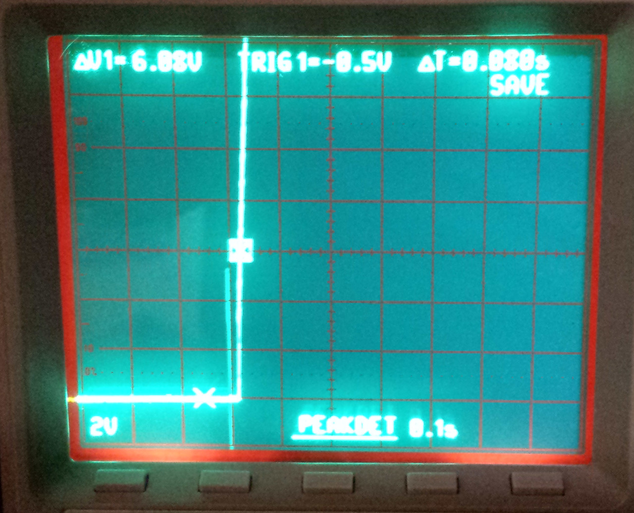

Ausgangspunkt.
Zu Prüfzwecken habe ich eine Baugruppe mit meinem symetrischen
"Labornetzteil" von ELV mit + - 19Volt über ein relativ dünnes, ca. 1m
langes Kabel versorgt.
Der 7805 wird vom +15V Zweig versorgt.
Alle 3 Spannungen werden durch LED signalisiert.
Fast immer nach anschalten der Stromversorgung blieb die 5V LED dunkel.
Messen bestätigte, die +15V sind nicht vorhanden, 7815 wird heiß.
Keine Schwingungen mit Scope messbar.
Ordnungsmäßiges funktionieren kann zuverlässig durch kurzzeitiges
kurzschließen des 7815 Ausgangs mit Masse erreicht werden.
Vermutung: zu langsamer Anstieg der Stromversorgung, deshalb als
Workaround einen 2poligen Kippschalter in die Versorgungsleitungen
eingebaut.
Problem behoben.

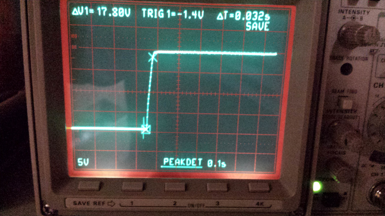

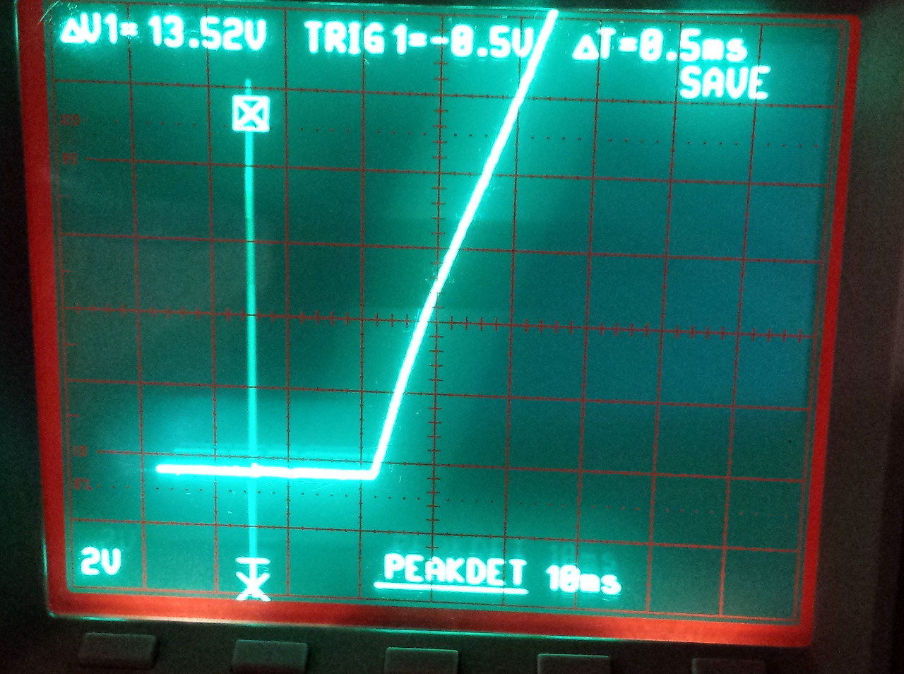

Nun fand ich das doch ziemlich merkwürdig und habe mal ein wenig
geschaut, das Ergebnis sind die Scope Screenshots.
Meine Frage an die Experten, dieser teils negative Peak, der vor dem
Anstieg der Versorgungsspannung kommt, wird wohl die Ursache sein für
das Fehlverhalten des 7815. (Auch einen anderen versucht).
Die beiden kleinen Spulen habe ich jetzt noch nicht zum Test mal
kurzgeschlossen, aber wenn ich so darüber nachdenke, könnten die evtl.
daran schuld sein?

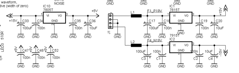

Gast #3499964
Du hast eingangsseitig einen LC-Tiefpass gebaut, der mit sicherheit
schwingen wird. Der ist nicht durch ein R überkritisch gedämpft, sodass
die Eingangsspannung durchaus auch wieder unter die ausgangsspannung
oszilieren kann. Das ist etwas ungeschickt. Mach mal testweise die spule
weg. oder 4.7-22Ohm in Reihe zur Spule...
lg
#3499987
Liegt das vielleicht an deinem Aufbau?
Versuche das ganze mal mit Widerständen, Wert so wählen, daß vielleicht
0,5V im Normalbetrieb daran abfallen.
Noch besser vor dem 7805 auch einen spendieren, der kann dann auch
gleich die Verlustleistung des Bausteins reduzieren.

OP (Firma: ☣ ⍵ ☣) Persönliche Seite #3500438
Lothar Miller schrieb:
> ... kann auch einfach ein Messfehler sein. Wo und wie hast du deine
> Masseklemme und deine Oszi-Versorgung angeschlossen? Welche Induktivität
> hat diese Spule am Eingang?
L1, L2 sind Ferrit Perlen als axiale Ausführung Mouser : 81-BL01RN1A1F1J
Aber die Sache mit der langen ca. 1m litze in der Stromversorgung könnte
mit verantwortlich sein.
Tastkopf war wegen der besseren Darstellung auf 1:1, 1:10 ist ähnlich.
Angeschlossen direkt an Pin 2,3 7815
C18 wurde ausgetauscht, der 100nF hatte Unterbrechung, ersetzt durch 1µF
0805 SMD. X7R ? (geraten, ist Sortiment)
einen 330nF bedrahtet habe ich ebenfalls vor meiner Messung probiert
gehabt, immer dasselbe Verhalten.
Deshalb glaube ich ja, dass einfach das Netzteil der schwache Punkt ist,
jedenfalls mit der langen Leitung.
Ich kann mal das vorgesehene Netzteil mit +-19V probieren, vielleicht
verhält sich das ganz anders.

OP (Firma: ☣ ⍵ ☣) Persönliche Seite #3500782
Die Dioden am Ausgang der 7815 sind doch in meinem Fall völliger
Blödsinn,
wenn, dann an den Eingang, schliesslich ist dort der Peak bereits. Oder
besser, in dieses ominöse "Labornetzteil" (geerbt) von ELV, muss das mal
aufmachen und die Pläne besorgen, Da gehören welche rein.
Es fällt mir schwer zu glauben, das die Ferritperle und C's und
R-Leitung zu solch einem Peak führen, aber ich werd es noch eingrenzen.
Vielen Dank für die Anregungen soweit!
Gast #3501348
> Blödsinn,
"völliger" ist ein völlig überflüssiges Modewort.
Der 7915 wird vermutlich schneller sein als der 7815, und einen
negativen Impuls über die angeschlossene Schaltung oder einer
Masseverkopplung der Ausgangselkos zum Ausgang des 7815 schicken. Und
genau den wirst du, so vermute ich, auch am Eingang messen.

OP (Firma: ☣ ⍵ ☣) Persönliche Seite #3501627
*And the Winner is ...*
Die Dioden am Ausgang 8-)
Nachdem die eine beim 7815 eingelötet war, war das Phänomen weg.
Das wars.
Danke für die Hilfe, ich habe noch nie vorher davon gehört. Werde mal
versuchen, die Sache genauer nachzulesen, die beiden Links sind leider
veraltet, finde ich aber schon ;-)
@MaWin: Ich habe bisher selten symmetrische Spannungen mit 78xx gebaut,
deshalb wohl auch noch nie davon gelesen.
@Matthias Sch.:
Die Stromaufnahme ist ca. 70mA pro Zweig, da ist das egal, es wird
nichts warm, keine Kühlkörper. Die Schaltung ist nicht von mir.
Kann ich nicht ändern, weil es auch gar nicht für mich ist.
@Krangel:
Ja, das ist die Erklärung. Ich habe versuchsweise mit zwei anderen
Spannungsquellen gearbeitet. Der Positive Zweig allein funktionierte,
nur wenn die negative Spannung dran war, gab es dasselbe Verhalten.
Heute habe ich die Spannungen genauer gemessen, im Fehlerfall war sogar
-1V am Ausgang des 7815.
Damit erklären sich auch die Dioden.
@Udo Schmitt:
Warum sollten zusätzlich 10µ schaden?
Normalerweise macht man doch häufig eine Kombi aus Keramisch und
Elektrolyt, oder ist das auch inzwischen überholt?
Fazit, in Zukunft immer mit Kondom, äh Diode bei symmetrischer Spannung.
Vielen Dank, Suche hat spaß gemacht 8-)
