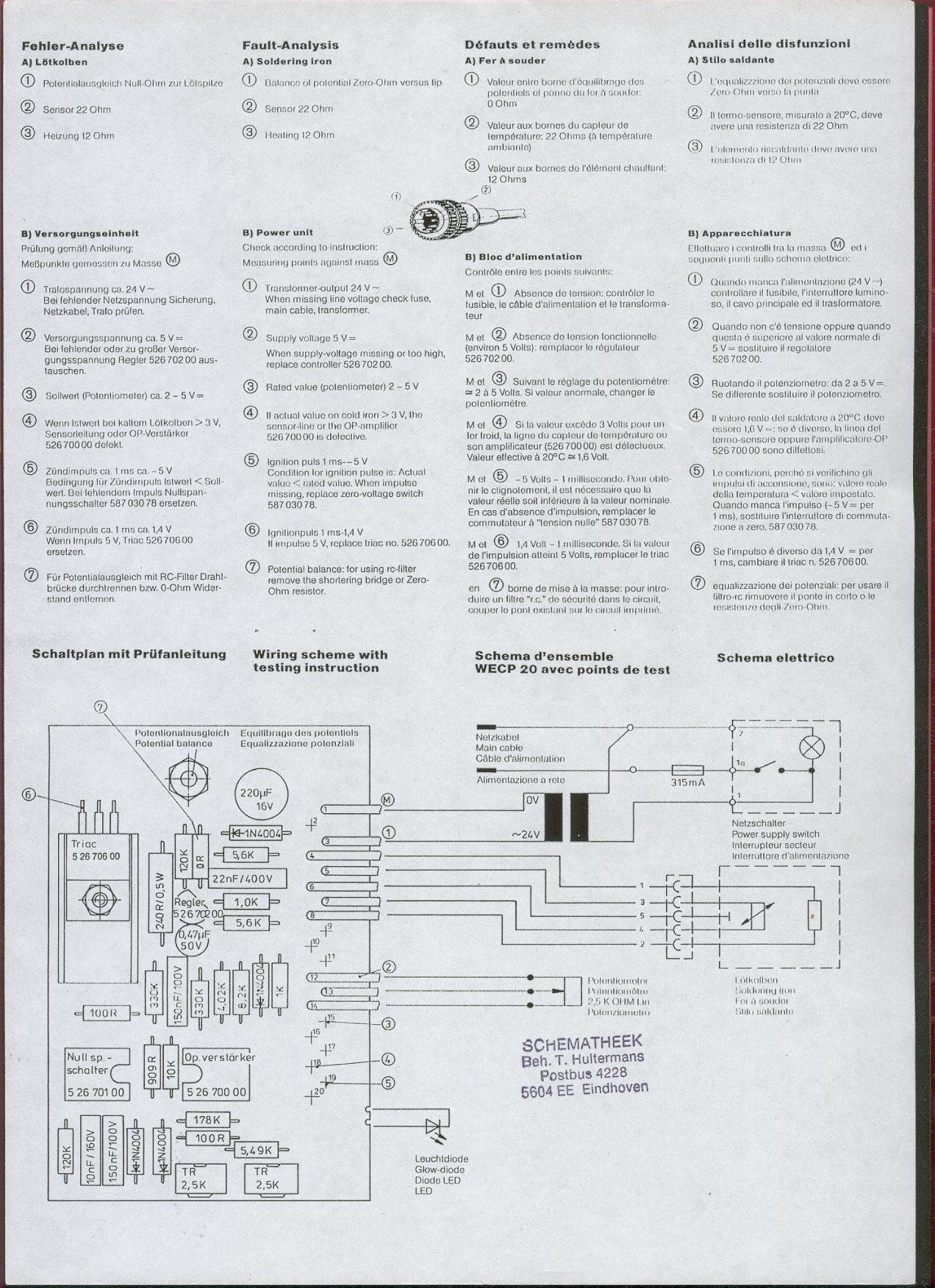

Huhu an alle Löt Freunde.
Bin neu hier.
Also zu meinem Problem.
Ich habe von meinem OPA (Elektro Meister) eine WECP-20 geerbt.
Als ich sie einschalten wollte ging nicht mal die Grüne LED an mhhh.
Ich in die Betriebs Anleitung geguckt und habe da gesehene wo mann
messen kann und welche Spannungen vorhanden Sein müssen also von oben
nach unten durch gearbeitet.
Als erstes war mir dann aufgefallen das nur 0,2 Volt am Messpunkt
2.Anlagen obwohl nach dem Spannungsregler 5 V anliegen müssten.
So Spannungsregler getauscht.
Siehe da sie Leuchtet die LED und der Kolben Heizt.
Aber er hört nicht auf zu Heizen er wird sogar Rot glühend.
Alle anderen Messwerte Stimmen so wie in der Anleitung steht.
Anderen Kolben ausprobiert und immer noch das Selbe Problem er hört
nicht auf zu heizen.
Woran kann das Liegen???
Nach dem Tausch des Spannungsreglers Liegen da auch Komischerweise 6,3
Volt an.
Habt ihr eine Ahnung ungefähr

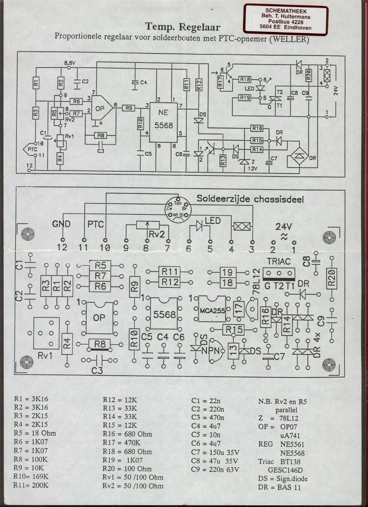

Gast #4558297
Ein Schaltbild wäre aussagekräftiger. Zumindest kannst du das Poti
mal durch auf plausible Werte messen und ob der Widerstand im
Lötkolben seinen Wert bei Temperaturerhöhung verändert.
Ansonsten wird man ohne Schaltbild nicht viel mehr machen können.
Gast #4558564
Hm, im Schaltplan ist aber kein Spannungsregler verbaut.
Jonas!!! schrieb:
> Nee Laut Oszi Okay Schaltet Einwand frei.
Passt aber nicht zusammen. Was für Signale bekommt denn der Triac?
Der Gatestrom wird da über die LED geleitet. Evtl. ist die LED defekt.
Mal so im Groben wie die Schaltung wohl funktioniert.
Zunächst würde ich mal die Versorgungsspannungen checken.
Versorgt wird der Lastteil und die Grundversorgung der Regelung
mit 24Volt. Wenn der Triac schaltet, muss auch die LED (etwas
links vom Triac) leuchten. Das Steuersignal dafür kommt vom
Optokoppler (Pfeile zum Transistor, bzw. von der LED unten neben
dem 5568 symbolisieren den Optokoppler).
Die 24V werden gleichgerichtet und mit einer 12V-Z-Diode begrenzt
und als Versorgung dem OP und dem 5568 zugeführt. Der 5568 macht
daraus dann eine stabilisierte 8,6V für die Messbrücke, wo die
der Temperatur proportionale Spannung vom Fühler dem OP zuführt
und mit der Führungsgröße die mit dem Poti eingestellt wird
vergleicht. Am OP-Ausgang muss bei Verstellung des Potis eine
veränderliche Spannung messbar sein. Diese Spannung wird dem 5568
zugeführt, der daraus dann ein PWM-Signal generiert, dass am Pin 7
messbar sein muss. Von hier geht das Signal dann über den Optokoppler
zur Triac-Leistungsstufe.
Ist kein PWM-Signal messbar, sollte man prüfen ob der interne
Generator des 5568 (Pin5) schwingt. Der Kondensator vom Generator
kann hier seinen Wert verloren haben oder der Chip ist defekt.
Andere Kondensatoren in der Schaltung sollten auch auf ihre
aufgedruckten Werte überprüft werden.
#4558573
So dann hier auch noch mal das Foto für dich also Ich habe die Liste
abgearbeitet so wie sie da oben im Foto Steht ist direkt von Weller.
So wie es in der Anleitung Steht.
Ich bin auch Einsteiger.
Gast #4559246
Die 6.2V hinterm 7805 stimmer von daher und die LED leuchtet bei den
negativen Halbwellen, sofern der Triac durchsteuert. Auch ok, denke ich.
Daher auch die (Schutz)diode in Reihe zur LED...
Axelr.

Hallo Axel, kannst du mir sagen wieso Ausgangsseitig am
Festspannungsregler 6.2V OK sind anstatt 5V ? Ich habe bei meiner
Station ein ähnliches Problem.
Gruß Daniel
Gast #6695763
... kannst du mir sagen wieso Ausgangsseitig am
Weil der 7805 seine Masse nicht an der Schaltungsmasse hat, sondern 2
Dioden (=2 x 0.6V) höher.
Gast #6695795
Ok ich danke euch für die schnelle Antwort. Also stimmt das so nicht,
was oben in der Anleitung steht unter Punkt 2 bei Versorgungseinheit ?
"bei fehlender oder zu großer Spannung Regler tauschen"? Direkt hinter
der Festspannungsregler gegen dessen GND gemessen liegen nämlich auch 5V
an. Am Eingang des Potis gegen die Masse gemessen, wie in der Anleitung
oben beschrieben liegen dementsprechend die 6,2V. an.
Was könnte den sonst der Fehler sein ? Meine Lötstation heizt halt auch
meist nicht bis zum Maximum auf (450°C sollten ca. 55 Ohm entsprechen am
Fühler die auch hin und wieder erreicht werden...).
Was wir aufgefallen ist, das Potentiometer habe ich mal ausgebaut und
Maximalwert ist 2300 Ohm. Den Eingangsseitigen Kondensator habe ich
testweise auch mal ausgelötet, dieser hat komischerweise anstatt der 220
uF -> 290uF (wie kann es sein das der Wert höher ist, ich kenne es nur,
das der Wert sinkt?)
Danke und Gruß Daniel

Gast #6697407
Ich kann das Bild zwar nicht betrachten, aber:
Egal, was dort drinsteht. Anleitungen können fehlerhaft
sein, auf Datenblätter (seltene Ausnahmen bzw. gibt es
dann eine korrigierte Version) und meßbare Eigenschaften
von ICs (sehr bekannten ICs) ist schon eher Verlaß.
Fakt ist und bleibt darum: Wenn da ein 7805 mit 2 Dioden
"angehoben" wurde, wird zw. 7805-out und 7805-GND weiter
auf 5V geregelt - incl. der Dioden aber eben auf 6,2V.
Wäre es anders ... davon abweichend nach oben oder unten
ganz egal, dann bestünde ein Problem.
