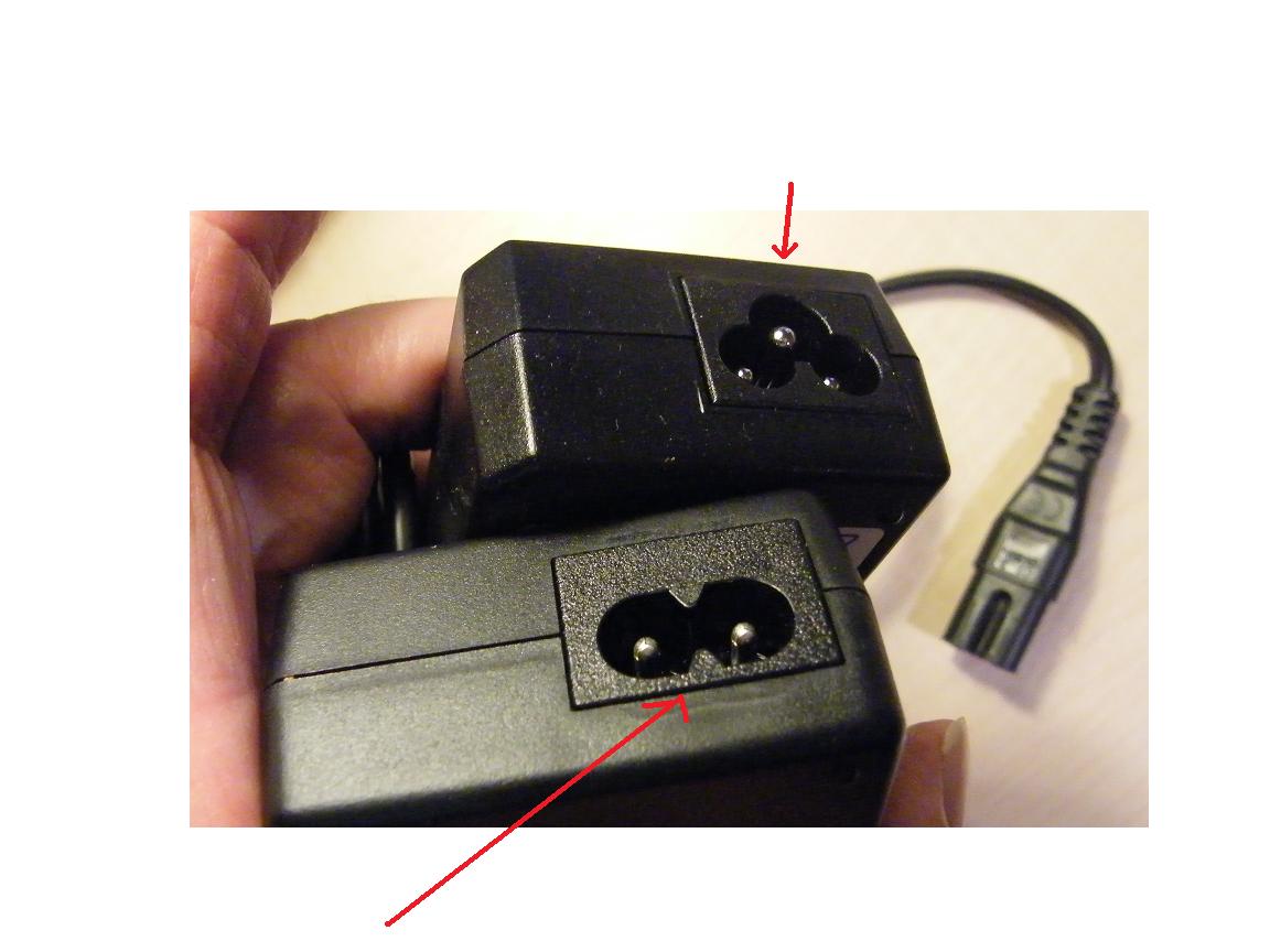

Gast #4740060
Fall 1: PE-GND sind in beiden Geräten mit einander verbunden und nun
verbindest du die beiden Geräte sekundärseitig heißt beide Geräte haben
das gleiche GND-Potenzial und werden zusammen kooperieren, mit einen
Problem, das wie schon erwähnt die galvanische Trennung umgangen ist.
Heißt das deine Sekundärspannung sich plötzlich auf PE bezieht. Bei 20V
nicht problematisch bei mehr als 60V könnten empfindliche Menschen schon
ein kribbeln wahr nehmen. Und nebenbei hat man sich eine schöne
Brummschleife geschaffen.
Hierbei ist zu beachten das der N und PE im 230V-Netz immer eine
Verbindung haben auch wenn diese nicht ersichtlich ist. Ob die nun im
HKS oder beim Umspannwerk oder beim Stromerzeuger ist ist dabei völlig
egal.
Fall 2: PE-GND sind in beiden Geräten von einenander getrennt. Auch hier
werden beide Geräte sekundärseitig verbunden und auch hier bleibt die
Funktion mit dem selben GND-Potenzial bestehn und funktioniert.
Galvanische Trennung aktiv
sekundärseitig kann die Spannung auch ansteigen solange man nur einen
Leiter berüht passiert gar nichts auch wenn die Spannung problematisch
wäre.
Brummschleife gibt es nicht.
Für beide Fälle ist die Sekundärspannung mit ihren 20V ungefährlich.
Sicherlich gibt es Anwendungsfälle die es vllt erforderlich machen GND
und PE miteinander zu verbinden. In deinem Fall aber wohl eher nicht.
Aber du kannst ja mal von dem 3poligen Netzteil das Ohmmeter zwischen
PE-Pin und Minus/Gnd hängen und schauen ob da eine Verbindung besteht.
