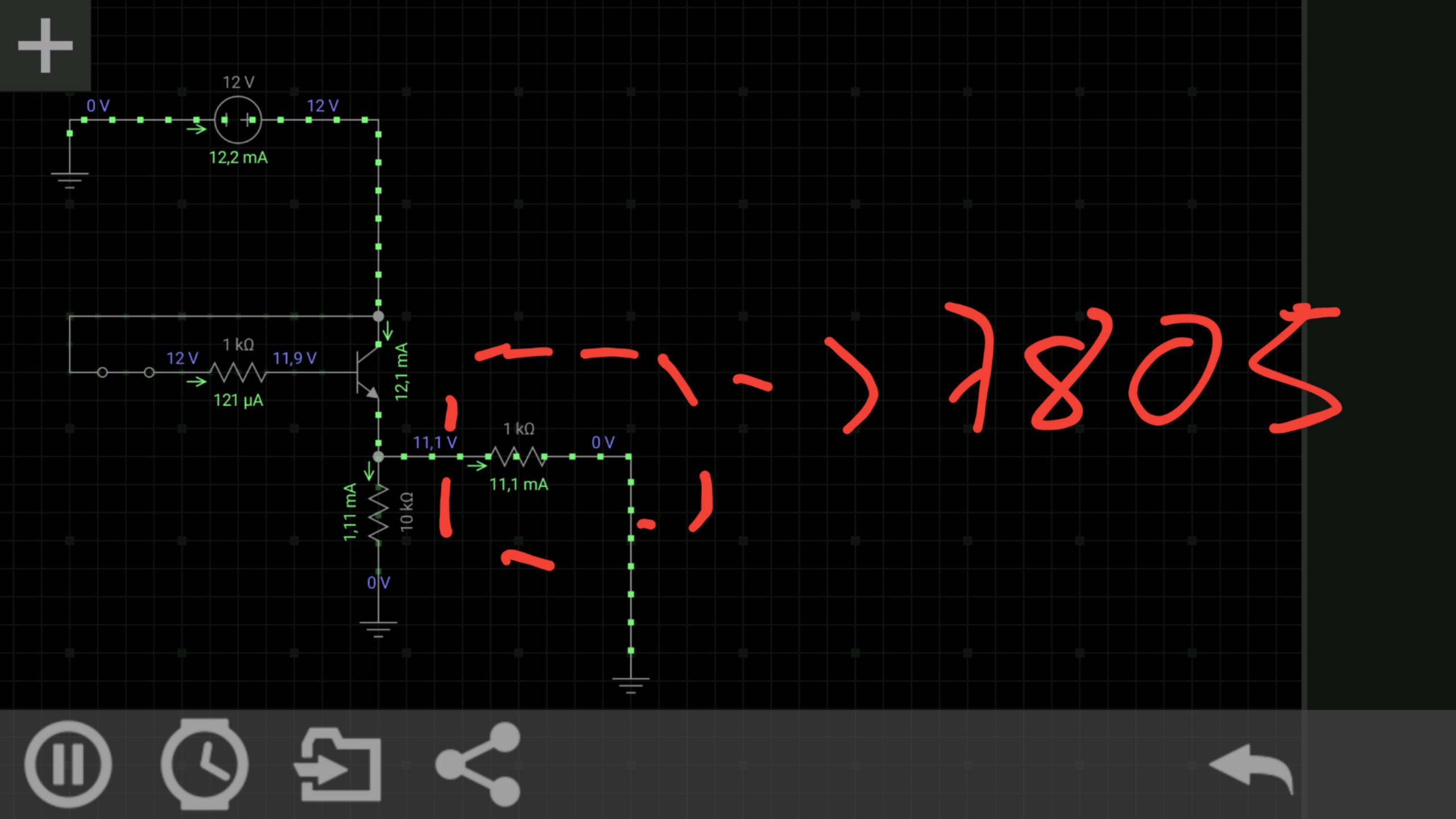

Gast #4800135
So wie du das beschrieben hast, macht eine Kollektorschaltung Sinn. Aber
ein Schaltplan mit simulierter Last (ein Widerstand, eine Diode oder
sonstwas als Sinnbild für die Last) wäre schön.

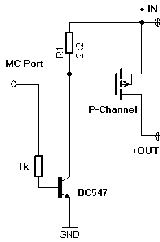

(Firma: matzetronics) #4800165
Wenn du ein CMOS Flipflop benutzt, das mit 12V gespeist wird, geht der
Emitterfolger, der allerdings etwa 0,6V weniger am Emitter ausspuckt,
als du an der Basis reintust.
Wenn das nicht akzeptabel ist, nimmst du einen Highside Switch oder die
Schaltung aus dem Anhang. Bei 12V am Eingang kann natürlich der
Basisvorwiderstand grösser werden und z.B. 2,2k bis 4,7k sein.
Gast #4800220
Also das 1. Bild war der erste Gedanke. Da ist aber wie gesagt das
Problem das ich den Transistor erst unter Spannung schalten muss um die
eigentliche schaltung Spannungsfrei zu schalten und der rc limitiert
meinen schaltungsstrom .Ich hab hier als ff einfach mal den Schalter
genommen zur Verdeutlichung auf die schnelle. Das zweite Bild als
Emitterfolger macht meiner Meinung nach mehr Sinn. Da das ganze eh auf
ein 7805 geht stört es mich nicht wenn 0.6 - 1V fehlen. Wie ist das mit
der Dimensionierung des re. Gibt es da irgendwelche Richtwerte ?
