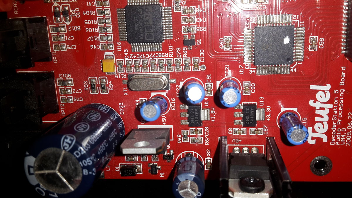

Moin, bin gerade auf meiner Suche auf dieses Forum gestoßen und ich bin
mir fast sicher, dass nur Ihr mir helfen könnt. :)
Also ich habe die Decoderstation auseinander gefriemelt um zu gucken,
warum die nicht mehr geht. (Bleibt im Ladebalken hängen) Nach defekten
Elkos und SMDs geguckt, mit Laienblick selbstverständlich, und nichts
gefunden. Kalte Lötstellen auch nicht. ABER die Lötstelle vom Output Pin
sieht etwas schwarz aus. Es handelt sich dabei um den L7805CV Typ
TO-220.
Kann ich seine Funktion mit nem einfach Multimeter testen?

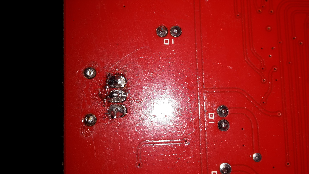

Die Lötstellen sind nachgelötet, jedoch der "schwarze" Rand und das
verschmorte Plastik waren bereits schon vorher.
Die gemessene Spannung von 2V war zwischen den äußeren beiden Pins
(Input-Output laut http://www.mouser.com/ds/2/389/l78-974043.pdf).

Die Lötstelle vom L7805CV ist auf jeden Fall auffällig. Un auf Bild 3
schaut das linke Beinchen sehr beleidigt aus (oben beim Kunststoff).

Da sind übrigens noch weitere Regler drauf: Die AMS1117 liefern 1,8 und
3,3V.
Deren Pinbelegung findest Du hier:
http://www.ams-semitech.com/attachments/File/AMS1117_20120314.pdf
Auch hier gegen Masse die Spannungen prüfen, eingangs- und
ausgangsseitig. Achtung: Der dicke Kühlkörper ist ebenfalls mit dem
Ausgang verbunden!
Wo ist denn das verschmorte Plastik? Da wo das Beinchen aus dem Gehäuse
kommt? I sigg sonscht nix...

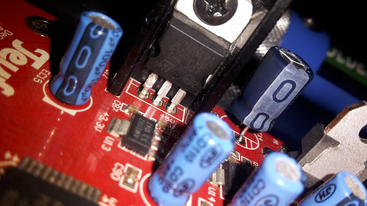

Schön guten Abend.
Habe jetzt mal alles bisschen durchgemessen und die Ergebnisse sind sehr
ernüchternd.
L7805CV mit Kühlkörper
In-Grd: 7,7V
Out-Grd: 4,9V
L7805CV ohne Kühlkörper
In-grd: 9,14V
Out-grd: 5,05V
AMS1117 (3,3V)
In-grd: 4,9V
Out-grd: 3,3V
AMS1117 (1,8V)
In-grd: 4,97V
Out-grd: 1,8V
Mich verwundert nur, dass weder an dem einem, noch dem anderen
Spannungsregler 12V anlegen. Sollte aber ja den Mikrochips egal sein,
solange sie ihre 5V, 3,3V und 1,8V bekommen.
Sorry, aber das sind erkennbar die einzigen jetzt schlechten
Löststellen. Du musst das mit dem nachlöten nochmal üben. Der schwarze
Rand ist kein Problem.
