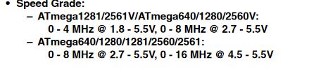

Gast #4971147
Joachim B. schrieb:
> komisch war bei 3,3V Versorgung nicht 8MHz(10MHz) die Grenze?
> Wie soll das gehen wenn der mit 16MHz geliefert wird ohne umflashen der
> Fuse am ISP auf intern 8MHz und/oder Quarztausch und Bootloadertausch?
3V3 oder 5V
Markus S. schrieb:
> Im
> Gegenteil wird angegeben das dieses Board mit 3V3 oder 5V betrieben
> werden kann. Für mich ziemlich eindeutig.
#4971155
Ja da hast du recht bei 3V3 sind nur 8MHz möglich. Aber das Angebot als
auch das Datenblatt beschreiben ja nur die möglichen Funktionen. Das man
dabei eventuell ne Fuse ändern muss ist ja nicht unmöglich.
#4971189
Markus S. schrieb:
aber nicht über den Bootloader per USB und dem Board, das geht nur über
ISP soweit ich weiss.

Gast #4971488
>> Das man dabei eventuell ne Fuse ändern muss
> das geht nur über ISP soweit ich weiss.
Ich weiß nicht, wie das beim 2560 ist. In der Arduino-IDE unter ProMini
mit AT328 kann ich 8 oder 16 MHz wählen, bevor ich das Programm per USB
hochlade. Ob das wirklich Fuses oder nur Timer-Settings sind - keine
Annung.
#4971503
ich weiss es, ich hatte aus Versehen mal die 8MHz miniPRO bestellt die
haben eben im Bootloader ein passendes Timing für 8MHz und laufen
natürlich auch mit 5V nur eben auf 8MHz, reicht ja auch für vieles und
man kann sie auch mit 2,7V betreiben.
Die Wahl in der IDE ist nur zum richtigen Ansprechen vom Timing und das
F_CPU im Code richtig gesetzt ist.
