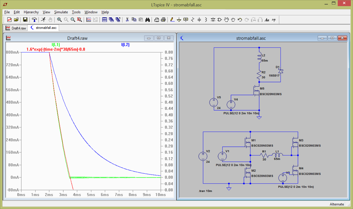

ich habe ein kleines Verständnisproblem und zwar, verstehe ich nicht
wieso der Strom bei einem Vierquadrantensteller so schnell absinkt (alle
Transistoren sperren), wenn zuvor eine Induktive Last aufgeladen wurde
(Transistor T1 & T4 waren leitend).
Auf meinem Ossi kann ich ganz genau erkennen, dass der Strom schneller
absinkt, als ich das berechnet habe.
Beim absinken nehme ich folgende Formel:
I(t) = I_0 * e^(-t * (R_L + 2*R_D) /L)
R_D soll hierbei den differntiellen Widerstand der Diode darstellen.
Kann mir jemand sagen ob meine Formel richtig ist? Habe ich eventuell
die Kapazität vergessen?

Wenn alle 4 Zweige sperren, entlädt sich die Induktivität in die
Speisespannung, wie im Bild oben richtig zu sehen.
Das geht natürlich schneller, als wenn sie auf einen Freilaufzweig
(näherungsweise Kurzschluss, wie in der angegebenen Formel
ausgedrückt) arbeitet.

Erstens wären es nicht die differentiellen Widerstände sondern der
gesamte Spannungsabfall an den beiden Dioden geht ein.
Und zweitens hat Elektrofan deinen wesentlichen Fehler schon genannt:
die Induktivität sieht als Gegenspannung nicht nur den ohmschen
Spannungsaball an R_L und den Spannungsabfall an den Dioden, sondern
auch noch die Speisespannung (die Induktivität speist zurück). Das gibt
eine wesentlich höhere Gegenspannung und damit einen wesentlich
schnelleren Stromabfall. Der Stromverlauf entspricht damit nicht mehr
einer einfachen e-Kurve (die ergibt sich nur, wenn die Gegenspannung
alleine durch ohmsche Widerstände zustande kommt, aber nicht bei einer
annähernd konstanten Gegenspannung wie der Speisespannung).

Gast #5241361
Christian schrieb:
> bzw. kann mir da jemand bei helfen die Formel herzuleiten und/oder mir
> gute Webseiten nennen, wo ich mir dieses Wissen aneignen kann?
Ich würde mich dazu bereit erklären, dir beim Aufstellen der Gleichungen
zu unterstützen.
Einfach die Maschengleichung aufstellen:
U_DC = U_R+U_L
U_DC: Gleichspannung am Zwischenkreis
U_R = Spannungsabfall am ohmschen Anteil der Last
U_L = Spannungsabfall am induktiven Anteil der Last
Fragen an dich:
1. Wie kann man U_R bestimmen? (Tipp: Ohmsches Gesetz)
2. Wie kann man U_L bestimmen? (Verhältnis von Spannung und Strom an
einer Spule, siehe Achims Beitrag)
Stell die Gleichung mal entsprechend auf, und dann sehen wir weiter.

Gast #5241436
Christian schrieb:
> =>U_DC = (R * I) - (L *(di/dt))
> Ich hoffe die Berechnungen sind richtig
Deine Formel umgestellt lautet:
L*di/dt = R*i - U_dc
Ein positives U_dc gibt dir also schon mal den gewünschten
Stromrückgang. Aber ein positives R*i gibt dir einen Stromanstieg,
keinen Stromrückgang. Da scheint was mit dem Vorzeichen nicht zu
stimmen.
Von dem Vorzeichen abgesehen, sieht es aber gut aus. Jetzt kannst du
entweder nach Lehrbuch die DGL lösen. Oder du kannst z.B. Wolframalpha
die Arbeit für dich machen lassen ;-)
http://www.wolframalpha.com/input/?i=di(t)%2Fdt%3D-(i(t)*R%2BU)%2FL

Gast #5241481
Christian schrieb:
> Nun
> schalte ich wie bei meinem Bild was ich oben beigefügt habe alle
> Transistoren aus, müsste doch die Formel  lauten
> i(t) = 24 V / 30 Ohm * e^(t/tau)
Nein: muss sie nicht. Schau dir die Lösung der DGL halt mal an, dann
siehst du den Unterschied.
Diese exponentielle Kurve würde sich ergeben, wenn die Gegenspannung
alleine durch einen ohmschen Spannungsabfall erzeugt wird. Das ist hier
nicht der Fall, du hast zusätzlich den annähernd konstanten
Spannungsabfall an der Speisespannung und den Dioden.

Gast #5241516
Zur Veranschaulichung mal deine gedachte Schaltung in der Simu. Hier ist
eine ideale Spannungsquelle angesetzt, die bei Rückspeisung auch den
Strom aufnimmt. Du bekommst ähnliche Verhältnisse, wenn die Kapazität am
Vierquadrantensteller groß genug ist, um die Energie der Spule
aufzunehmen ohne dass die Spannung nennenswert ansteigt. Wenn das nicht
der Fall ist, wirds halt nochmal komplizierter weil U_DC nicht konstant
ist.
Bei 2ms werden die FETs ausgeschalten, der Strom fließt über die
Substratdioden der beiden anderen FETs zurück in die Versorgung.
In Grün der simuierte Strom in L1
In Rot die dazu passende Lösung der DGL. Sobald der Strom auf Null
runtegegangen ist stimmt die Formel natürlich nicht mehr (weil dann
keine Rückspeisung mehr stattfindet).
In Blau zum Vergleich die Simulation einer Spule mit Freilaufdiode, bei
der der Strom wirklich fast deine gewünschte e-Kurve ergibt (wenn der
Spannungsabfall an der Diode vernachlässigbar wäre gegenüber dem
Spannungsabfall an den 30Ohm, dann würde genau diene e-Kurve
rauskommen).
Wobei mir grade auffällt, dass du im Exponenten deiner e-Kurve natürlich
noch das negative Vorzeichen vergessen hattest ;-)
