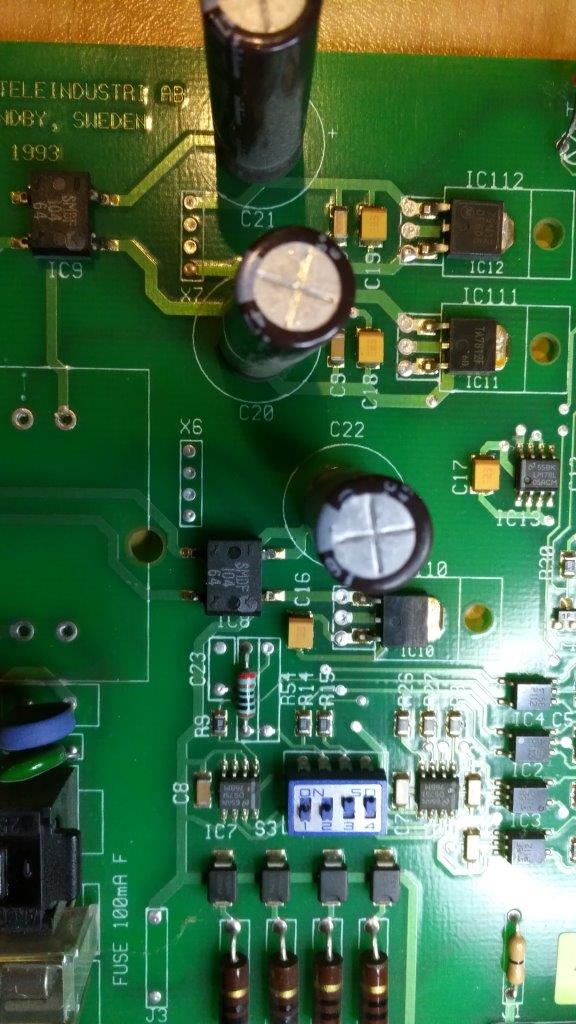

Hallo Leute,
ich habe einen seriellen Wandler (RS-232/RS-485) aus einer
Maschinensteuerung zum Reparieren bekommen. Das Teil ist komplett ohne
Funktion aufgrund fehlender Spannungsversorgung aus dem internen
Netzteil. Leider ist bei dem verbauten Trafo die Primärwicklung
unterbrochen. Erstmal ja keine besondere Sache, allerdings ist das

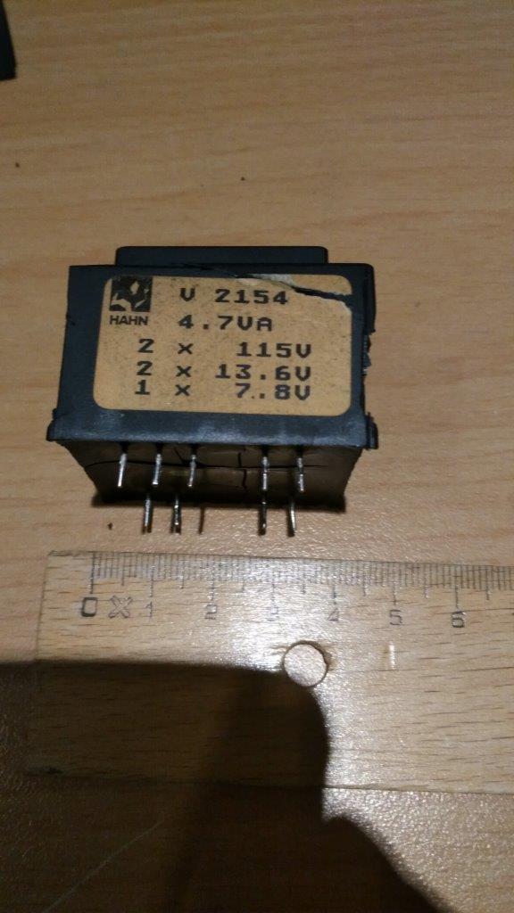

jedoch keine "Stangen"-Ware. Aufdruck auf dem Trafo:
Hahn V 2154
4.7 VA
2 x 115V
2 x 13.6 V
1 x 7.8 V
Generiert werden über LM7912, TM7812 und TM7805 diese drei Spannungen
-12,12 und 5V.
Habe bereits lange Google gequält, jedoch ohne Erfolg!
Hat jemand eine Quelle oder eine Idee woher ich so einen Trafo bekommen
könnte?

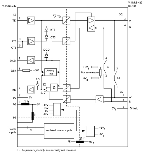

Aber es wird wohl auf ein externes Netzteil rauslaufen. Mangels
Alternativen. Anbei mal das Blockdiagramm des Wandlers welches ich im
Inet gefunden habe.

Danke für die Info. Ich sehe die Daten sind optisch isoliert. Das
kompliziert es etwas.
Ja, ich verstehe schon wie Du das meinst. Aber in der Not frißt man
Fliegen:-)
Sind beide Primärwicklungen offen? War die Sicherung in der Einheit auch
durchgebrannt?
Ja, da ist Dir schwer zu raten.
Ist es möglich die +/-12V und 5V vom Rest der Maschine zu bekommen?
Vielleicht könnte man da quer verbinden. Ist allerdings ein gewisses
Risiko und sollte auf alle Fälle mit Sicherungen geschützt werden.
OP #5286603
Die Sicherung war heil, und auch sonst nichts defekt. Im Primärbereich
des Trafos ist nichts mehr messbar.
Versteh ich das so richtig: Der Block mit den -12/+12/+5 Volt sind ein
Bereich mit gemeinsamer Masse?
Dann gibt es einen isolierten Bereich mit separater +5V Versorgung.
Ich kann in dem Bereich mit der symetrischen Spannungsversorgung keine
gemeinsame Masse rausmessen?

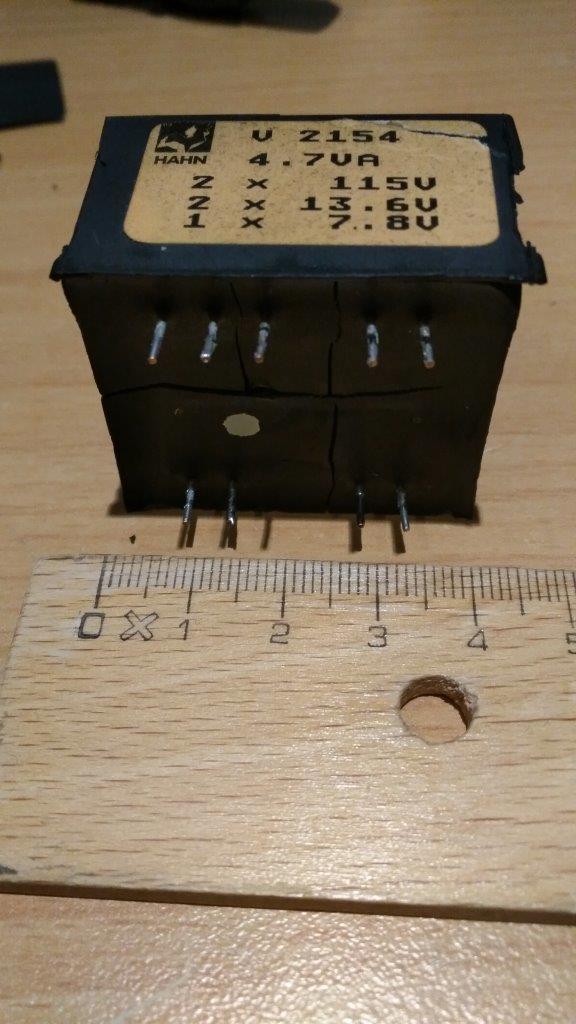

#5286609
der Trafo ist geplatzt und damit nicht weiter verwendbar. Abhilfe: einen
Trafo mit +/- 12 V verwenden, die die beiden grösseren Spannungen
erzeugen, und dann die 5 V aus dem 12 V Zweig nehmen. Kühlkörper für den
78XX vergrössern.

OP #5286633
Auf der Planine sieht das so aus wie im Anhang.
Ich werde mir morgen mal die Schaltung rauszeichnen, das mit den +/- 12
V kommt mir irgendwie nicht geheuer vor. Die werden anders erzeugt als
ich das mal gelernt habe. Mein Netzteil Buch hilft mir auch nicht
wirklich weiter :-(
#5286653
> wirklich weiter :-(
Das Bild war wirklich hilfreich.
Die +/-12V werden von den  angezapften Wicklungen mittels zweier
Vollweggleichrichter, bequemerhalber mit dem Brückengleichrichter
erzeugt. Dazu muß die Mittelanzapfung auf Masse bleiben. Für jede
Polarität agieren dann nur zwei Gleichrichter Dioden nach dem
sogenannten Vollweg Gleichrichter Prinzip.
http://elektroniktutor.de/analogtechnik/an_pict/glr2_m2.png

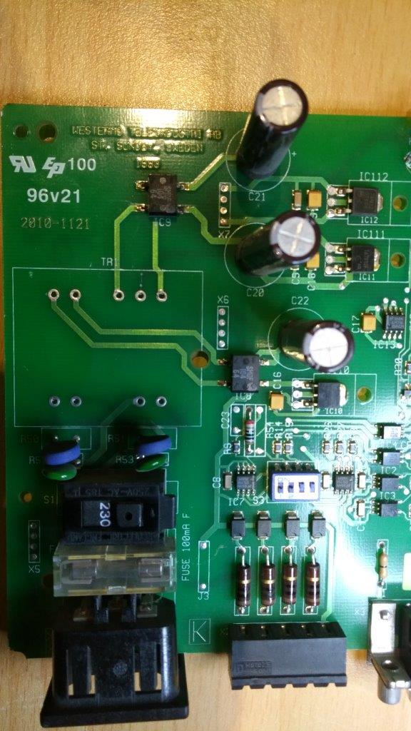

Doch, das ist Standard. Die Masse für die Spannungen kommen von dem
mittleren Pin und werden auf der Lötseite geführt.
Dein Problem ist die galvanisch getrennte 5V Spannung, die du vermutlich
am preiswertesten mit einem kleinen AC/DC Wandler erzeugst:
https://www.reichelt.de/Wandler-Module-AC-DC/MW-IRM-02-5/3/index.html?ACTION=3&LA=446&ARTICLE=203023&GROUPID=7242&artnr=MW+IRM-02-5
Oder eben einem kleinen extra Trafo.

Bei unsachgemäßer Sicherung könnte er sich so überhitzt haben bis die
Wicklung irgendwo durchschmolz. Aber warum dann beide Primärwicklungen
zur selben Zeit. Eigentlich fast nicht vorstellbar. (Markus: Sind beide
Wicklungen offen, oder nur eine davon?)
Herstellungsfehler? Mechanische Spannungen führten möglicherweise zum
Bruch der sehr feinen Wicklungsdrähte? (Fallen lassen der Baugruppe auf
den Boden?)
Korrosives Flußmittel intern, welches die Drähte mit der Zeit wegfras?
Nicht wirklich sehr plausibel. Thermische Ausdehnung zwischen Trafo und
Vergussmasse zerrissen mit der Zeit die Verbindungen?
Was war die mögliche Ursache?

Also das Problem ist nicht nur der Trafo! Ich habe das ganze jetzt mit
zwei separaten Trafos die ich rumliegen hatte in Betrieb genommen. Das
ganze schaut soweit auch gut aus, die rote Power LED leuchtet. Die
Spannungen liegen auch an, lediglich die 12V werden nicht ganz erreicht.
Vor allem die +12V?!? Es wird aber nichts ungewöhnlich warm oder so.
Nach ca. 10 Minuten aber löst dann die Feinsicherung (100mA) aus!
Vermutlich irgendwas im Netzteilbereich. Hat auf Dauer vermutlich den
Original Trafo das Leben gekostet.
Werd jetzt erstmal auf die Suche nach einem alternativen Wandler gehen.
Sollte sich ja was auftreiben lassen.
Vielen Dank nochmal an alle für die Hilfe!
