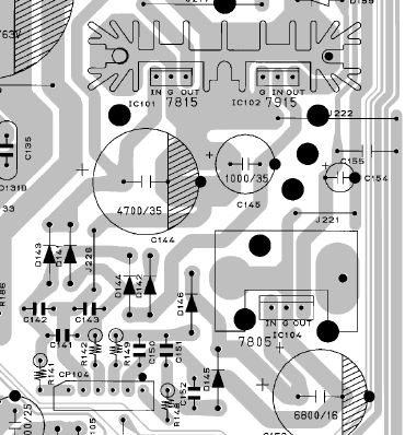

der Denon meines Kumpels schaltet sich im Bootvorgang ab - rot blinkende
Standby Anzeige. Ergebnis: Ein 7915 ist hinüber (mindestens das),
Standardfehler bei Denon - fraglich wieso das auch bei neueren Modell
immer das selbe Problem ist.
Nun zu den Fragen:
1) Gibt es 7915 die im TO220 sind UND GND auf der Kühlfahne haben (der
aktuelle ist komplett gemoldet)? Nur dann ließe sich der mit dem 7815
auf den leider selben KK schrauben (und würde auch besser gekühlt)
2) Hat jmd so einen Exot und mag ihn mir "aus reiner Freundlichkeit"
zusenden? Das wäre nett.
Klaus.

OP #5335194
Hi Hendrik,
Danke für deine unverhoffte Meldung zu dem Thema - interessanter Aspekt,
muss ich prüfen, die Eingangsspg am 7915 ist aber noch da, daher dachte
ich das reicht zunächst...dann wird es aber wohl eine größere Operation.
Aber bist du dir da sicher? Siehe Schaltplan von meinem Verstärker im
Anhang - alles auf einem Board, Spgen OK, nur 2 Dioden...
Klaus.
OP #5341702
...der 7915 passte mit Isolations-Pad gerade so in den Kühlkörper, man
muss auch auf seitliche Isolierung achten. Die originale Blechschraube
geht dann nicht mehr durch (wg Iso-Nippel), daher dann M3 mit Uscheibe
von hinten. Das war der kniffelige Teil - plus 1,5h Aus/Einbau in Summe.
Das Teil läuft wieder, U(in) habe ich mit dem Oszi geprüft, 330mV Rippel
und keine Spikes etc., der Kühlkörper wird nach 1 Std Betrieb am
Fußpunkt ca. 55° warm was ich schon viel finde - nun, wenn das ganze
wieder 15J hält, ist es iO.
