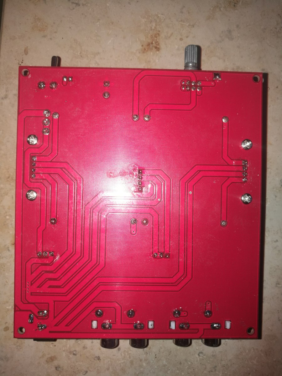

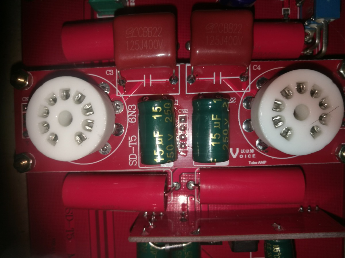

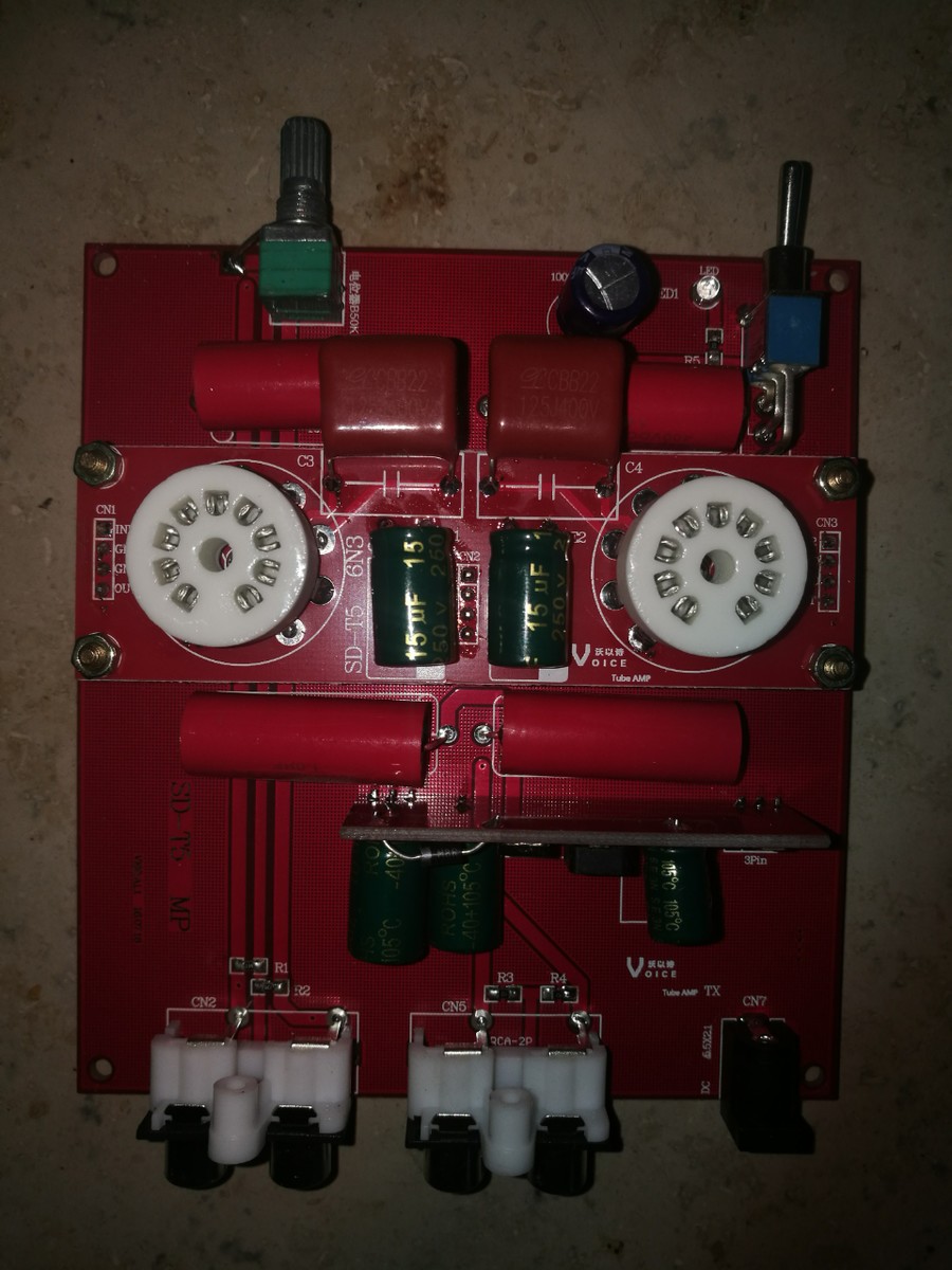

Ich habe mir einen relativ günstigen Röhrenverstärker / Buffer gekauft.
An sich bin ich mit dem wärmeren vintage Sound sehr zufrieden. Mir war
klar dass es nicht optimal sein wird für den Preis, aber es ist ein
pures Röhrendesign ohne Transistor. Leider brummt es bei leisen Passagen
oder ohne Pegel schon stark und leider verstärkt er überhaupt nicht
sondern gibt weniger Pegel als reingeht. Ein stabilisiertes Netzteil
habe ich schon bestellt. Höherwertige Röhren haben keine Verbesserung
gebracht. Weiß jemand was ich für besseren Pegel und weniger Brummen
verändern muss?
Hier das Produkt:
https://www.ebay.de/itm/6N3-Audio-Vacuum-Valve-Tube-Pre-Amplifier-Buffer-Stereo-Hi-Fi-Preamp-DIY-Desgin/323460336738?ssPageName=STRK%3AMEBIDX%3AIT&_trksid=p2057872.m2749.l2649
Hier eine Review: https://www.youtube.com/watch?v=qghXciQ1pO8
Das ist glaube ich der Schaltplan:
https://4.bp.blogspot.com/-Ld7neT1Cf5I/Up9EvnUrniI/AAAAAAAAPBc/Uaf0MW_q3n4/s1600/6N3_schematic.jpg
Ich würde mich sehr über Verbesserungsvorschläge freuen.

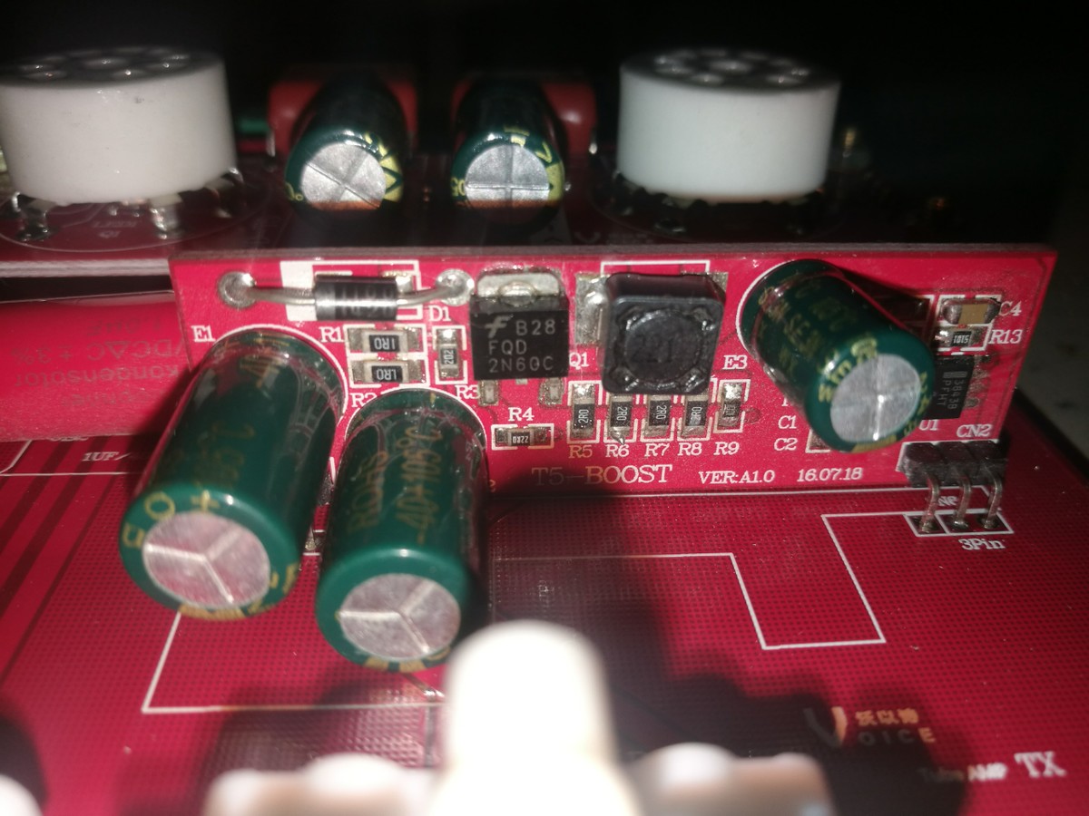

ich habe nur durch das YT-video durchgeklickt. Wie es aussieht ist da
ein Stepup auf ca. 85V Anodenspannung drauf. Die Röhren werden sehr
wahrscheinlich in Reihe aus den 12V geheizt. Ein Brummen könnte ich mir
so direkt nicht erklären.
Das abgebildete 12V Netzteil ist ein übliches 12V/2A Schaltnetzteil, das
brummt direkt auch nicht, kann aber über interne Entstörkondensatoren
durchaus über Masseschleifen ein Brummen erzeugen. Eingänge
kurzschlieben, wenn dann Ruhe ist, Masseschleifen über angeschlossene
Geräte suchen gehen...

Manchmal ist die beste Lösung die einfachste. Ich habe den Vorverstärker
an die gleiche Steckdose wie den Verstärker gesteckt und es gibt kein
Brummen mehr. Danke für den Hinweis  Christian S. (roehrenvorheizer)!
Gast #5612316

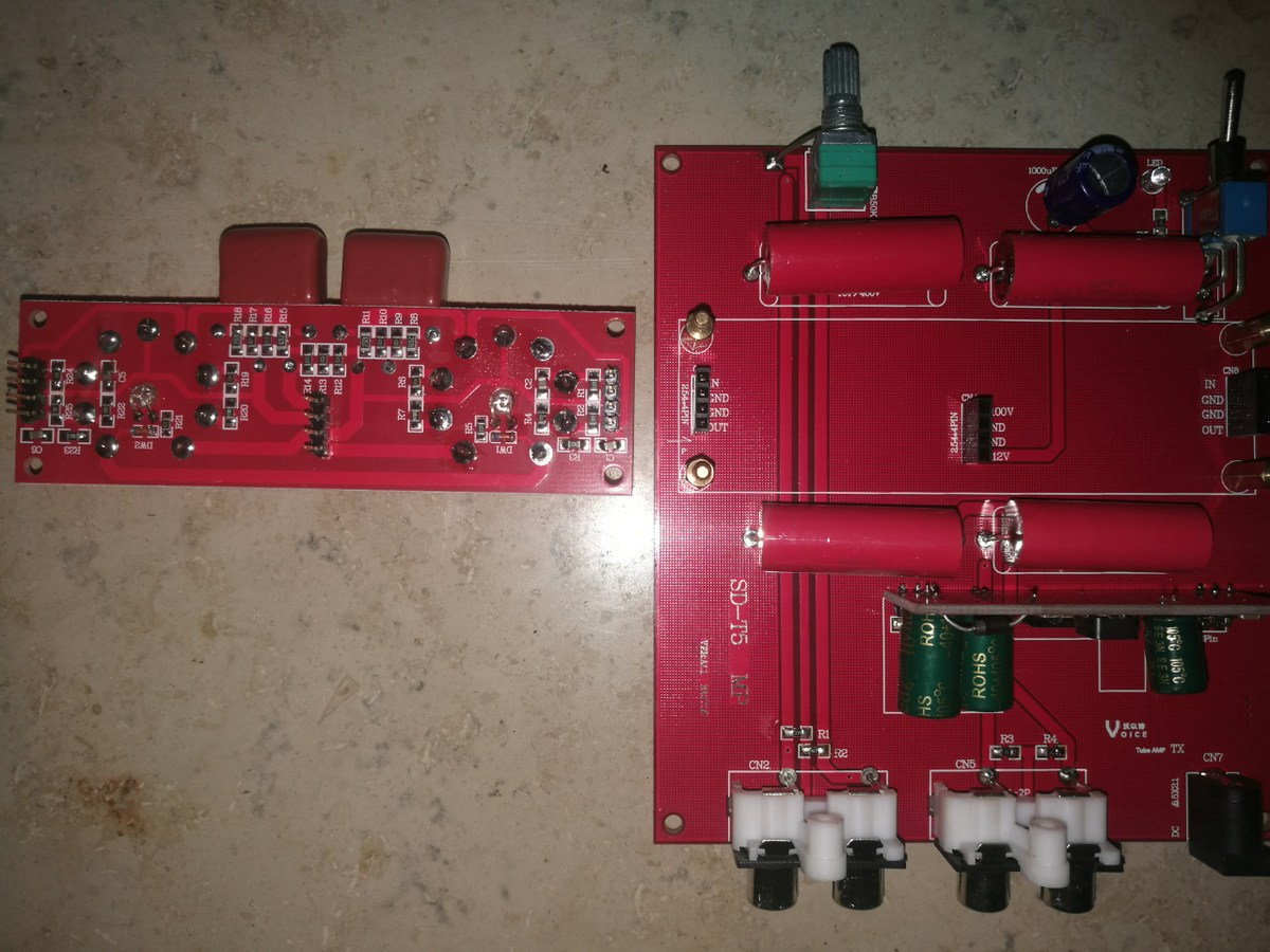

Gast #5617587
Zeno, das Teil hat 50K Eingangswiderstand.
https://www.mikrocontroller.net/attachment/381601/IMG_20181106_171520.jpg
Die Aufgabe der Röhre ist es das Poti zu "puffern".
