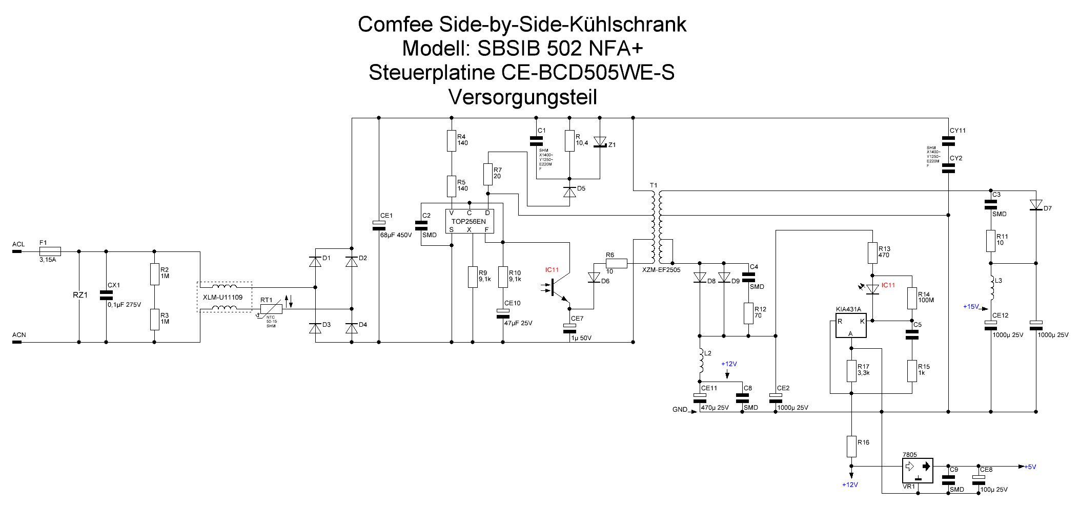

Moin,
hab einen Side-By-Side-Kühlschrank Comfee SBSIB 502 NFA+ mit einer
Steuerplatine CE-BCD505WE-S (Details für Google).
Von einem Tag auf den anderen war er aus und es funzt seitdem nichts
mehr. Keine LED, kein Innenlicht, gar nichts.
Bis jetzt durchgeführt:
- 230V liegen an Steuerplatine und an Kompressor-Steuerplatine an
- Netzfilter und alles davor also i.O.
- auf der Platine sind 3 Steuerspannungen bezeichnet: +5V, +12V, +15V
- keine der Spannungen liegen an, bei +12V misst man ca. 2V
- TOP256EN auf Verdacht getauscht, der neue macht ein zirpendes Geräusch
im Sekundentakt, der alte hat gar nichts gemacht.
- über RT1 (NTC) messe ich 20VAC
- an CE1 messe ich 320VDC
- am TOP256EN zwischen V und S messe ich 2,9VDC
Ob der Schaltplan so korrekt ist, vor allem die Widerstandswerte, kann
ich nicht sagen. Habs durch nachverfolgen und notieren erstellt bis hin
zum 7805.
Wo auf der Platine Spannungswerte angegeben waren, hab ich sie im
Schaltplan eingezeichnet.
Hab die Vermutung, das dahinter irgendein Bauteil ne
Überlast/Kurzschluss macht und dadurch der alte TOP256EN zerstört wurde
und der neue jetzt immer zirpt??
Habt ihr Vermutungen oder Ideen, Angriffspunkte? Weiß gerade nicht
wirklich, wo ich anfangen soll...
Vielen Dank.

Mit dem Schaltplan ist die Analyse erstmal einfach.
Einmal die Dioden sekundär ohmsch prüfen.
Den Pfad T1 sekundär auftrennen und 15 Dc einspeisen. Dann siehst du,
ob...
- Stromaufnahme zu hoch,
- alle Sekundärspannungen anliegen.
Dann mit der Spannung runter Richtung 12V. Messen, ob der Optokoppler
angesprochen wird. Wenn nicht, dann ist der KIA431 ausrütauschen.
Wenn beides in Ordnung ist die Startkondensatoren CY11 und 12
propylaktisch austauschen.
Nundeine Ergebnisse dazu...

Hab die Dioden ausgelötet und geprüft und Tatsache: D7 im 15V-Kreis hat
in beide Richtungen eine Durchlassspannung von 0V und Widerstand 0 Ohm!
D8 und D9 haben beide 0,3V Durchlass.
Ist eine HER304. Mal Ersatz geordert.
(Firma: Funkenflug Industries) #6486411
Ich würd da lieber was größeres einbauen, vielleicht 100V/5A oder so.
Sonst hat man den gleichen Spaß ja nächste Woche sofort wieder.

Der Schaltplan ist übrigens Müll, an mehreren Stellen
kann da was nicht so ganz passen.
OP #6487027
Danke für deine warmen Worte. Hatte ich ja eingangs schon geschrieben,
das er nicht ganz korrekt sein kann. Vielleicht war bei der Erstellung
auch Alkohol im Spiel und beim übertragen meine Kritzelei nicht ganz so
genau.
Für ne erste Idee hat es ja gereicht, weil ich auf'm Schlauch stand.
Größer ist natürlich besser. Muss noch mal schauen wofür die 15V
verwendet werden. Da auch 2-3 Heizelemente angesteuert werden und ein
Motor, vermute ich Mal, dass die Diode auf Kante genäht ist.

Nach Austausch der Diode läuft der Kühlschrank wieder. Wunderbar, danke
für den Tipp. Nur eine Ansteuerung eines Stellmotors funzt nicht mehr,
vielleicht war das mal der Auslöser. Da werd ich nochmal forschen, aber
für die Funktion erstmal unwichtg.
