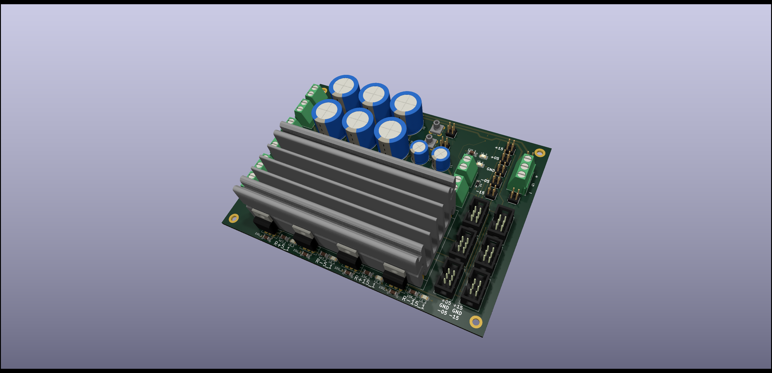

Ich habe hier ein Netzteil für den Audio-Bereich. Das funktioniert auch wunderbar, mit schönen störungsarmen Quellen für +/- 5V, +/- 15V und ungeregelten +/- 12V.
Aber wie's im linearen Sektor halt so ist, entsteht viel Wärme. Deswegen habe ich dem ganzen einen Kühlkörper mit zwei kleinen Lüftern auf der 5V-Schiene spendiert.
Funktioniert auch, unter Vollast wird da nichts heißer als 40 Grad.
ABER

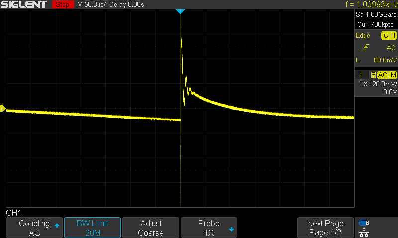

Die Lüfter erzeugen unschöne Artefakte. Sind halt keine Ohmsche Last, hatte ich aber nicht auf der Rechnung. Kann ich die irgendwie wieder entstören?
Wenn ich die Lüfter abklemme oder anhalte verschwindet die Störung, die scheinen also tatsächlich die Ursache zu sein.
Die fragwürdige Platzierung der Freilaufdiode ist mir schon aufgefallen.
Verbaut sind zwei von dene hier:
https://www.reichelt.de/axialluefter-40x40x10mm-5v-12m-h-23dba-sun-ee40100s2-1-p260551.html?&trstct=pol_0&nbc=1
Gruß Holger
OP #7477599
Die Abnahme erfolgte über eine der SMB-Buchsen, das Signal kam von der 5-Volt-Schiene per Jumperwire (pfui).
Ich hatte es aber zusätzlich mit der Sonde direkt (Tip and Barrel) an der Schraubklemme abgenommen. Sah sehr ähnlich aus.
Ich habe zwischenzeitlich etwas Lektüre gefunden (brushless-dc-fans-2.pdf). Da stehen auch ein paar Lösungansätze.
In letzter Iteration ist eine Temperaturmessung und PWM-Steuerung der Lüfter geplant. Das Vollast-Szenario ist ... eher unwahrscheinlich. Da bin ich aber noch nicht.

#7477624
Andere Lüfter versuchen? Heutzutage sind darin immer elektronisch kommutierte Motoren deren Ansteuerung diesen "Dreck" verursachen. Und da gibt es zwischen den Fabrikaten himmelweite Unterschiede!
Ansonsten die üblichen Entstörmittel gegen leitungsgebundene Störungen einsetzen (Drosseln, Kondensatoren)
#7477638
Die 10µF hinter den Spannungsreglern sind etwas mager. Hab grad mal in meinen Onkyo TX-8050 geschaut, da sind 1µF MLCC + 220µF Elko hinter jedem Spannungsregler (+/-15V, 5.2V, 3.3V). Die 3.3V und 5.2V kommen von Schaltreglern MP2363. Die GND der Regler sind alle getrennt zum zentralen Massepunkt an den beiden Endstufen geführt. Der Lautstärke-IC kriegt seine +/-7V über Z-Dioden und 470µF Elkos aus den +/-15V.
#7478385
40mm Lüfter sind schon sehr laut, würde da eher auf 50mm mit 20mm Tiefe setzen die sind dann eine ganze Ecke leiser.
Aber wieso klemmst du die Lüfter an die "saubere" Versorgungsspannung? Klemm Sie vor den/die Spannungsregler und spendiere ihnen ein kleines LC-Filter.
