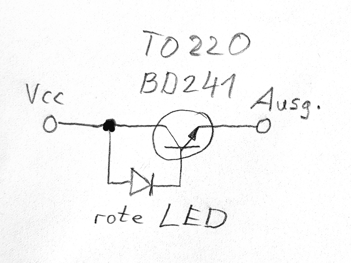

Gast #6676997
Der 7806 hält die Spannung zwar auf exakt 6V konstant, hat aber einen
Eigenstromverbrauch von 5mA. Nach der Fahrt muss also mit einem Schalter
der Stromkreis vor dem Festspannungsregler unterbrochen werden.
Eine einfache Möglichkeit ist ein zweipoliger Regler, der in gewissen
Grenzen, den Spannungsfall auf 2,4V konstant hält. Die rote LED sollte
eine Flussspannung von 1,6V haben.
Vermutlich kann man sich aber diesen Aufwand getrost sparen, weil 6V
Wechselspannung sowieso 8,4V im Scheitelpunkt aufweisen.
