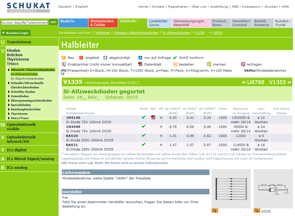

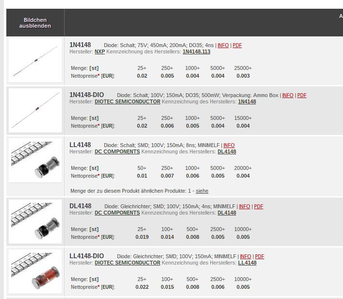

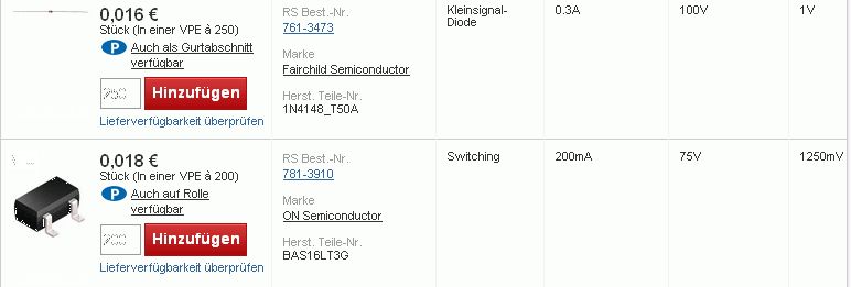

Mensch. So eine Diode kostet weniger als einen Cent. Bau eine ein und
schlaf ruhig. Wirklich nötig ist sie in deinem Fall nicht.
Weder bei Reichelt noch bei Conrad, noch in Einzelstückzahlen irgendwo
auf der Welt.
> Bau eine ein und schlaf ruhig.
Ernst, nachdenken kostet 0 cent, man könnte also vorher darüber
nachdenken, ob überhaupt eine Diode sinnvoll ist, und die paar cent erst
einbauen, wenn sie nötig ist.
> auf der Welt.
Auf ein paar Cent mehr kommt es aber auch nicht an ;)

Nun ja, wenn ich schon etwas bestellen und nicht auschlachten würde,
wären 200 oder 250 Diödchen auch nicht zu viel, das verlöte ich schon
über die Zeit. Letztlich kaufe ich auch keinen 10kOhm-Widerstand
einzeln, sondern mindestens im 100er Pack eben wegen der Versandkosten.
