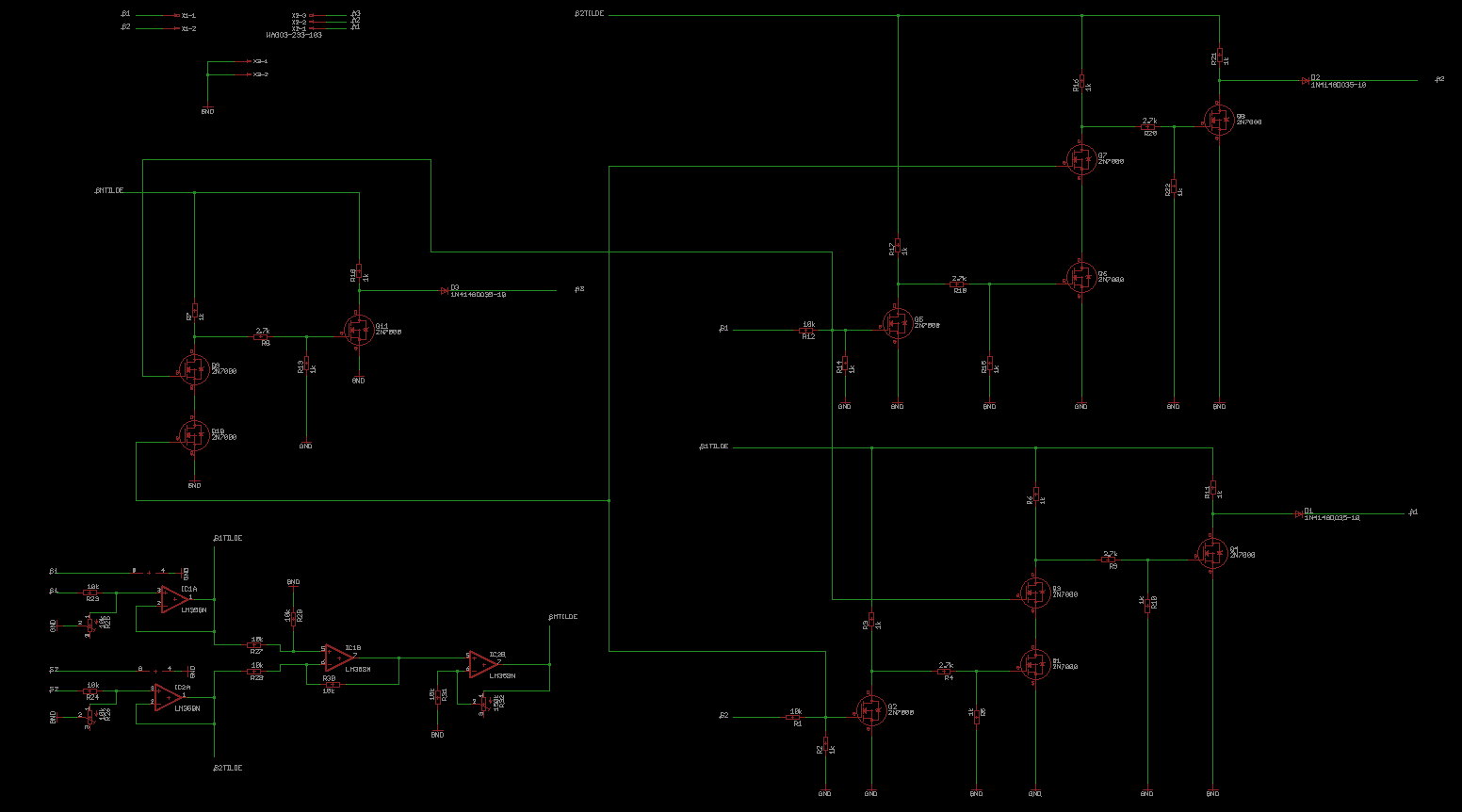

Hallöchen,
ich musste eine für mich große Herausforderung meistern und bin nun an
einem Punkt wo ich mir nicht sicher bin, ob die Schaltung so
funktionieren würde.
Ausgangssituation:
Es gibt zwei low active 24V Signalleitungen (jeweils mit 500mA
belastbar).
Mit S1 und S2 werden insgesamt nur 3 drei Zustände wiedergegeben:
Zustand 1: Lansamer >S1 auf low
Zustand 2: Schneller >S2 auf low
Zustand 3: nichst >S1 und S2 auf High.
Je nach Zustand soll eine unterschiedlich hohe Gleichspannung am Ende
ausgegeben werden. Diese liegen weit unterhalb der 24V (~ 7V-13V ).
Eine Anforderung war, das es keine zusätzliche Spannungsversorgung gibt,
so dass ich mich an den Signalleitungen bedienen musste.
Es wäre wirklich serh lieb, wenn jemand mal über die Schaltung schauen
könnte.
Danke, eure Nicole

Und, welche sind es denn?
S1 und S2 sind was?
Das Ende wäre A1, A2 und A3.
Du steckst wohl zu tief drin, so dass Du für Aussenstehende einiges noch
erläutern solltest. Hast Du die Schaltung schon mal simuliert? Gibt es
Vorgaben für die Übertragungsfunktionen? 7V-13V?
mfg klaus

Was meinst Du warum ich die ganzen FET's habe?!
MaWin schrieb:
> Deine Schaltung ist unnötig komplex.
Wie würde es denn unter den gegeben Umständen einfacher sein?
#4059517
Was für Signale versuchst du an den Ausgängen A1, A2 und A3 auszugeben?
Warum die Dioden dort?
Im Moment blickt wohl keiner, was du überhaupt machen willst. Und warum
diese Armada von FETs?
Versuche doch mal deine eigene Schaltung zu erklären. Welches Bauteil
soll was tun?

Drei verschiende Gleichspannungen die alle drei zusammen und gemeinsam
in einen Frequenzumrichter gehen. Mann könnte A1-A3 auch
zusammenschließen, da am Frequenzumrichter nur ein Analoger Eingang ist.
Daher auch die Dioden.

Damit habe ich Gatter nachgebaut. Da ich ja je nach Zustand von S1 und
S2 eine andere Gleichspannung ausgeben muss.

>Habe ich doch beschrieben?!
Ne ne, hast du nicht! Das war jetzt keine Schaltungsbeschreibung! Du
hast zum Beispiel nicht erwähnt, wofür die LM358 sind.

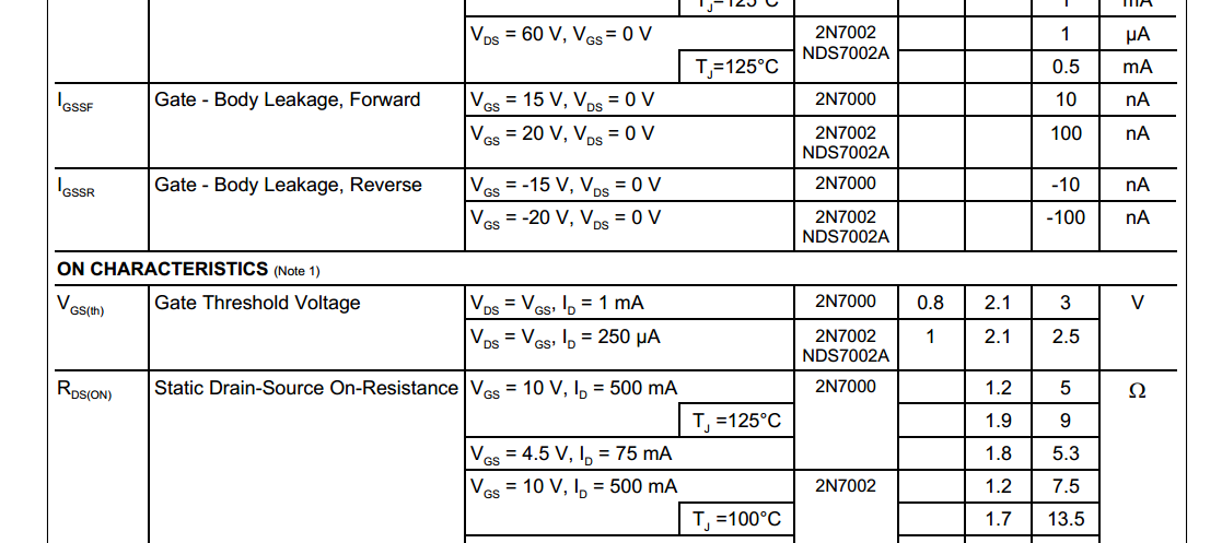

Also, was mir auffält ist, daß die Gates zu kleine Spannungen zum
Durchschalten bekommen. 2,2V ist zu wenig. Das sollten schon mindestens
> 5V sein.
Wie kommst Du darauf? Laut Datenblatt für den 2N7000 sind es min. 0.8V
max 3V und Typisch 2.1V. Die 2.2V müßten ausreichen.
Das ist die Schwellenspannung, bei der er beginnt zu leiten. Richtig
durchsteuern, also niederohmig werden, tut er bei deutlich größeren
Gatespannungen. Schau dir dazu auch figure 1 und figure 2 des
Datenblatts an. Schau dir auch an, für welche Gatespannungen RDS(on)
spezifiziert ist...

Wie kommst DU darauf ?
UGS(th) sagt: Unterhalb der Spannung sperrt der MOSFET sicher.
Bis zum sicher leiten muss man verdoppeln.

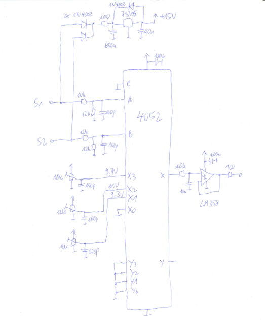

Das ist die Tabelle, die am Augang dann drei verschieden hohe
Analogspannungen ausgeben soll, oder?
Für mich sieht das nach einem Fall für einen 4 zu 1 Multiplexer aus,
denn man bei einem gewünschten 7-13V Ausgang mit z.B. einem halben
CD4052 aufbauen kann.
An die 4 Eingänge des Multiplexers legt man per z.B. Trimmpoti oder
festem Spannungsteiler die gewünschten Ausgangsspannungen, während du S1
und S2 (Eingangswahlsignale?) an die Select Eingänge A und B
anschliesst, hier am besten über Vorwiderstand und 15V Zenerdiode. Den
Mux speist man auch mit 15V.  Am Ausgang des Mux steht dann die durch
die Select Eingänge gewählte Ausgangsspannung.
Falls etwas höhere Ausgangsströme nötig sind, kann man auch beide
Multiplexer des 4052 parallel schalten. Geschätzte Zahl der Bauteile
etwa 10-12. Reicht der Ausgangsstrom immer noch nicht, kann man noch
einen Emitterfolger dahinter klemmen.
Nicole F. schrieb:
> Eine separate Versorgung für evtl. einzustezende Bauteile habe ich nicht
> vorliegen, was die Sache nochmal zusätzlich erschwert.
Gut, dann machst du dir aus den beiden S Leitungen noch über 2 Dioden
eine Versorgung für den Mux. Da immer eine der beiden Leitungen high
ist, sollte das klappen, vor allem, wenn du die mit 500mA belasten
darfst. Schick das ganze über einen Spannungsregler der 7815 Klasse.

MaWin schrieb:
Und wie kommst DU darauf, das er bei UGS=2.2V nicht durchschalten würde?
Ok, er ist zwar nicht voll durchgesteuert, aber die 2.2V müßten
ausreichen für die Anwendung von Nicole. Das was da fließt reicht für
Sie aus. Zudem ist verdoppeln nicht immer die beste Wahl, da sich die
Toleranzen von Hersteller zu Hersteller stark unterscheiden können. Wir
wollen ja nicht das die Nicole im Heiligen Rauch eingenebelt wird.
Sie kann es so probieren, oder die UGS ein klein wenig anheben, oder
z.B. den BSS138 nehmen.
Genau. Das dürfte am einfachsten sein. Ich würde das so wie im Anhang
probieren.
Wenn eine geregelte Spannung von 15V erzeugt wird, hat das den Vorteil,
daß die Ausgangsspannungen stabil sind und nicht von den 24V Pegeln der
Steuersignale abhängen.
Eventuell geht auch ein 78L15. Der 100R Widerstand soll den
Einschaltstrom auf unter 500mA begrenzen. Die 100p sollen die
Umschaltspikes begrenzen. Am x-Ausgang sitzt dazu ein Tiefpaß mit 10k
und 10n. Die Steuersignale sind mit den 100p Caps auch ein wenig
bandbreitenbegrenzt. Am Ausgang des LM358 sitzt ein 100R Widerstand zur
Entkopplung der Kabelkapazität.
Die Trimmer sollten Cermet-Trimmer mit mindestens 20 Umdrehungen sein.
(Firma: matzetronics) #4060149
Danke für die Skizze.
Statt dem LM358 tuts auch ein simpler Emitterfolger, man stellt eben die
Trimmer etwas höher ein. Auch die Diode über dem 7815 ist hier nicht
nötig. Man kann die Multiplexer, wie oben angemerkt, auch einfach
parallel schalten, erniedrigt ein wenig den Kanalwiderstand der Mux.
Weil ich die Grundlagen der Halbleiterphysik an der Uni gelernt habe.
Man legt Schaltungen nicht danach aus, daß sie manchmal funktionieren,
sondern daß sie immer funktionieren, also mit jedem Bauteil derselben
Typennummer unter allen Umgebungsbedingungen.

>Genauso ist es. Die 2.2V reichen aus, ich muss den fet den Hahn nicht
>voll aufdrehen in meiner Schaltung.
Du irrst gewaltig!
Also, dann schauen wir uns das Datenblatt des 2N7000 nochmal genau an:
Da steht, daß für einen Drain-Strom von 1mA und einer
Drain-Source-Spannung von 3,0V bis zu 3,0V Gate-Source-Spannung nötig
ist. Also nix mit 2,2V, sondern schon mal mindestens 3,0V.
Da du aber einen Drain-Widerstand von 1k (z.B. R3) hast, reicht dir ein
Drain-Strom von 1mA garnicht. Bei dir müssen ja mindestens 5...6mA
Drain-Strom fließen. Also reicht dir nicht mal eine Gate-Source-Spannung
von 3,0V.
Dann beziehen sich die Datenblattangaben auf Raumtemperatur. Bei einer
abweichenden Temperatur steigt die zum Durchschalten nötige
Gate-Source-Spannung an.
Dann gibt es noch einen anderen Punkt zu berücksichtigen: Falls
Störungen auf der 0V Verbindung deines Board zu den anderen Boards
liegen, könnten diese das Durchschalten der FETs kurzzeitig
unterbrechen, weil diese die effektive Gate-Source-Spannung verringern
können. So mindestens 0,5V Reserve (im Fachjargon "noise margin") sollte
man schon vorsehen. Also sind es mindesten 3,5V Gate-Source-Spannung,
die du einplanen solltest.
Dann kommt dazu, daß die Steuersignale deutlich weniger als 24V liefern
können. Auch das mußt du berücksichtigen und dann bist du ganz schnell
bei einer eingeplanten Gate-Source-Spannung von 5V.
-> Deine 2,18V Gate-Source-Spannung sind völlig unzureichend für einen
sicheren Betrieb!

Nicole F. schrieb:
> Genauso ist es.
Nein, natürlich nicht, das ist völlig an den Haaren herbeigezogener
Humbug, 1. April mässiger Scherz:
Kompletter Käse, alle MOSFETs halten die doppelte UGS(th) Spannug am
Gate aus, sie ist sogar vorgeschlagen in der Zeile RDS(on) und das
doppelte von dieser vorgeschlagenen ist meist die garantiert zulässige
maximale Gate-Spannung die der MOSFET ohne zu murren aushält.
Verwendet man jedoch eine geringere Gate-Spannung ist zumindest nicht

Selbst Kai's Schaltung lässt sich reduzieren auf einen DG413, 3
Trimmpotis und eine BAS40-05.

Hallo
wie ich oben schon schrieb ist der Lösungsvorschlag von Matthias/Kai
definitiv die bessere alternative.
Nicole, deine Schaltung beinhaltet unnötig viele Bauteile. Aber um dein
Ego etwas zu streicheln :):
Ich sehe keinen Grund, warum die Schaltung von Nicole nicht
funktionieren sollte (abgesehen von ihrer Dimensionierung, aber da muss
man ja nur einige Widerstände ändern und evtl muss man mit Kondensatoren
die Umschaltpeaks abfangen).
Sie hat mit MOSFETs und WIDERSTÄNDEN im Grunde nur NAND und INVERTER
realisiert.
Wenn ich die Schaltung genauer anschaue, erkenne ich:
- BLOCK LINKS OBEN
  NICHT (S1 NICHTUND S2 ) = S1 UND S2
  A3 = SMTILDE, A2 = 0, A1 = 0
- BLOCK RECHTS OBEN
  NICHT ( (NICHT S1) NICHTUND S2 ) = NICHT S1 UND S2
  A3 = 0, A2 = S2TILDE, A1 = 0
- BLOCK RECHTS UNTEN
  NICHT ( S1 NICHTUND (NICHT S2) ) = S1 UND NICHT S2
  A3 = 0, A2 = 0, A1 = S1TILDE
Im unteren linken Block werden nach den Spannungsfolgern die Spanungen
S1TILDE und S2TILDE zur Verfügung gestellt. Diese beiden gehen in einen
Differenzverstärker und dieser wird wieder verstärkt zu SMTILDE.
Nicole, es ist und bleibt ein theoretische Schaltung, in der Praxis
würde man es nicht auf diese Weise realisieren/einsetzen.
Grüße, Ayyas
